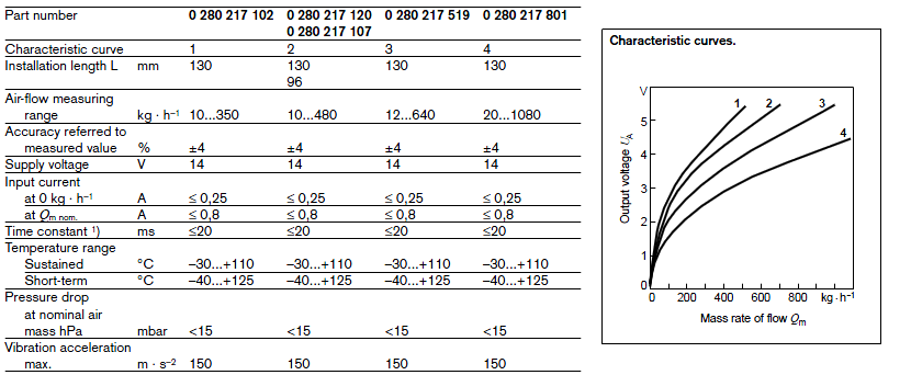

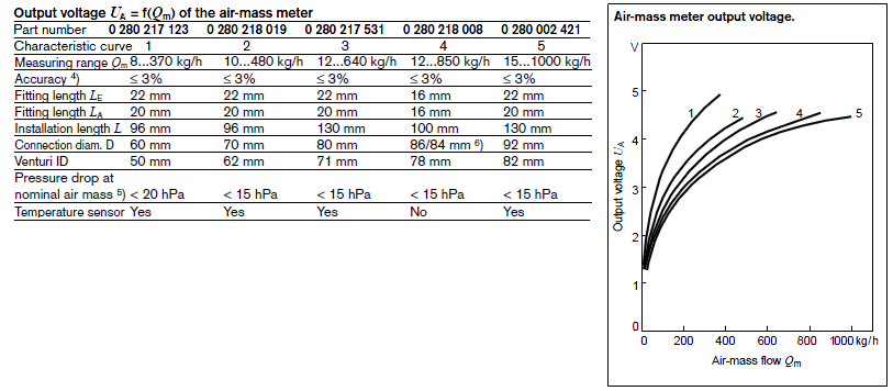

    Nie można do tego podchodzić zbyt swobodnie - niby działa ale nie koniecznie tak jak powinno. Czasem może np. wchodzić w tryb awaryjny przy większym obciążeniu lub nadmiernie dymić podczas przyspieszania (ważne jeśli ma się FAP). Niestety różne przepływomierze mają różne zakresy użyteczne pomiaru i stąd możliwe problemy.
    Choć chyba z dwojga złego lepszy BOSCH o innym oznaczeniu niż chiński zamiennik.
    Przepływomierz bosch czy można wstawić z innym nr Przepływomierz bosch czy można wstawić z innym nr
    http://www.niovus.com/personal/mass.pdf

    tzok
    Moderator Samochody
    Tym którzy twierdzą, że wsadzają "byle co" i "wszystko śmiga", proponuję poczytanie sobie PDFa z mojego wcześniejszego postu lub spojrzenie na charakterystyki z katalogu BOSCHa , które zamieściłem...
    Ojcu też kiedyś mechanik wsadził do Astry przepływomierz z Audi i też "wszystko śmigało" dopóki ojciec nie zapiął do auta przyczepki i nie spróbował przekroczyć 90km/h. To że auto "na pusto" po mieście jeździ to nie znaczy, że wszystko jest ok - spróbujcie zapiąć przyczepkę albo zapakować 5 osób + bagaż i wyjechać na autostradę.
