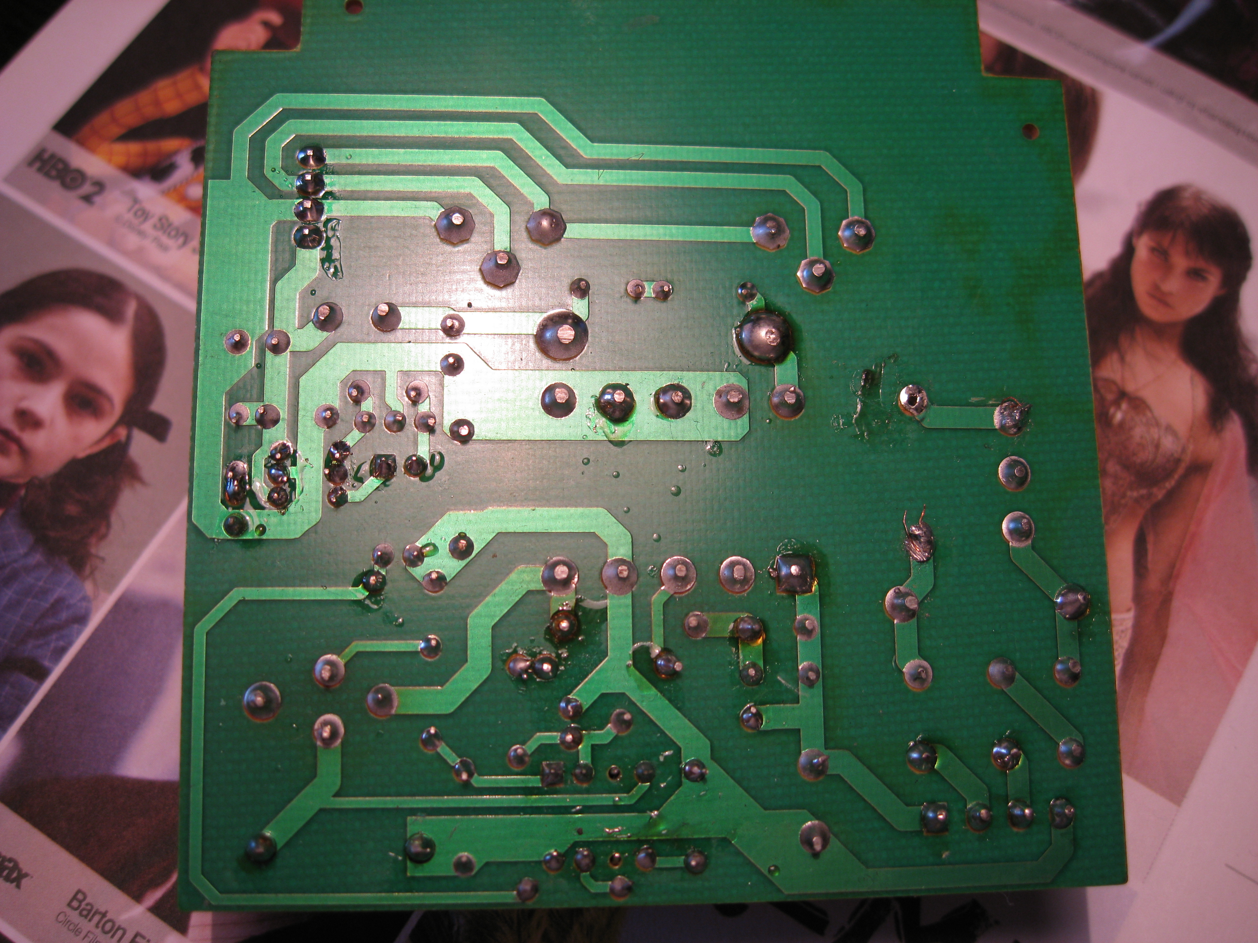

    Witam używałem reflektora podczas gdy świecił zaczęło śmierdzieć i nagle łupło tak, że, aż iskry poleciały. Po rozkręceniu obudowy okazało się, że poszedł Rezystor i bezpiecznik 2A.
    Ten pod którym widać zaczernienie płytki wsadzony jest nowy.
    Flashbutrym Spalona płytka z zasilania
    Potem poszedł CHIP-Rail CR6850T
    Dalsze fotki :
    Flashbutrym Spalona płytka z zasilania Flashbutrym Spalona płytka z zasilania Flashbutrym Spalona płytka z zasilania Flashbutrym Spalona płytka z zasilania Flashbutrym Spalona płytka z zasilania Flashbutrym Spalona płytka z zasilania Flashbutrym Spalona płytka z zasilania Flashbutrym Spalona płytka z zasilania Flashbutrym Spalona płytka z zasilania Flashbutrym Spalona płytka z zasilania
    Proszę o pomoc myślałem już o wykonaniu nowej płytki bo po zapoznaniu się z tematem o CHIP-Rail CR6850T dowiedziałem się że ta część jest nie do dostania.

    Trzy razy dostawałem do naprawy chińskie flowery i w każdym przypadku uwalony był zasilacz impulsowy. Do każdego z nich montowałem zwykły zasilacz na transformatorze i żaden już do mnie nie wrócił. Tobie polecam to samo.
    Teraz tylko pytanie, czy zasilacz padł sam z siebie (jak u mnie), czy może został przeciążony i problem tkwi w dalszej części urządzenia.

    Moduł sterujący jest sprawny a zasilanie padło. To mam sobie zrobić płytke PCB na której mam wpakować transformator i moduł prostujący ?
  • #4 9985124
    LuckyDj
    Poziom 33  
    I kondensator, ponadto podłączyć we/wy sterujące.
    No, tylko pytanie - czy wiesz jakie zasilanie tam szło i czy było to jedno napięcie np 12V, czy może 5 i 12.

    jedno 12v bo podpinałem moduł sterujący pod akumulator od wkrętarki 12v i reflektor wstał

    Co to za urządzenie? Jaki ma pobór mocy z sieci?
    Pewnie jakiś PAR LED RGB...
    Jak podpinałeś go pod aku, to teraz podepnij, zaświeć wszystko co możliwe w tym reflektorze i zmierz prąd jaki pobiera z tego aku.
    Szacuję, że będzie to ok 2A.

    Ku mojemu zdziwieniu wyszło 0,54A :D

    Sprawdzałeś przy świeceniu wszystkich LED? Uruchamiałeś jakieś efekty?
    Tutaj raczej chodzi o max pobór (np chwilowy).
    Żeby nie okazało się, że po włączeniu np funkcji STROBO i koloru białego po pierwszym błysku układ się zresetuje.

    Zrobiłem 255 na każdym z 3 kanałów RGB i mam jeszcze jedno pytanko jaki mostek zastosować najlepiej ?

    Obojętne, byle nie był słabszy niż to co pomierzyłeś, choć ten prąd wydaje mi się jakiś mały...

    W porozumieniu z firmą FLASH-BUTRYM zamówiłem u nich cały moduł zasilający w cenie nie przekraczającej rozwiązanie z budową własnego. Zamykam i dziękuje LUCKYDJ 10 pkt leci do ciebie :)
