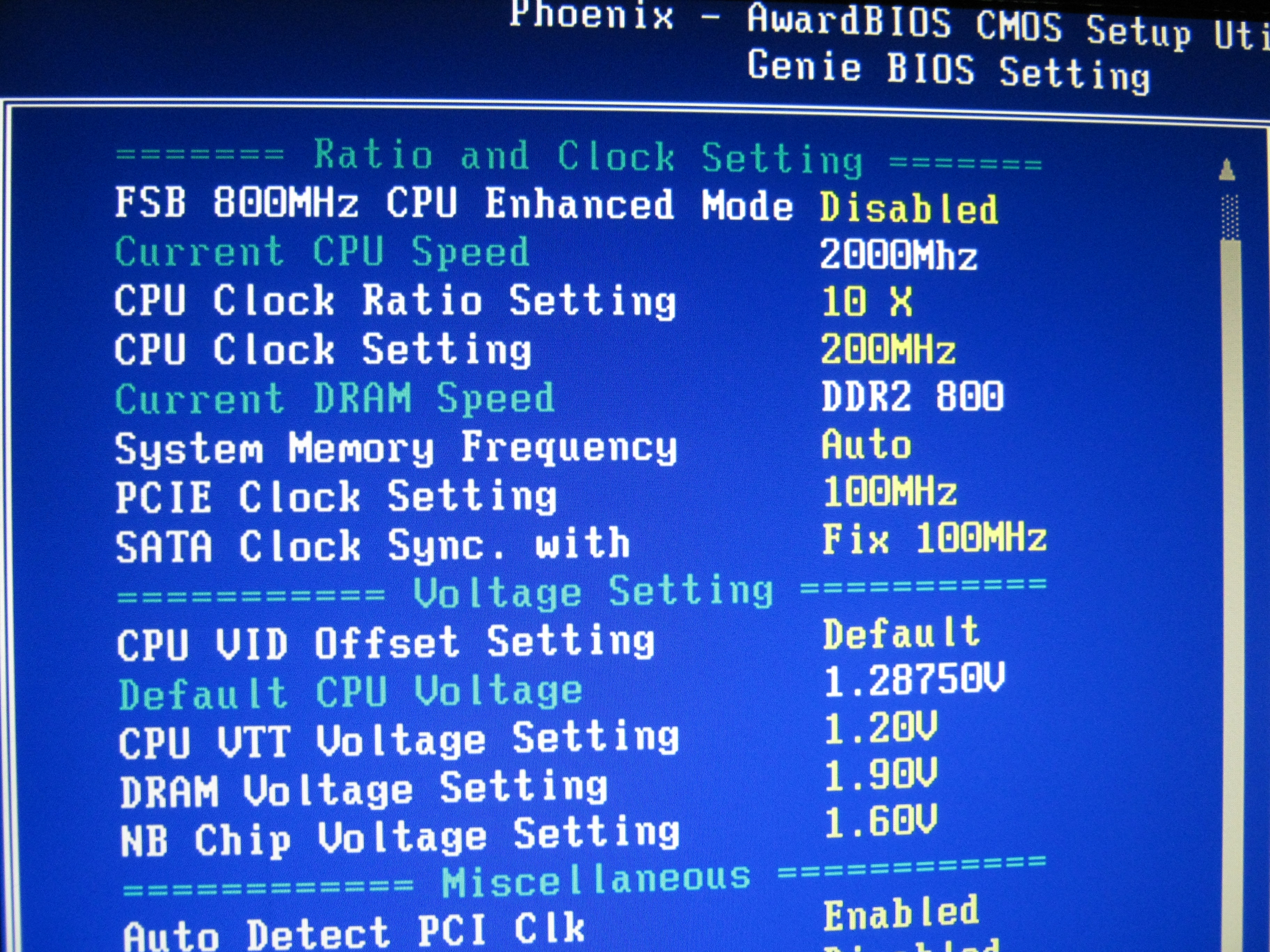

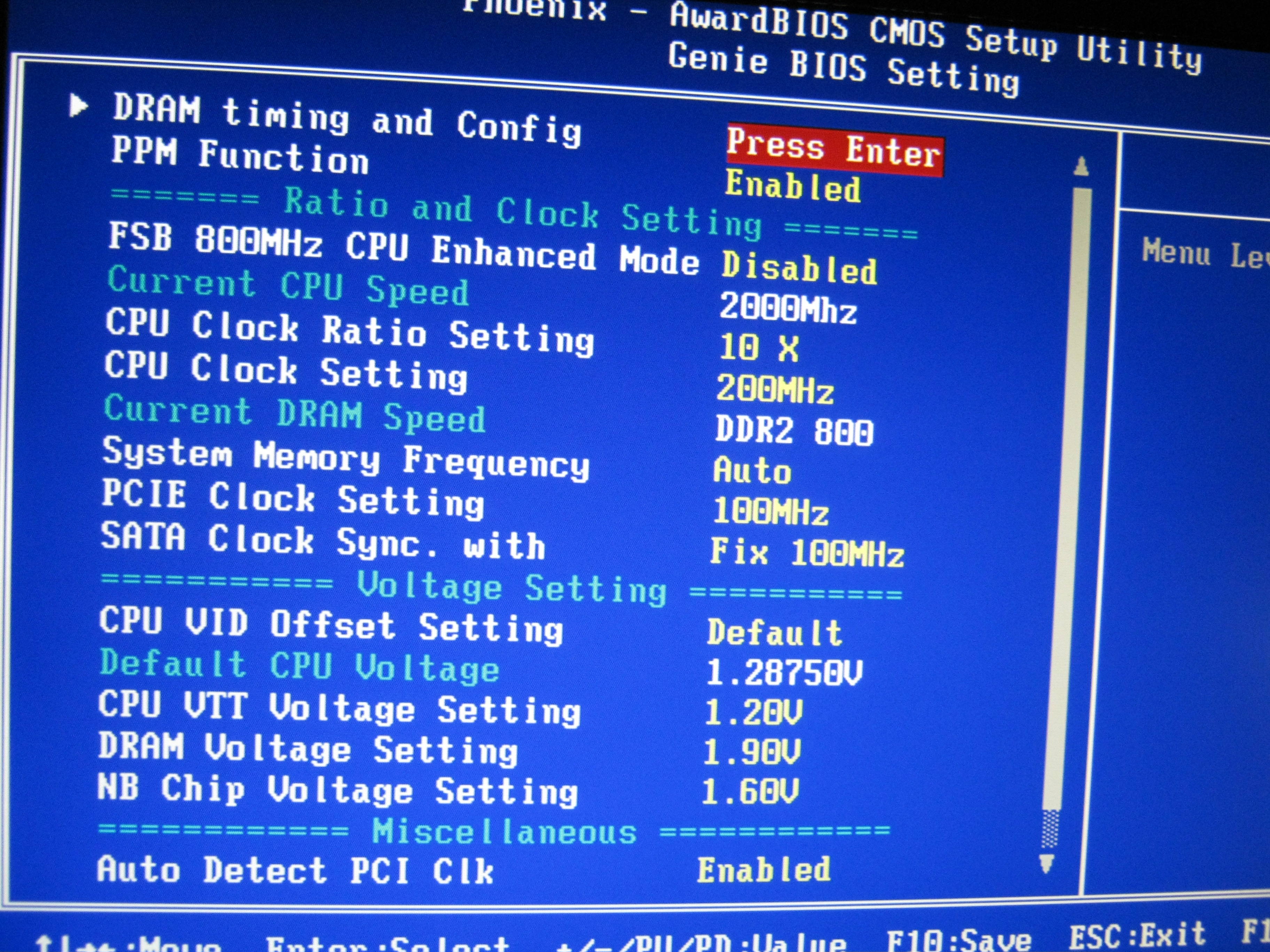

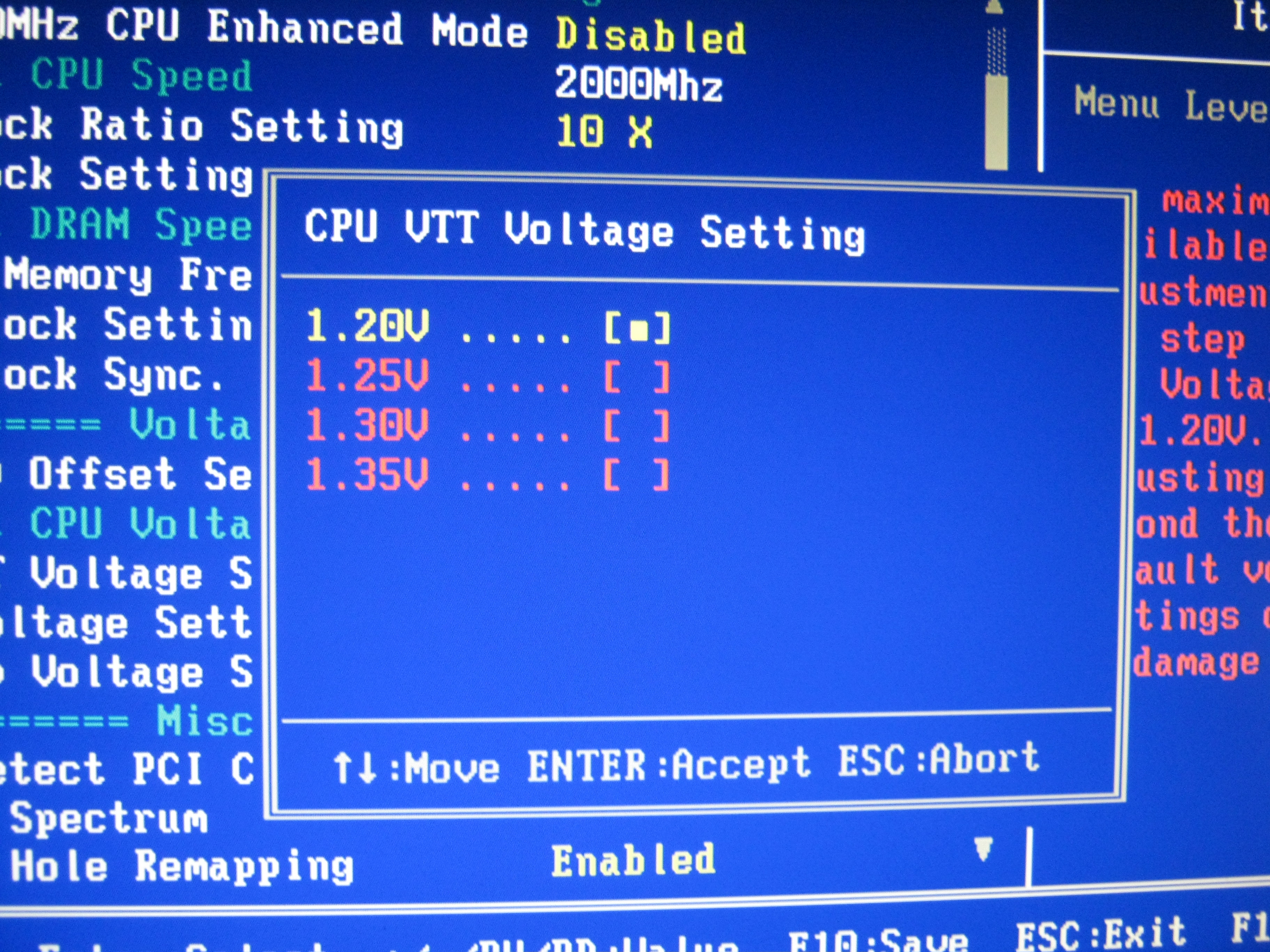

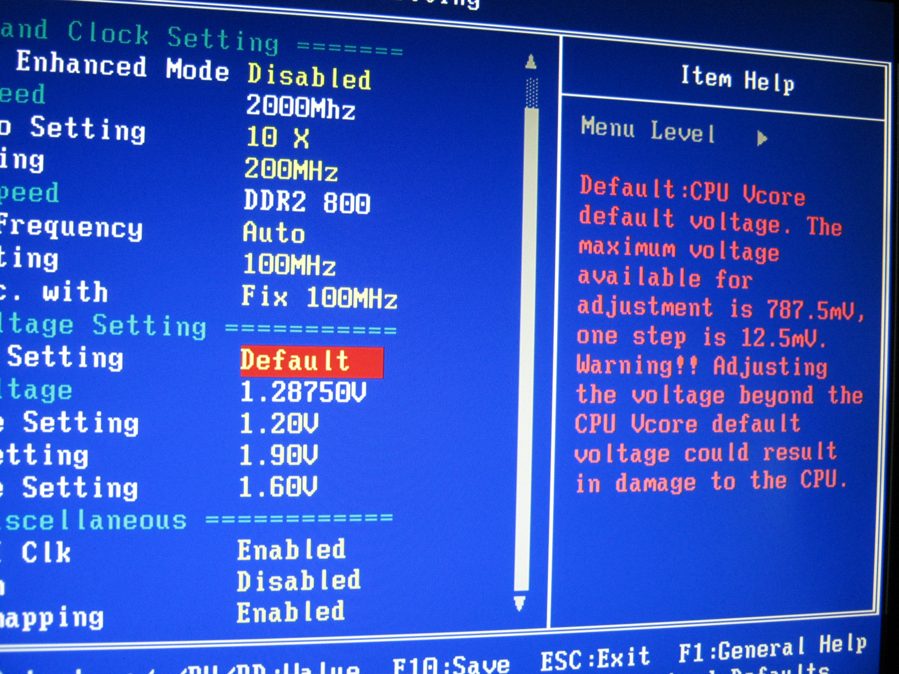

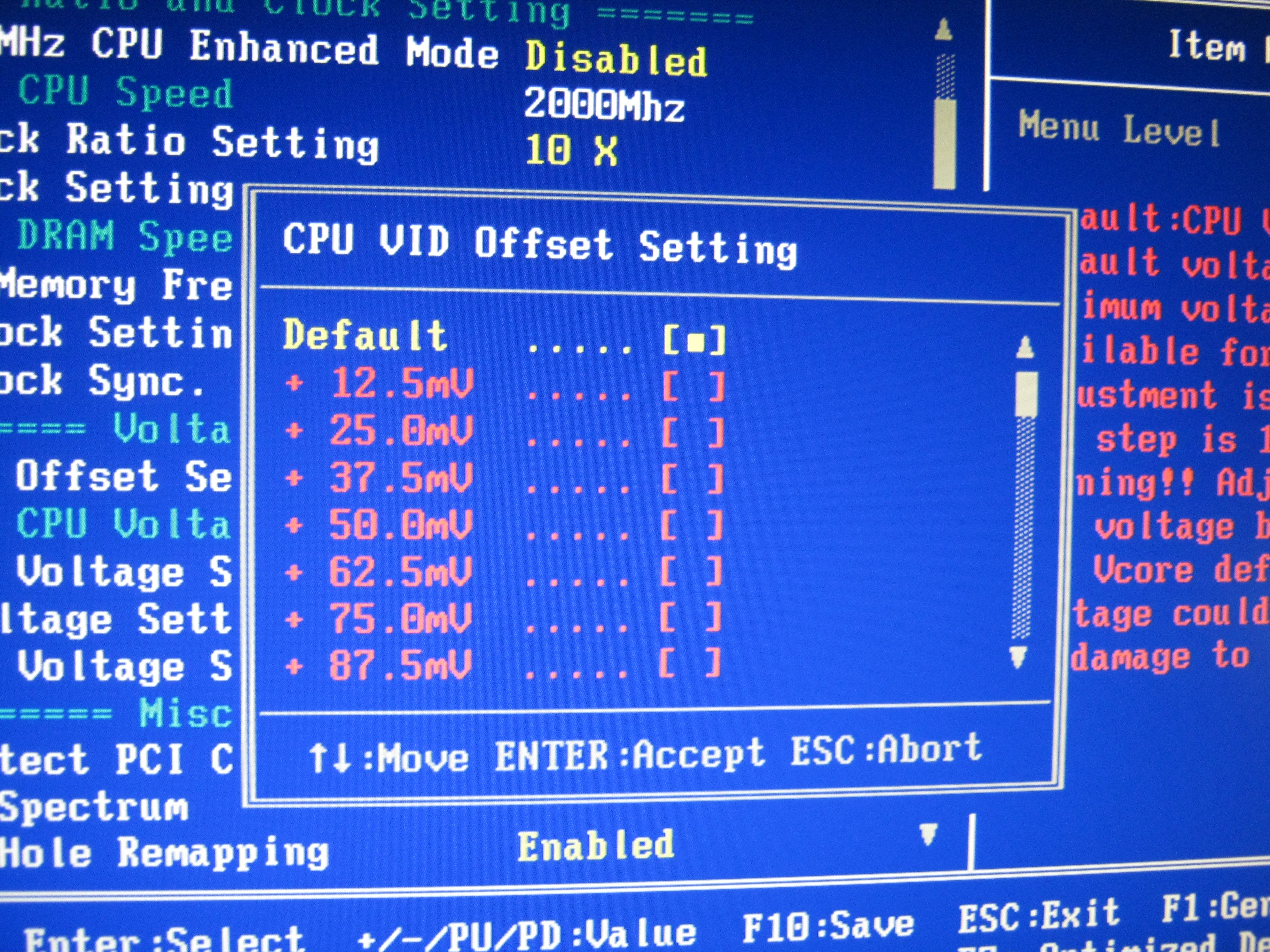

    Dziękuje za wszystkie odpowiedzi. Mój bios nie jest chyba standardowym, ponieważ nie mogę znaleźć nigdzie opcji żeby ustawić ram ratio na 1:1. Vcore u mnie jednak podnosi się chyba co 12,5mV, zdjęcia przesyłam poniżej:
    Podkręcanie E2180 proszę o porady Podkręcanie E2180 proszę o porady

    System memory frequency i tam powinno być ddr 533, 667, 800 i wtedy ustaw takie które daje po przemnożeniu magistrali przez 2 (jak masz fsb 266 podkrecone dajmy to ddr2 - 533) wtedy masz 1:1 taktowanie ramu (efektywne 2 razy większe niż magistrala).

  • #11 10028271
    The-Wraith
    Napięcie ramu ustaw standardowe, napięcie na procku możesz dać nawet 1.4V bez obawy, że mu się coś stanie (pod warunkiem, że temperatura podczas testu nie będzie przekraczać 70st. - to jest rozsądne maximum przy OC). Ja swojego miałem nawet na 1.6V ale na krótko, rozsądnie jest dać 1.35V i zobaczyć ile się wyciśnie:)
