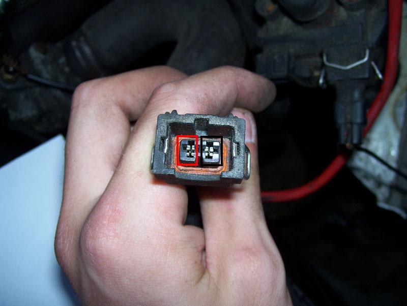

    W moim aucie od paru dni (do tej pory wszystko chodziło OK) przestała działać pompa paliwa oraz zanikła iskra. Pomyślałem ze to przekaźnik który znajduje się po lewej stronie (jak kierowca) w komorze silnika tuz obok kielichów.
    Niestety po wymianie przekaźnika dalej nic nie działa.
    Ustaliłem następujące fakty:
    a) cewka
    Po przekręceniu kluczyka na pin 1 jest podawany "-" na pin 15 "+" wartość ok. 11-12,5V. Ale iskry brak...
    Podmieniłem tez cewkę od drugiego auta w którym działa wszystko i dalej iskry nie ma. Wymieniłem tez kable WN i dalej jak nie było tak iskry nie ma.

    Podłączenie do cewki.
    Brak isky i nie dzialajaca pompa paliwa. Omega c20ne r.1994
    Wtyk cewki. Czarny kwadracik to minus, a czerwony to plus.

  • #11 9983424
    Gandziorz
    Pawel wawa napisał:
    Pin 30 i 86 na przekaźniku ma być zasilanie, jest?
    Tak na 30 i 86 jest +12V.
    Pawel wawa napisał:
    Masy do sprawdzenia na sterowniku silnika piny : 10, 19, 2, 14, 24, 42. Zasilnie na sterowniku: stałe 18, po stacyjce 27. Sterowanie masą przekaźnika odpowiednio: pompa paliwa 3 > 85B przekaźnika, wtryski i inne 36 > 85 przekaźnika (bez tego wysterowania nie załączy się drugi przekaźnik (pompy).
    Jeśli to będzie to auto pojedzie.
    Między pinem 3 a przekaźnikiem 85B jest przejście, podobnie między 36 a 85.
    Wtyczka kompa:
    pin 2,10,14,19 i 42 jest masa, pinu 24 brak w wtyczce
    pin 18 jest +12V
    pin 27 nie pojawia się prąd przy próbie odpalenia ani po przekręceniu kluczyka

  • #18 9985444
    Gandziorz
    ociz napisał:
    Złączka jest pewnie między wiązką deski a wiązką silnika. Więc jak na cewce jest a na kompie już brak to raczej nie tam jest babol. Może celowo jakieś odcięcie dołożone.
    Złączka była okej, ktoś montował jakieś trefne zabezpieczenie i kabelek w wiazce się odłączył wiec nie podawał napiecia.
