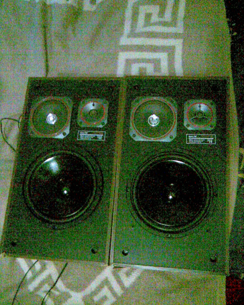

    Witam . Więc przechodzę do Konkretów . Dostałem od kuzyna kolumienki Space 86 . Pamiętam je jeszcze jak były oryginalne i fajnie dość grały tylko bassik był taki jak by no jak by to nazwać prawie żaden więc je wziąłem od niego (inaczej by poszły do pieca) . Niestety W kolumnach zostały zmienione głośniki na Teslii 120 W i dudni teraz jak cholera i tego jest lipa ;/ Pamiętam że od nowości się w nich paliły po pewnym czasie głośniki wysoko tonowe więc założyłem GDWK 9/80 (bo dostałem za darmo tylko powiększyłem o 8 mm okręg na głośnik . GDM ma do wymiany piankę i kopułki bo są powgniatane i nie idzie ich wyprostować więc to najmniejszy problem i go za niedługo ogarnę sam . Natomiast co z robić z tym Nieszczęsnym GDN-em ? Oryginalny poleciał w kosz ;/ . Zastanawiam się czy nie zakupić GDNa 20/60 i lepiej wygłuszyć kolumienki i wymienić wszystkie kable . Co myślicie o tym ? Na pewno nie mam zamiaru sprzedać ani kupić nowych kolumienek bo są bardzo fajnym dopełnieniem do reszty .
    Słucham trochę roku ,Trance,Techno ,Rapu , Elektro, Muzyki klubowej a czasem dla fazy Disco Polo :P
    Jak wyglądały można zobaczyć w załączniku.

    Kup wszystkie oryginalne głośniki (mogą być regenerowane) i nie będzie problemu ;)

    Wiem wiem ale wolał bym Wsadzić 20/60 . W w paru forach natchnąłem się że przy nim bassik po lekkiej modyfikacji zwrotnicy jest bardziej miękki i nie taki monotonny. Co o tym myślicie ?
    Nie.
    Tak.
    Niekoniecznie.
    Źle.
    Nie się paliły, tylko żeście je palili.
    Nowe GDN 20/40 kosztują 70zł. Używane po cenie czteropaka żubra można dorwać. ;)
    Wymiana GDN ze zwrotnicą nic nie zmieni. Nie po to specjaliści w tonsilu siedzieli
    całe noce w swoim studio i ślęczeli nad Space 86, żeby ktoś wstawił sobie inne głośniki.
    Wymiana GDN na 20/60, wstawianie innych GDWK wcale nie polepszy brzmienia ani parametrów. Wręcz przeciwnie.

    Akurat GDWK o wiele lepiej brzmi . Porównywałem na nowych które mam w kuchni w Innych kolumienkach Tonsila (te z nowej serii czarne całe) . I o wiele lepiej brzmią . A co do GDNa 20/60 ? Dlaczego źle mógłbyś to uzasadnić ? Za mały litraż dla tego głośnika ?? Ja rozumiem że w Tonsilu się głowili ale czasem przecież można poprawić fabrykę ;-). A te kolumienki należały kiedyś do mojego taty to sam mówił że się ciągle paliły wysokie tony . Więc jak 2 raz wymienił to dał już spokój . A nie słuchał jakoś głośno . Potem mój kuzyn wymienił i tez się sfajczyły . Grały pod Radmorem i max szły na 3 więc nie za głośno ale się paliły jak cholera ;/ . A według mnie teraz wysoki nie jest taki krzykliwy jak oryginał który sprawdzałem ;-).

    -Zwrotnica jest zaprojektowana dla GDN 20/40
    -Inny litraż kolumny
    -Trzeba projektować nową zwrotnicę
    -Inne parametry obu głośników
    Przytoczę aktualny trend: Do altusów 300 młodzi ludzie montowali GDN 30/120, mimo iż nic nie zmienili w strojeniu i zwrotnicy i podobno lepiej grały. Później nazwali to Altus 350 a tonsil łapie się za głowę gdy dostaje e-maile z prośbą o zwrotnicę do A350. W twoim przypadku może być podobnie.
    Brzmią lepiej z GDWK 9/80? A do czego porównywałeś ich brzmienie?
    Nie kombinuj, doprowadź je do porządku i nie eksperymentuj.
    Spytaj Ojca, w jakim położeniu było pokrętło od basu i czy miał włączony kontur.
    GDWK same z siebie się nie uszkadzają.

    Może wzmacniacz był uszkodzony, albo miał doprowadzony, zbyt mocny sygnał i się przesterował ? Głośniki same się nie palą.
    Czemu GDN 20/40 a nie GDN 20/60 ? Bo to dwa zupełnie inne głośniki. Zupełnie inne parametry, inne pasmo. Piszesz o poprawieniu zwrotnic. Umiesz to zrobić ?
    Maclfy napisał:
    Ja rozumiem że w Tonsilu się głowili ale czasem przecież można poprawić fabrykę :wink:
    Można, ale jeśli się na tym zna i ma się odpowiednie warunki. Dysponujesz urządzeniami pomiarowymi, komorą bezechową ?
    Niestety już zdążyłeś zniszczyć kolumnę. Zostaw tą kopułkę, bo dziury już nie zmniejszysz, ale GDM i GDN wstaw oryginalne. Dźwięku Spejsów, nie poprawisz.

    W takim razie zakupię 20/40 . A co Do Zniszczenia . Zawsze jeśli bym chciał powrócić do oryginału idę do panów stolarzy których mam na podwórku za oknem 20 zł i mam Fronty które wyglądają identycznie jak oryginały zanoszę im pudła a oni mi front zmieniają więc tak nie tragizuj ;-) A co do konturu ojciec mówił że nie był nigdy włączony może radmory tak mają nie wiem .

    W space to normalne że gdwk się paliły te głośniki były tak liche że padały same z siebie , miały za cienki drut który się urywał lub przepalał , naprawiałem osiem par spaceów , które nie były katowane i jeszcze nie spotkałem sprawnych gdwk , być może te nowe cewki są lepsze i się tak nie psują , żaden zestaw jak dotąd nie wrócił z reklamacją ;)

    Też miałem Space 86. To, że GDWK 7/50 paliły się notorycznie, to nie ich wina. Moc cewki tego głośnika to uwaga 0.4W !. Tak!. Takie parametry podawał TONSIL. O ile pamiętam następne w kolejce mocy były wysokotonowce 2.5W, Nic jednak nie zastąpi ich charakterystycznego brzmienia. Bo grały po prostu ładnie. A palili je wszyscy, ze mną włącznie... A to sprzęgi na wzmacniaczu, A to gitara z przesterem, a to sylwester i troszkę za głośno... Ach Space 86...dawne czasy...
