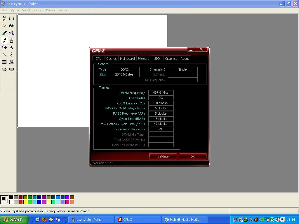

    Daje screnna z programu CPU-Z
    Płyta MSI P35 Core 2 duo E6400 2.13 GHz
    Pod spodem nie wklejałem wszystkich zdjęć dla tego spakowałem rarem i wrzucę plik rar gdzie są zdjęcia z biosu bo screenaw nie umiałem zrobić.
    Voltage ramu nic nie zmieniałem chyba że samo się zmieniło.

    Timingi sa OK jak dla podkreconych RAMow.
    Napiecia sie raz ustawiaja same, a raz nie, zalezy od plyty.
    Po podniesieniu napiecia powinny dosc ochoczo dzialac jako 1066 na tych timingach ktore masz aktualnie.

    Nie wiem tez dlaczego masz ustawione Timingi na 6, a CPU-z pokazuje 5. Chyba ze zmieniles na 6 do OC. Sprawdz ile wyrobia na 5, bo 6 zabija juz wydajnosc mimo wiekszych predkosci.

    A cpu-z pokazuję 5 timing bo tyle jest. Na screenie pokazałem tylko opcje jakie są ale nic nie zapisywałem.
    Chodzi o opcję Advance dram config i jak tam się wyjdzie to jest "Config dram timing by spd enable" i tak mam ustawione teraz. Ale jak zmieniam te enable to wyskakuję dodatkowa opcja jak na screenie jest że timinig jest 6 i te inne opcję ale tego nie zostawiłem tylko dałem opcję enable.
