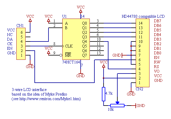

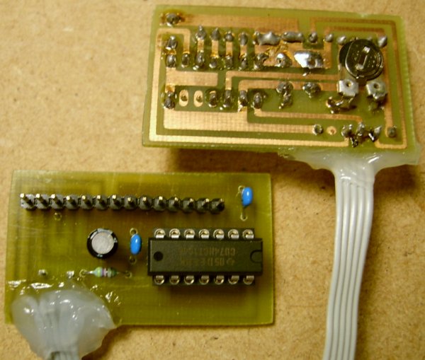

    Oto projekt przedstawiający podłączenie wyświetlacza LCD opartego o sterownik HD44780 do mikrokontrolera PIC, za pomocą 3 przewodów.
    Na stronie projektu są wszystkie potrzebne biblioteki, jak również przykładowy program.
    Schemat:
    3-przewodowy interfejs LCD dla PIC'a
    Strona domowa projektu

    Wszystko ok tylko taki PIC kosztuje mniej więcej tyle co LCD więc gdzie logika? To już lepiej dać rejestr lub ekspander portów na I2c

    No dobra ale zasadniczo to ja widzę tutaj 5 przewodów - kolega zapomniał chyba o VCC i GND, a nawet jeśli zrezygnować z VCC i zasilać LCD bezpośrednio, to bez przewodu GND nie da rady tym sterować..
  • #6 9987602
    gbd.reg
    Chodzi o przewody, a raczej wyjścia mikrokontrolera, które zostaną zajęte przez wyświetlacz LCD
  • #7 9987708
    Freddy
    No właśnie, bo to interface 4 przewodowy :)
