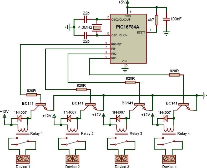

    Układ jest kontrolerem przekaźników opartym na procesorze PIC16F84A. Płytka zawiera 4 przekaźniki, a więc pozwala na kontrolę do 4 zewnętrznych odbiorników, np. lampki, silnika itd. Płytkę zaprojektowano z wielką precyzją tak, aby możliwe było jej użycie w celach przemysłowych. W celu zminimalizowania zakłóceń z sieci zastosowano filtr liniowy w postaci dławika.
    Użyty transformator jest w małej obudowie do montażu PCB, ma moc 3,6 VA i jest zabezpieczony bezpiecznikiem 250V 400mA. Urządzenia o dużym poborze mocy podłączone do tej samej linii zasilającej mogą wprowadzać zakłócenia w postaci sygnałów o wysokiej amplitudzie podczas załączania i wyłączania. Aby zminimalizować zakłócenia, zastosowano w układzie warystor. Innymi zabezpieczeniami są wspomniany wyżej dławik wejściowy oraz kondensator 100 nF/630V.
    Przykładowe kody źródłowe w C są zamieszczone w projekcie. Załączają one kolejny przekaźnik po 5 s.
    Schemat:
    Płytka przekaźnikowa kontrolowana przez PIC16F84A
    źródło: http://electronics-diy.com/pic-relay-driver.php

    Przeciętny projekt i nic więcej. Kiedyś zrobiłem podobny z możliwością sterowania pilotem ir.

    To ma być PLC? Poziom spada...

    Schemat do PCB też ma nie wiele wspólnego...

    Autor uznał że szkoda bezpiecznika palić.
    PS: Często taki patent widzę...

    No cóż... szału nie robi, poza tym jakie to ma zastosowanie w przemyśle, skoro nie przewidziano nawet otworów montażowych czy też obudowy, wyprowadzone są tylko 2 z 3 dostępnych styków przekaźników (tylko NO), brak wejść, czy choćby złącza do programowania (np. ISP)... jednym słowem - skromnie.
