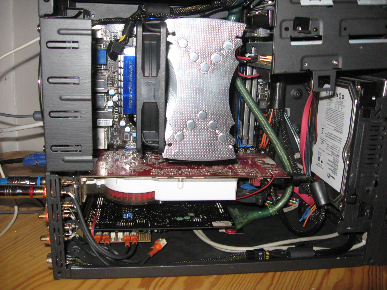

    Sytuacja wygląda tak:
    Radeon 6850/70 - Chłodzenie. Radeon 6850/70 - Chłodzenie. Radeon 6850/70 - Chłodzenie. Radeon 6850/70 - Chłodzenie.
    Jest sobie taki komputer i jest w nim ciasno. Płyta ma 2 gniazda PCIex ale w dolnym będzie założona taka tacka, która będzie podtrzymywać dysk SSD. Więc to miejsce też jest zajęte. W pionie, dysk będzie zajmował miejsce 5cm dalej, niż kończy się slot PCIex.
    Teraz pytanie brzmi: Jaką wmontować tam kartę graficzną, żeby się nie ugotowała.
    -Obudowa nie ma miejsca na żaden nawiew, jedyna cyrkulacja to zasilacz i wywiew za procesorem - czyli system stricte podciśnieniowy. Pierwsza rzecz jaka mi przychodzi do głowy, to referenty od AMD, te z wydmuchem poza obudowę i turbiną. Tutaj jest następna ważna sprawa, wentylator nie może być na śordku karty, bo zasłoni go dysk. Czyli wszystkie "DirectCU, Cyclone, IceQ" i inne odpadają. Zostaje tylko 6850Toxic od sapphire albo referenty 6870. Bo mają wyciąg i mają turbinę na końcu karty.
    Jednak, jak patrze po testach, to te karty wcale mimo teoretycznie dobrej konstrukcji chłodne nie są - osiągają nawet 90stC. Nie są też szczególnie ciche.
    Jak sądzicie? Może lepiej będzie zastosować jakiś "piuropuszowy" układ? Może jakiś Accelero? HIS ostatnio dał nowość, z chłodzeniem IceQ - ale klasycznym, ze ślimakiem. Może to będzie dobrym rozwiązaniem - tylko w Polsce jeszcze nie ma.
    Jakieś pomysły?
    BTW, między tylną ścianką, a dyskiem HDD jest dokładnie 29cm, i muszą się zmieścić kable zasilania i kable do X-fi :)

    No najgorsze jest to, że nie wiem jak to się zachowa. Przy gigabyte-owym Windforsie mam 1 wentylator zasłonięty cały, drugi do połowy. I to tak na styk, nie że 3-4cm przerwy. Jak mi się wydaje, to dysk będzie się opierał o kartę.

    Spitfire nie ma szans się zmieścić. Góra fortisa ma 14mm do klapy jak się zamknie.
    Karta w dolnym slocie też nie bardzo - slot niżej siedzi karta dźwiękowa.

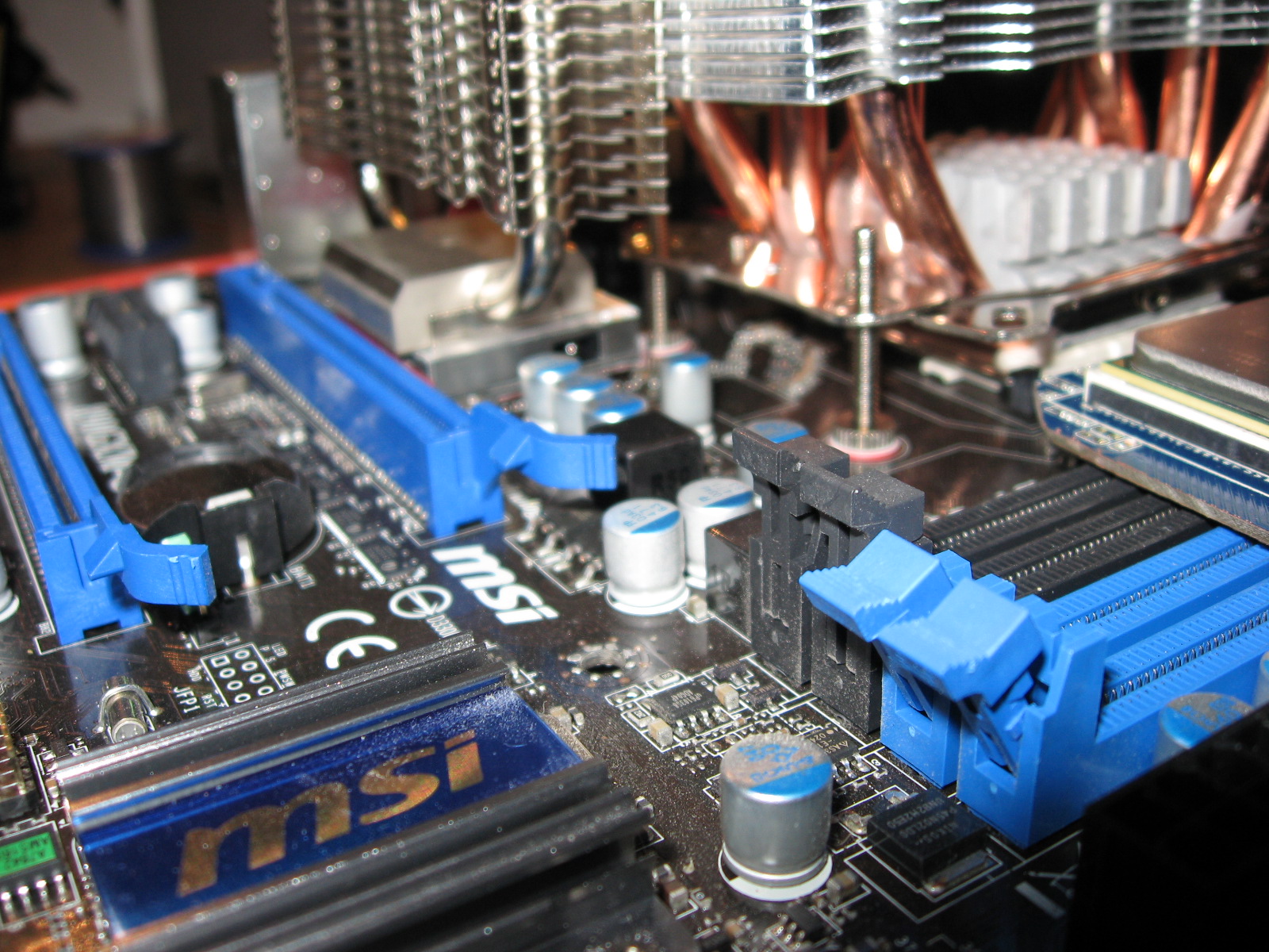

    O to to ciekawe... Na oryginalnej zapince ni hu-hu?
    Obrócić Fortisa się da, ale nie na AMD, przez ten głupi adapter. W sensie o 90 stopni w płaszczyźnie płyty głównej, żeby dmuchał góra-dół. Wtedy też heat-pipe'y powinny mieć teoretycznie większą wydajność, ponieważ ciecz w nich nie musiała by pokonywać grawitacji podczas wędrówki w jednej połówce radiatora.
    Pisałem do nich czy zamierzają coś z tym zrobić (adapter do adaptera? :D ), ale nie zamierzają.
    BTW fajna podstawka pod CPU na drugim zdjęciu... ;)
  • #25 10011101
    Wojtek(KeFir)

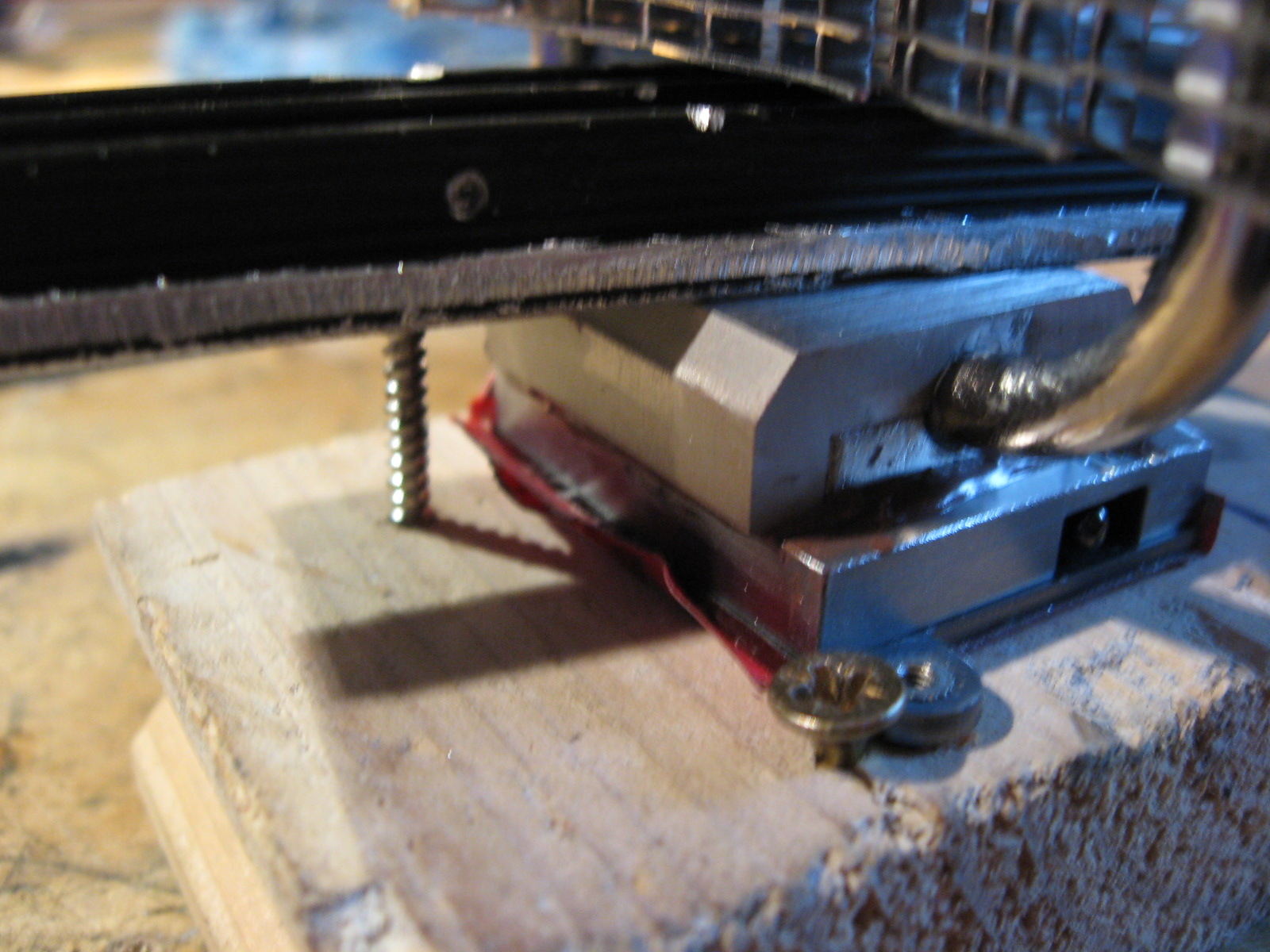

    Ni huhu. Tam nie ma zapinki. Był oryginalny radiator z hitpajpem od VRMu. Nie mogłem go tak po prostu wywalić i postawić IFXa w jego miejsce. Musiałem obciąć wszystkie bolce radiatora, tak aby została sama podstawa z HP, potem zlapowałem powierzchnię i nakleiłem IFXa na to.
    Sam montaż fortisa też zasługuje na osobny temat, nie wykorzystałem BackPlate od Fortisa, tylko oryginalny z płyty. Ten fortisowy się pogiął niestety. Zaś ten od MSI jest sztywny jak skała - tyle, że musiałem go rozwiercić, żeby śruby się w niego wpasowały.
    Deneba też lapowałem. w tym celu wyrżnąłem podstawkę ze starej, zepsutej płyty. W myśl zasady, że nóżki są najbezpieczniejsze w podstawce :)

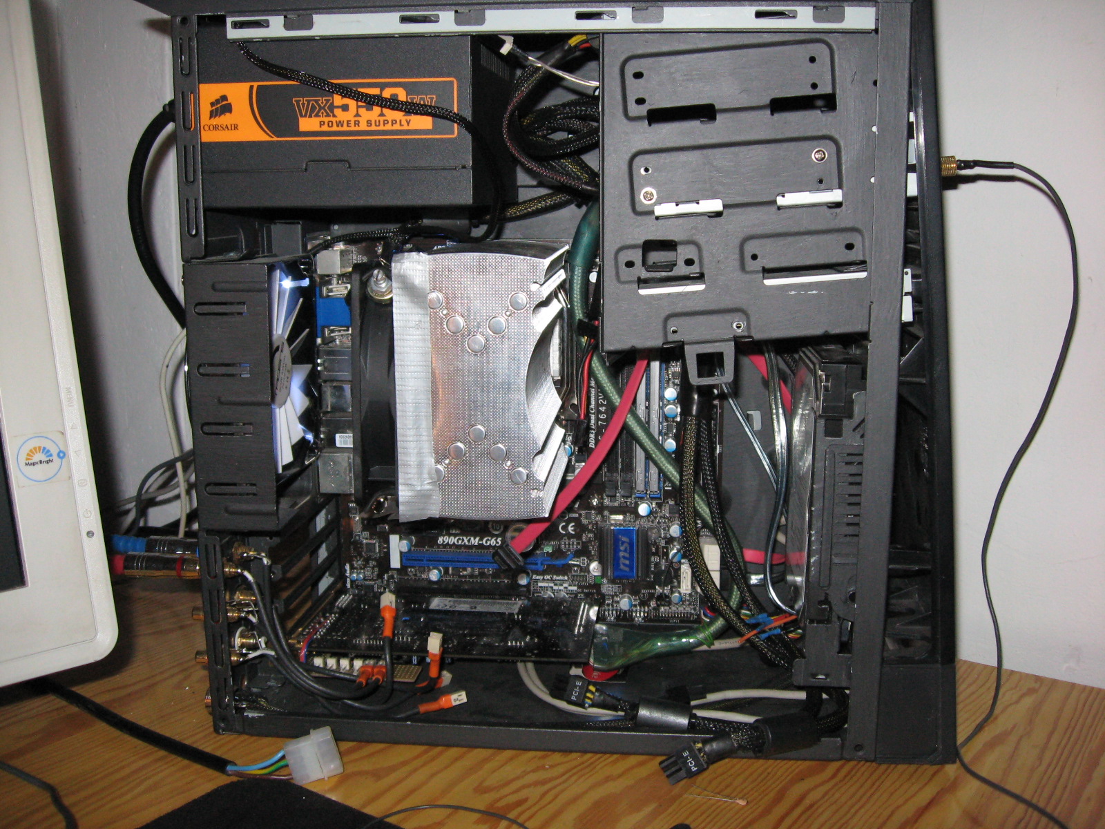

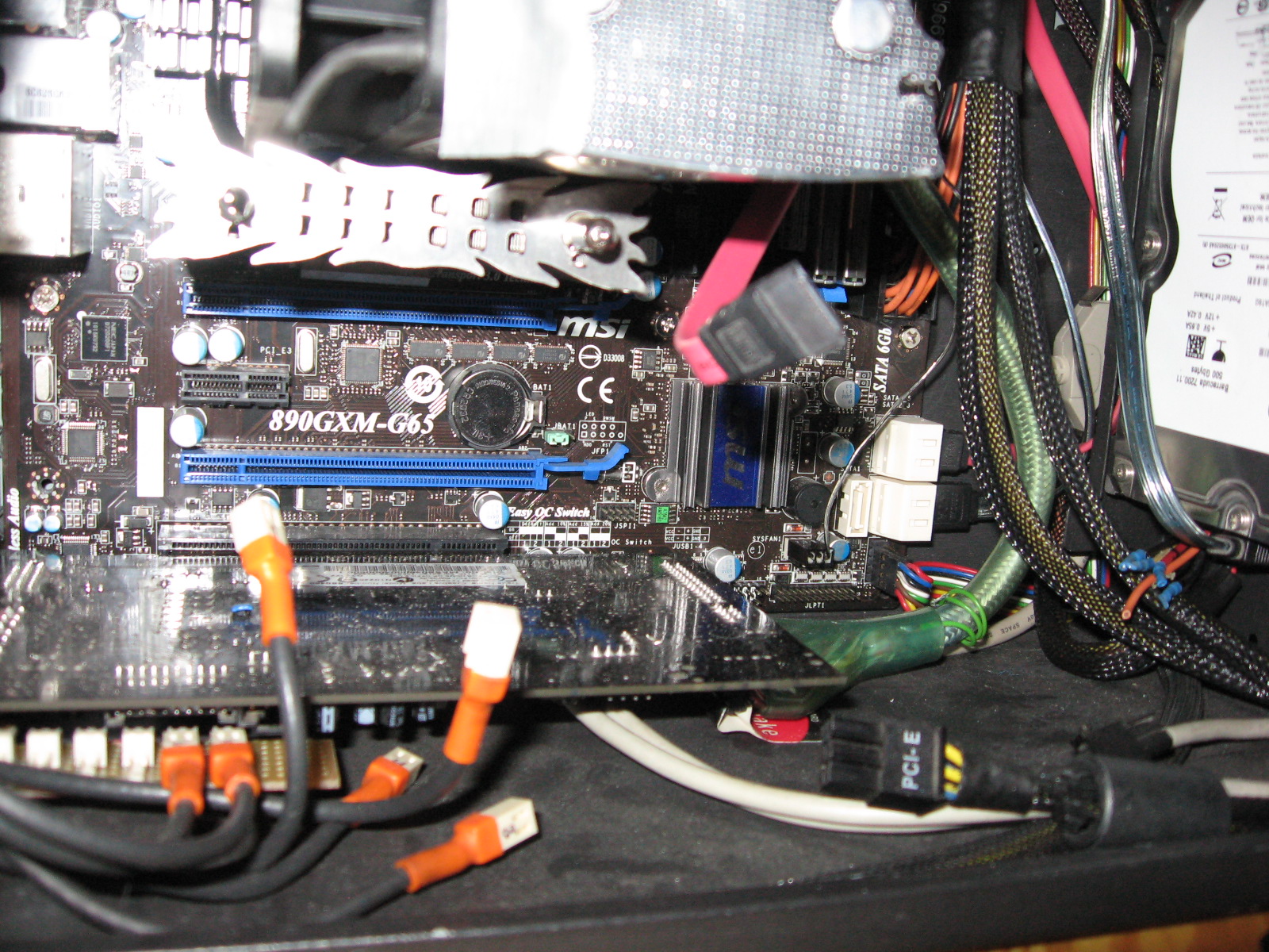

    Trochę poukładałem kable, USB 3.0 wyprowadziłem na przód obudowy, jeszcze 2 gniadka czekają. X-fi już prawie poprzerabiana. Tak czy siak temperatury trzyma tak, cała puszka przedmuchiwana jednym Tacensem Valeo. Stan Idle po 3 godzinach pracy. Można? Można!Radeon 6850/70 - Chłodzenie.

    Fotki dam jak skończę. Trochę to marketingowo opisałem. Valeo siedzi pod zasilaczem i wyciąga, w zasilaczu siedzi Enermax Magma i na fortisie też. Z tym, że wyciąga z niego, a nie wdmuchuje.
    Stan na pewno się pogorszy jak w końcu wmontuję kartę graficzną. Upatrzyłem sobie XFX7850 Black, tyle że w Polsce jej nie ma. Jak na złość AMD wzbrania się przed systemami chłodzenia FullCover, które wydmuchują poza obudowę.
