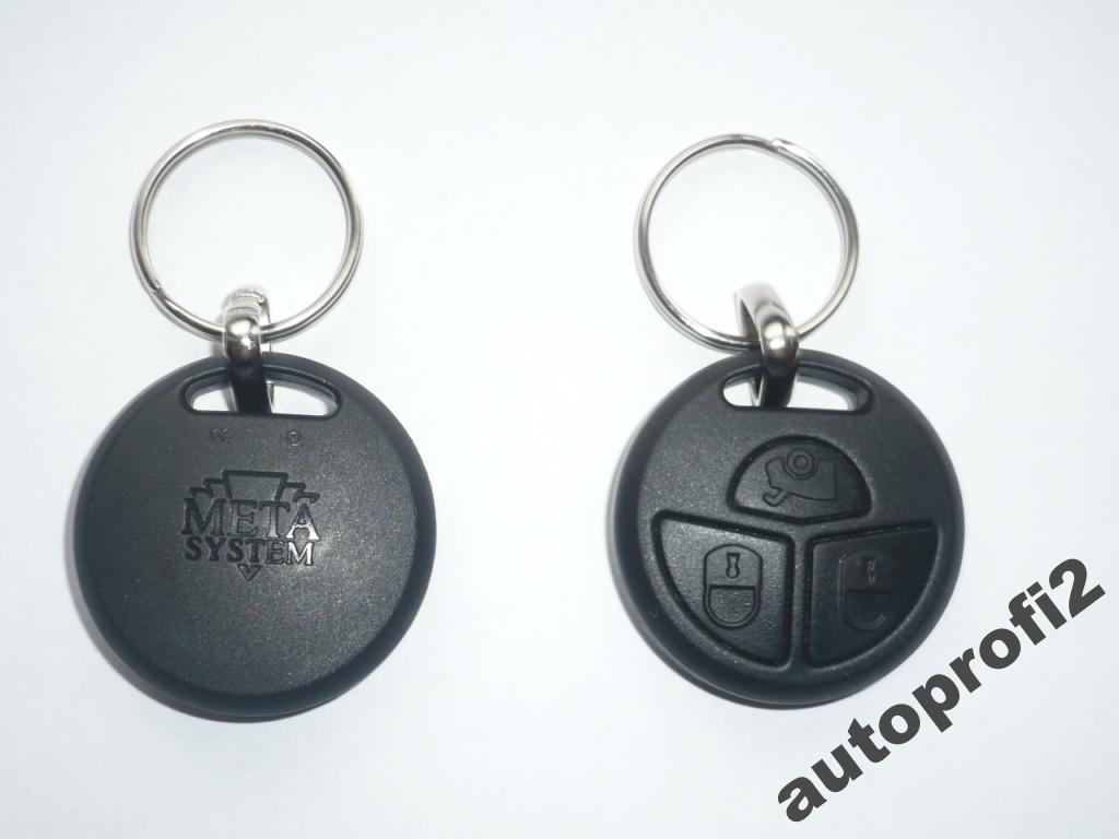

Mam 1 pilota i muszę dorobić dodatkowy pilot do swojego motocykla z instalacją metasystem M357TV2, i mam pytanko gdzie można dokupić pilota na alledrogo nie widziałem, i jak się go programuje , czy ta metoda podana przez "ZEPOLA" zadziała?:
- wielokrotnie włączać i wyłączać system pierwszym pilotem (około 16 razy), zamigają kierunkowskazy (w zależności od modelu syrena wyda sygnał)
- nacisnąć przycisk pierwszego pilota, następnie nacisnąc przycisk nowego (wprogramowywanego pilota) i znowu nacisnąć przycisk pierwszego pilota (zamigają kierunkowskazy w zalezności od modelu)
- poczekać 30 sekund, lub wyłączyć i włączyć system kluczem serwisowym (w zależności od modelu)
Procedura zakończona - pilot wprogramowany!
Sprawdzić komunikację obu pilotów, w razie potrzeby programowanie powtórzyć...
Wniosek - nie bawić sie pilotem - możliwość uaktywnienia funkcji programowania !!!
I czy w przypadku gdy nie dostane pilota z jednym przyciskiem może być od innego modelu pilot
