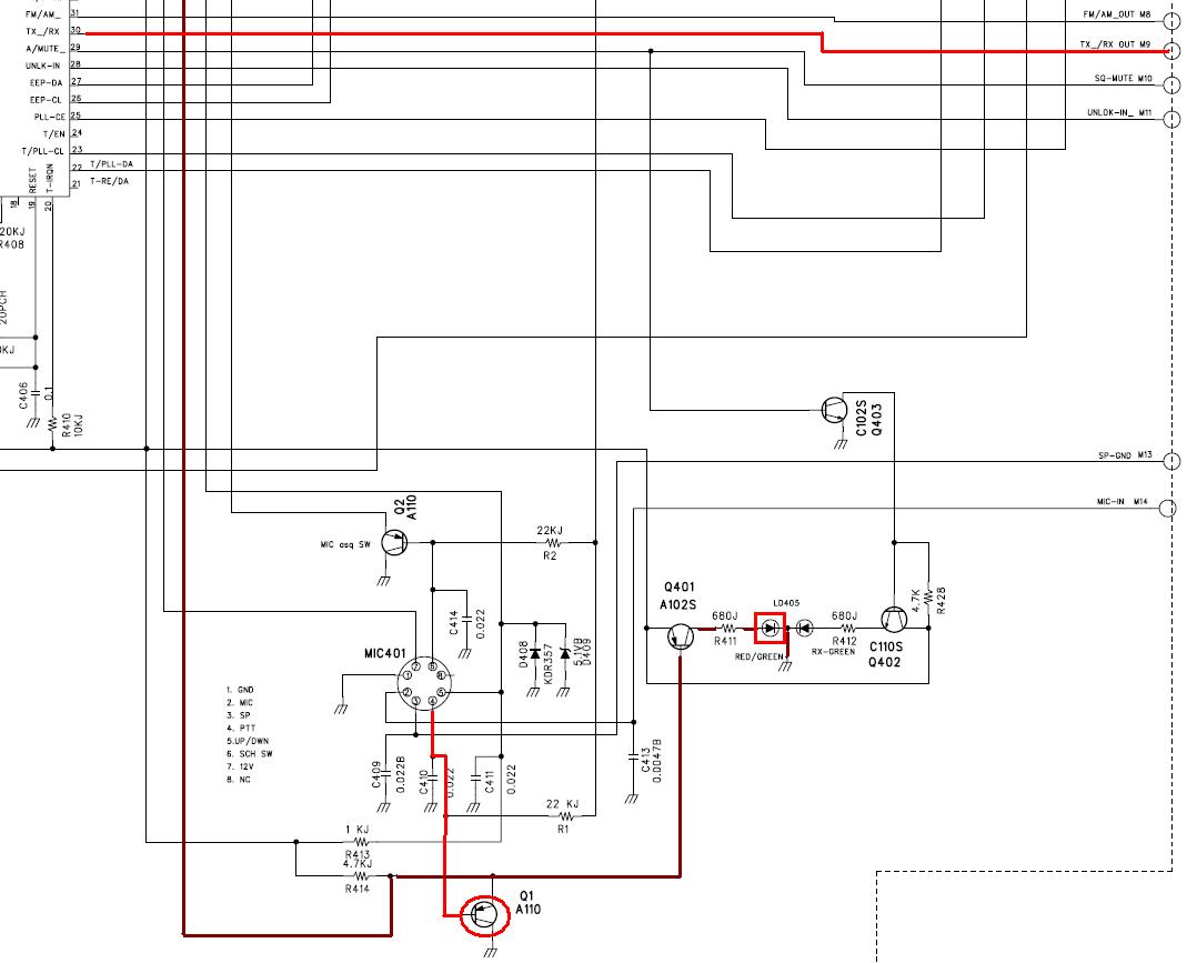

    Jeżeli po naciśnięciu PTT - nic się nie "dzieje" (brak nadawania, brak diody świecącej TX)- (pomijamy rozwarcie głośnika tzw. odsłuch) to jedynym logicznym wyjaśnieniem powinien być uszkodzony :
    - urwany kabelek od PTT (gniazdo mik. pin 4)
    - przełącznik PTT w mikrofonie
    - tranzystor Q1 (klucz PTT)
    Zobacz jak wygląda "tor" PTT w tym radiu i gdzie jest Q1 :
    Radio Lafayette Zeus - brak nadawania

    Czy wiadomo co to za tranzystor A110 , jaki jest zamiennik ?
  • #8 10001947
    SP5ANJ
    Spoczywaj w Pokoju
    Wstaw zamiast Q1 - dowolny tranzystor pnp - np. BC177, BC557 (dosłownie dowolny).

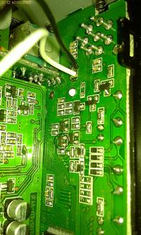

    Witam, ponownie
    Proszę o zaznaczenie na foto który to jest Q1.
    idą po ścieżce od 4-go pinu mikrofonu,
    Tranzystor Q2 został wymieniony ( załączał ASQ )

    Troszkę kolegę poniosło... nie da się odpiąć gruszki - multimetr uniwersalny ustawić na "piszczek" jedną sondę przyłożyć do pinu 4 (gniazda gruszki) a drugą poszukać na bazach tranzystorów?
    Na przednim panelu kolega ma tylko albo aż 4 tranzystory...
