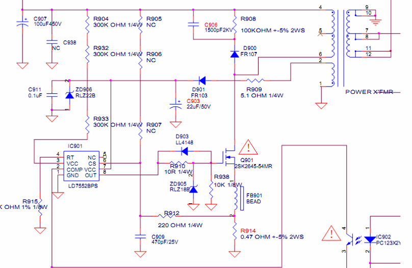

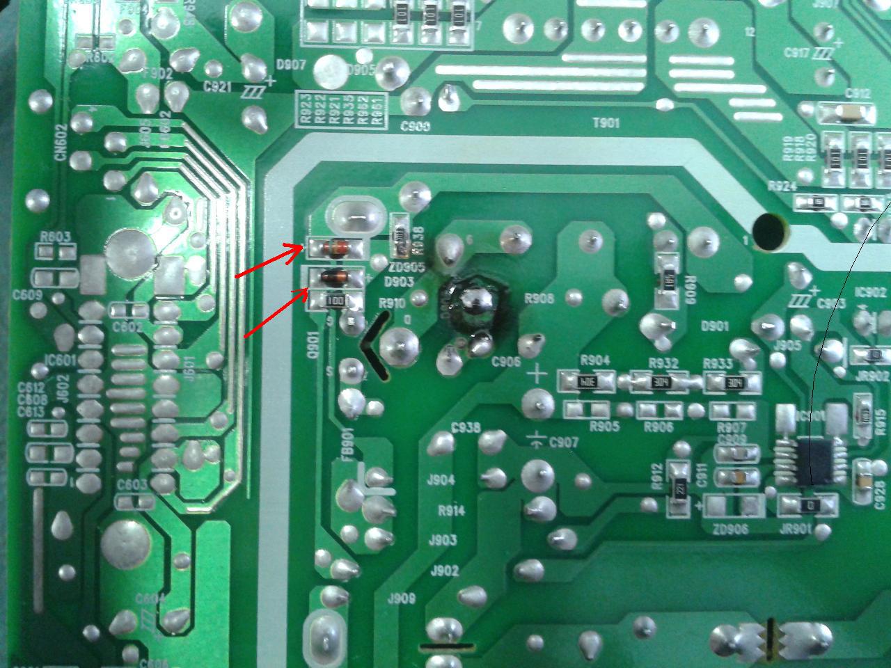

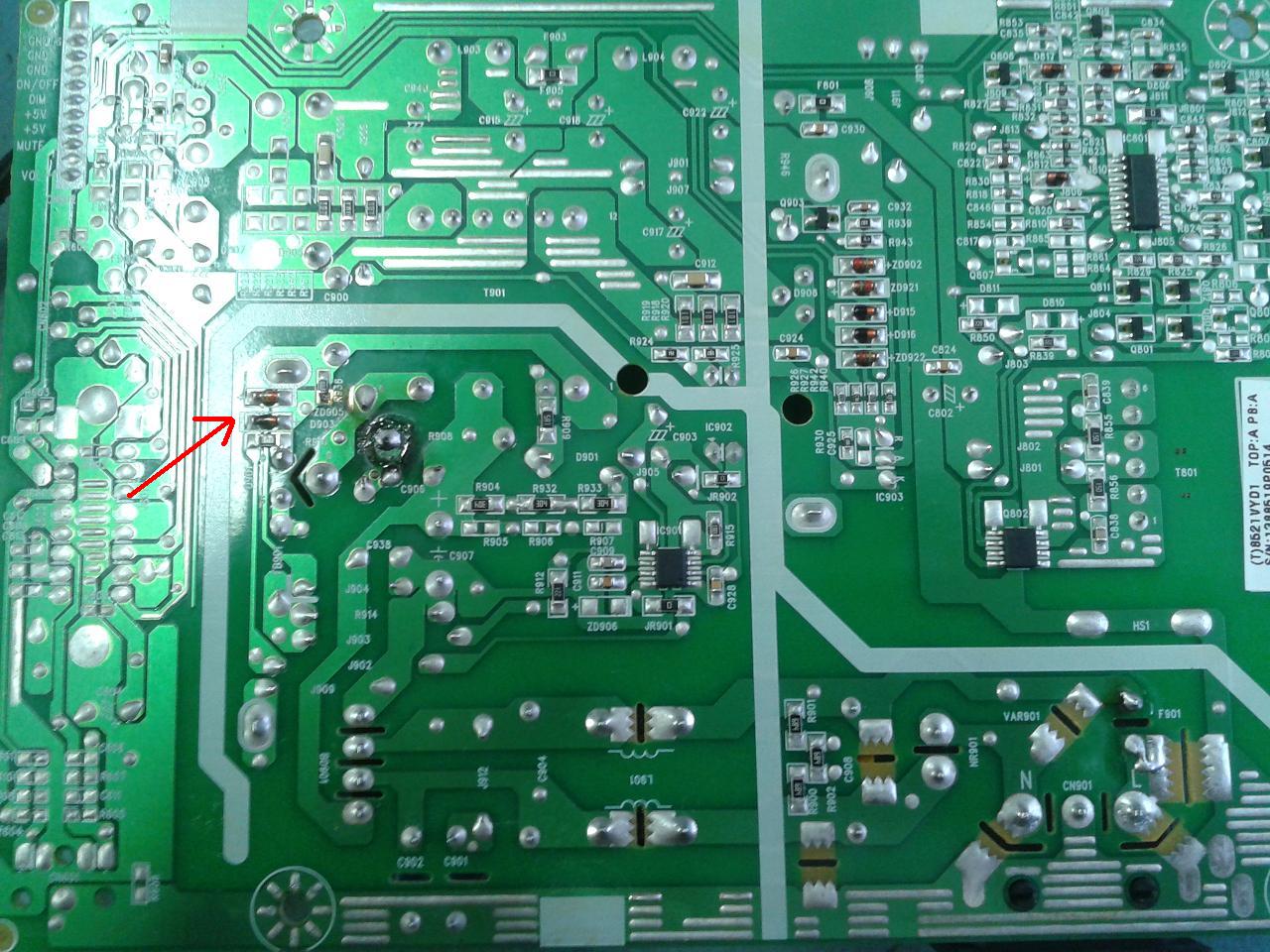

    Monitor Packard Bell Viseo 190 W A.
    Znalazłem uszkodzone bezp. i trzy diody w tym jedna zenerka dwie z nich to smd które nie wiem jakie mają wartości i tu mój problem , może ktoś wie z kolegów co tam stoi lub wie co można wstawić ??.
    Te uszkodzone diody to ZD905 , D903 i D900 pokazane na zdjęciu.
    Packard Bell Viseo 190 W A Uszkodzona przetwornica (diody)
    Już wiem co tu stoi tylko zastanawia mnie od czego to się mogło uszkodzić i czy układ ld7552 jest jeszcze dobry?

    Pewnie tranzystor i scalak do wymiany. Ten czarny punkt wokół lutu od R908 to kalafonia, czy przypalona płyta? Jeśli tam iskrzyło, to mamy źródło usterki. Bardzo ważny jest C906, który mógł nie wytrzymać przepięć.

    Dioda D903 była dobra tyko nie zauważyłem rezystora 10 OHM który stał równolegle.
    Ten czarny punkt to musiało być jakieś iskrzenie bo było tam opalone i wygrzane, poleciał jeszcze mostek prostowniczy .Wymieniłem dwie diody i kondensator 1500p, tranzystor nie wymieniałem na mierniku wydaje się być dobry ale teraz po włączeniu jest cisza (nie działa) podejrzewam układ ale nie mam pewności wiem tylko że jest trudno dostępny.

    Dziwne, że tranzystor przetrwał, ale zdarza się. R914 dobry? Jeśli tak, to pewnie pozostanie wymiana scalaka.
    Zanim jednak to zrobisz, to do sprawdzenia (choć pewnie i tak wszystko będzie ok) start sterownika (3x300k w p.3), elektrolit 22uF i opory w aplikacji LD.

    Troszkę się nie odzywałem. Sprawdziłem start 3x300k jest ok, posprawdzałem całe LD i zamówiłem z http://north.pl SG6841. Ld7552 nie mieli podobno to zamiennik powinien być jutro, więc zobaczymy.
