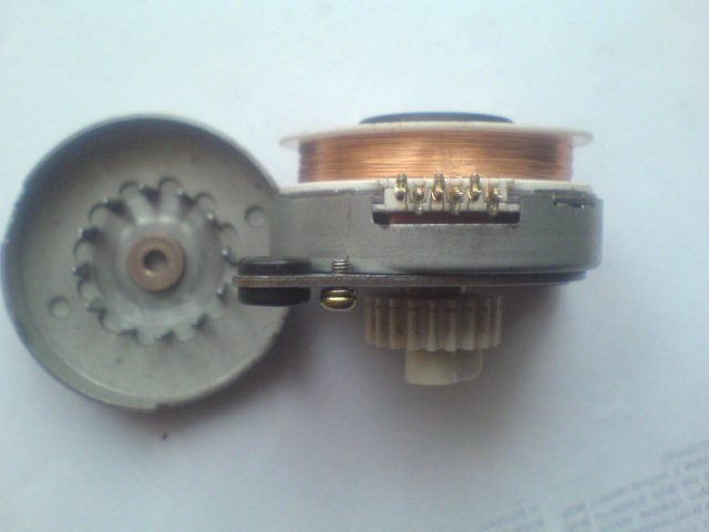

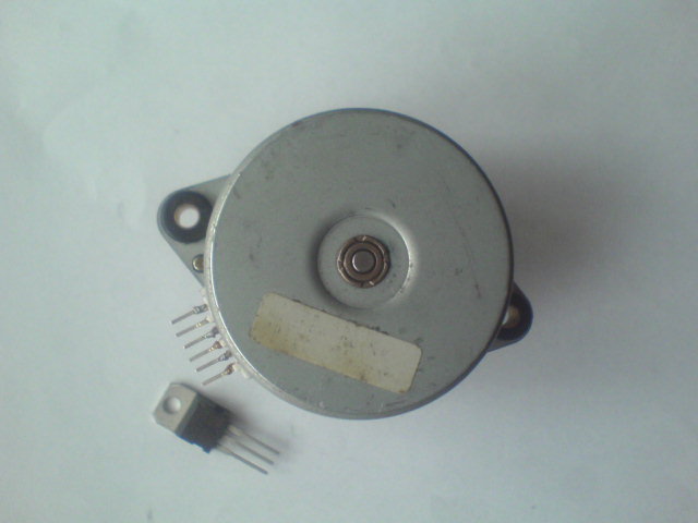

    Może ktoś dysponuje danymi tego silnika.Służy do napędu anteny,zasilanie 12V.

    Wygląda na silnik krokowy sześcioprzewodowy. Podaj średnicę ośki, jak również średnicę silnika. Prawdopodobnie jest to silnik 48 krokowy, np z serii PM54 (jeśli średnica silnika ma 54 mm)
    Skąd pewność ze jest uszkodzony? Czy przypadkiem nie problem ze sterowaniem?

    Dzięki za zainteresowanie tematem, średnica silnika 54,7mm. wysokość 25mm. średnica ośki 4mm.
    Budowa: dwie cewki ułożone piętrowo, każda cewka nawinięta jest ze środkowym odczepem. Też nie podejrzewam aby to silnik powodował "przycinanie "się ruchu obrotowego anteny. Przy zasilaniu 12V, 200mA, każda z cewek pobiera identyczny prąd.

    Zatem zwykły silnik krokowy, mogący pracować jako unipolarny i bipolarny. Jeśli cewki sprawne to raczej dobry Zacięcia mogą być spowodowane oporami mechanizmu - najlepiej sprawdzić czy silnik chodzi płynnie bez obciążenia (lub z symulowanym obciążeniem). Inna sprawa, jeśli pod obciążeniem spada napięcie - może to powodować zawieszanie się pracy silnika.
    Jeśli silnik ma wykorzystane 4 przewody do sterowania, to chodzi jako bipolarny, Jeśli wszystkie to jako unipolarny.

    Ma delikatne luzy na dolnej panewce, bez obciążenia kręci się poprawnie.Nie wiem jakie obciążenia musi wytrzymać, pewnie spore, ani na jakich obrotach pracuje. U sibie podłączyłem go poprzez ULN 2803 z niwielkim obcążeniem jest w porządku.Na tej naklejce pozostało tak niewiele śladów po napisach, że ciężko jest cokolwiek odczytać.

    karel21
    Dzięki Ci za pomoc marky1, przepraszam za brak z mojej strony szybszej reakcji na Twój post.Dostałem do rąk całość urządzenia(szybko obrotowa antena radaru), ten zespół jest tak lekki że to nie powinna być wina silnika, a raczej sterowania.Jest tu też trochę uszkodzeń mechanicznych.Po ich usunięciu przetestuję go,i zobaczymy co dalej.
