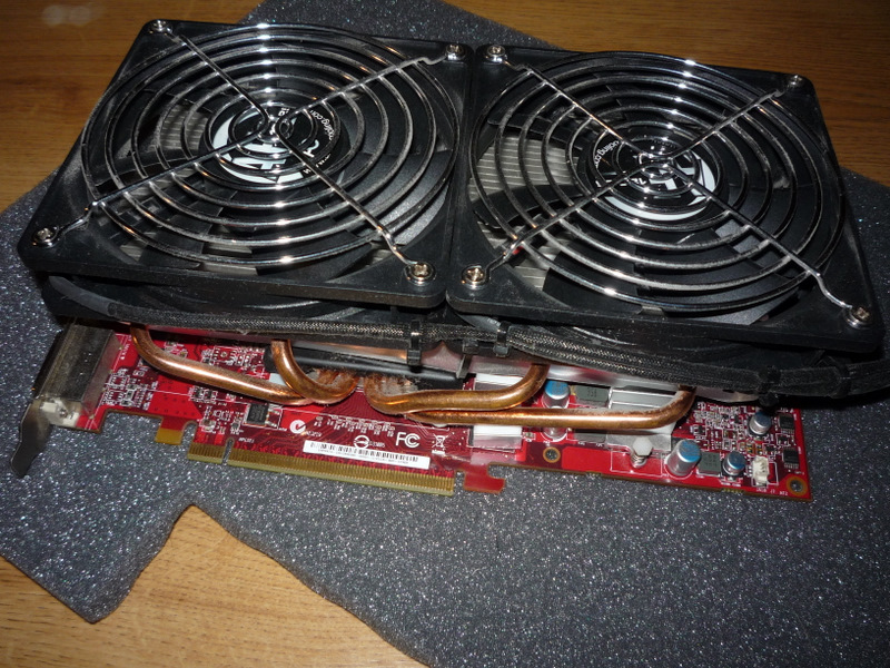

  • #9 10062919
    sad_madman
    Mój Radeon HD4870 + Accelero S1 + 2x120mm + radiatory na pamięci + radiator na sekcję zasilania (ściągnięty z HD3870).
    Chłodzenie do ati radeona 4870
