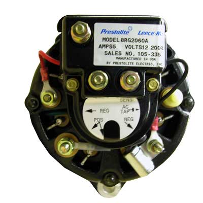

    Witam .Potrzebuję informacji na temat podłączenia alternatora w TK URD 25 III . Konkretnie opis wejść / wyjść / sygnałów w alternatorze . Alternator oraz schemat (oznaczenia przewodów mam takie same jak na schemacie ) w załączniku . Który przewód do którego zacisku ??

    Dobra, masz wtyczke 3 pinową?
    Ma kostke 3 pin EXC, W, Sens.
    EXC- zasilanie regulatora, poprzez przekaźnik główny , przekaźnik alternatora i bezpiecznik F309- 15A i mały opornik bezpiecznikowy.Podawane po odpaleniu silnika.
    Sens- napięcie podawane w płytki sterowanie zasili max żarówkę 2W
    W -wchodzi do płytki regulatora

    Alternator jest identyczny jak na załączonym obrazku . Nie ma żadnej wtyczki , tylko przewody z oczkami , w dodatku o jednakowej średnicy otworów .

    A co z resztą ?? Zrób obrazek poglądowy i podeślij , jeśli możesz .
