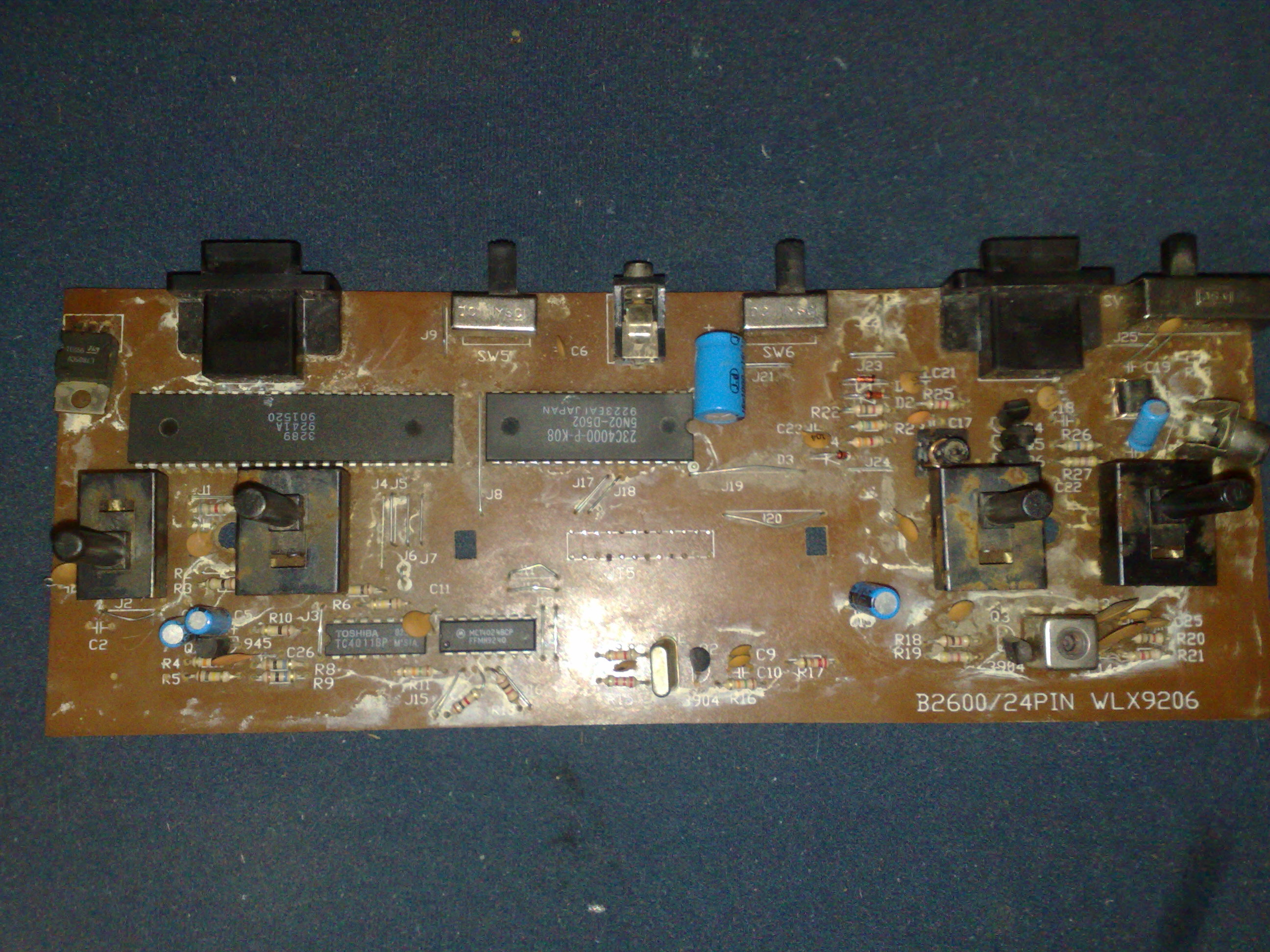

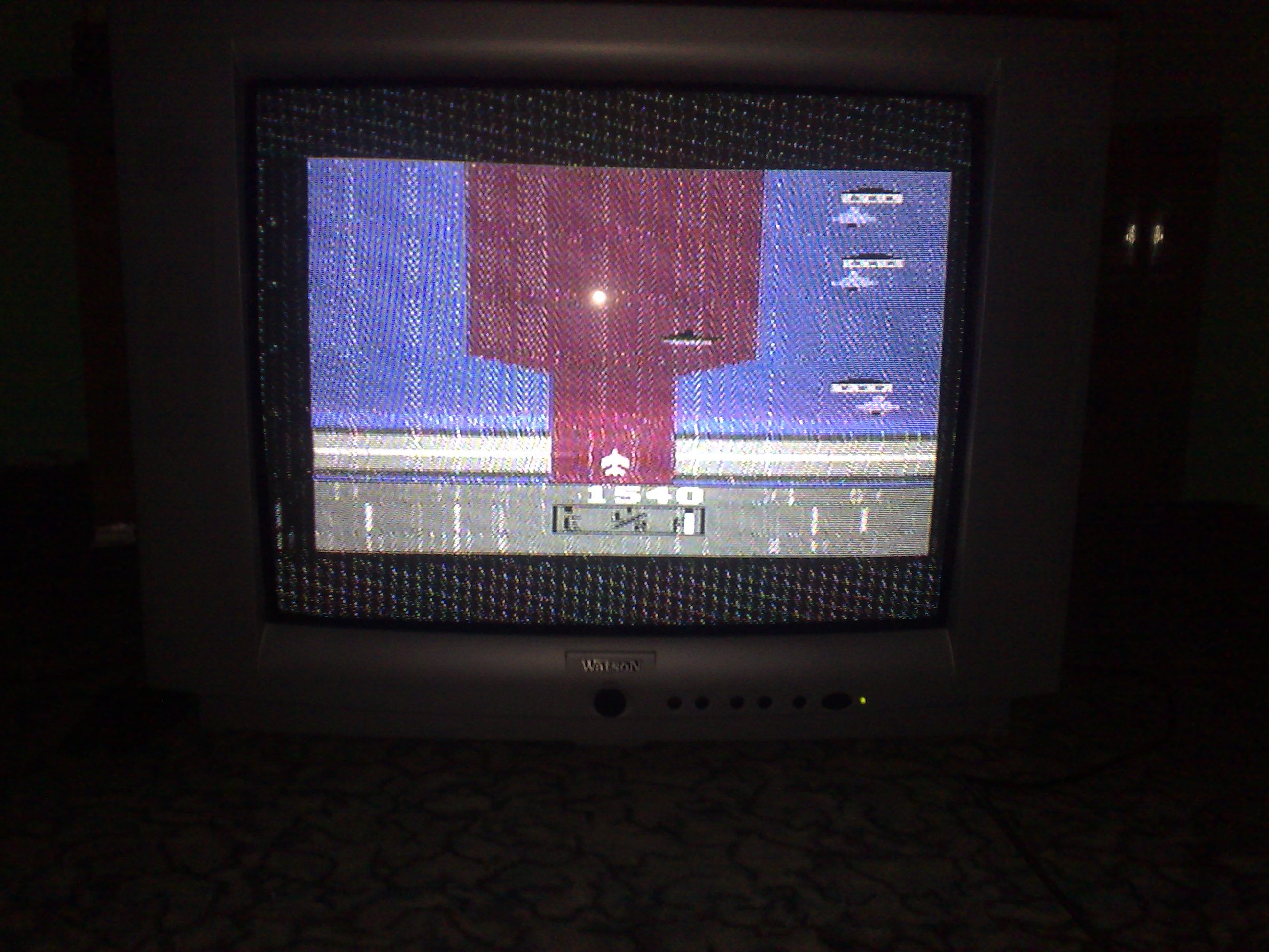

    Witam. Dostałem od znajomego podróbę Atari 2600. Problem jest w tym że pod tv jest mocno zakłócony obraz i nie da się grać. Działa na kanale 2 VHF. Pod LG LED 40" katastrofa, ledwo coś widac a pod starszym Watson trochę lepiej. Czy dałoby sie to przerobić na AV lub pod monitor od Commodore?? Miałem kiedys taką konsolę i pod czarno-białym telewizorem produkcji Unitra był krystalicznie czysty obraz.
    Ponizej zdjęcia płyty głównej.

    1. Wymyj tą płytę do czysta, bo zaraz jakieś zwarcia dostanie.
    2. Poszukaj modulatora (jeśli jest) i pobierz sygnał video z przed niego.

    Udało się. Mam obraz na monitorze poprzez dorobienie 3 elementów: dioda, opornik i tranzystor. Bez tego obraz latał po ekranie. Podłączyłem to do starego Samsunga i obraz jest idealny przez Rf. Ten nalot na płycie to jakiś klej lub coś podobne.
