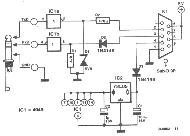

    witam. Posiadam kalkulator Casio graph 100 (praktycznie to samo co Algebra FX 2.0) i poszukuje schematu kabelka połączeniowego znalazłem taki banalny schemacik lecz nie wiem czy do mojego modelu casio sie nada, a może wszystkie modele mają taki sam kabel?? aha i czy mozna dostac zenerke 5,6V? czy moge dac 5.1V?

    Witam kabelek powinien chodzić , jest to zwykły konwenter , dioda zenera 5,6 V jest diodą standardową i bez najmniejszego problemu ją dostaniesz ale , ale wydaje mi się że na 5,1V też ruszy .

    oryginalny konwrter jest jeszcze prostszy -trzy tranzystory, dwie diody i kilka oporów
    różnica w bnapięciech zenerek jest do pominięcia

    a czy ten układ na zdjęciu to może być np: HEX INV. BUFFER PHI CD4049 DIP16 ?

    Nie widzę różnicy pomiędzy CD4049 a 4049. Jedno i drugie to ta sama kostka.

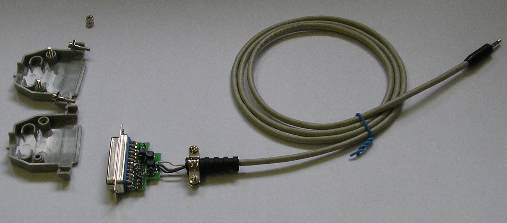

    Znalazłem prościutki schemacik do kabelka SB-87
    Kabelek casio graph 100 -> PC. Szukam schematu kabla.
    w załączniku reszta.
    P.S. Układ działa i bezproblemowo komunikuje się z kalkulatorem Algebra FX2.0
