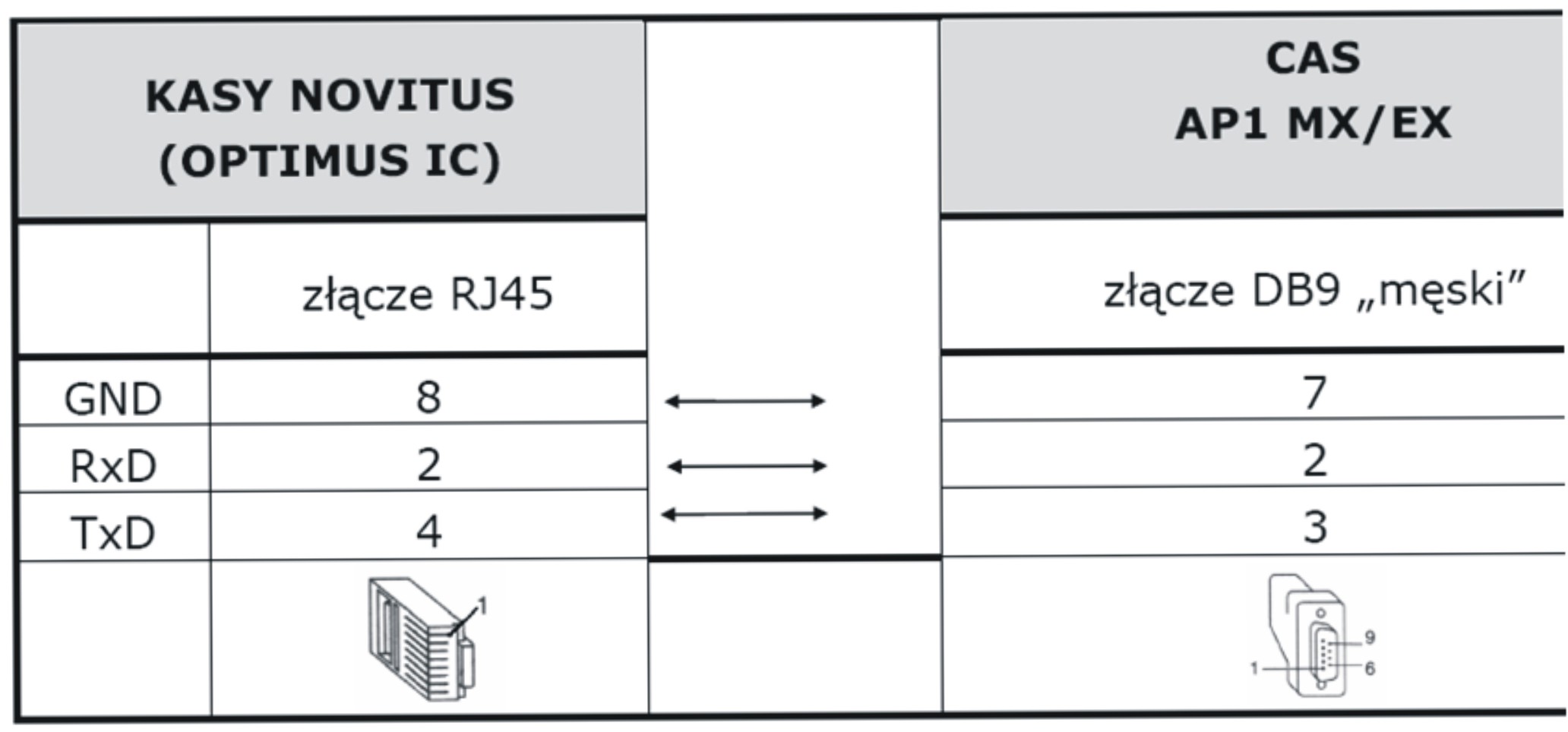

    Witam !
    Próbowałem połączyć te dwa urządzenia, lecz bez efektu .
    Kasa pokazuje inf. "błąd wagi ".
    może połączenie jest nie takie?
    kasa MAŁA połączenie z wagą CAS AP-1
    Próbowałem zamieniać końcówki i nic . Myślę że waga ma uszkodzenie.
    Może ktoś wie jak sprawdzić sygnały z wagi .

    Nie wystarczy mieć dobry przewód aby waga się komunikowała z kasą.
    Muszą jeszcze zgadzać się protokoły transmisji. Wagę CAS można zaprogramować do współpracy z różnymi kasami. Procedura wyboru protokołu jest to opisana w instrukcji obsługi wagi. O ile pamiętam, to po włączeniu wagi (w czasie odliczania ) trzeba nacisnąć klawisz (1 do 9 ) odpowiadający wybranemu protokołowi, np. dla kas SHARP jest to 9 .

    Wyjścia z wagi masz Tx /2/, Rx/3/ i GND/7/ a w komputerze Rx/2/, Tx/3/ i GND/5/. . Widzę , że chcesz łączyć przejściówką RS232-USB, pamiętaj iż nie wszystkie działają z wagami a jakie to pisałem w moich innych postach. Najlepiej zrobisz na skrętce komputerowej mała przejściówkę na gniazdach DB9 , 2--2 , 3--3, 7--5, i do niej podepniesz kabel RS 232-USB.

    Dla potomnych, jeśli kabel jest zgodny ze schematem i macie nadal błąd to-wasza waga nie obsługuje komunikacji rs232.
    To że macie gniazdo i jest podłączone do pcb, nie oznacza ze jest włączone programowo w wadze.
