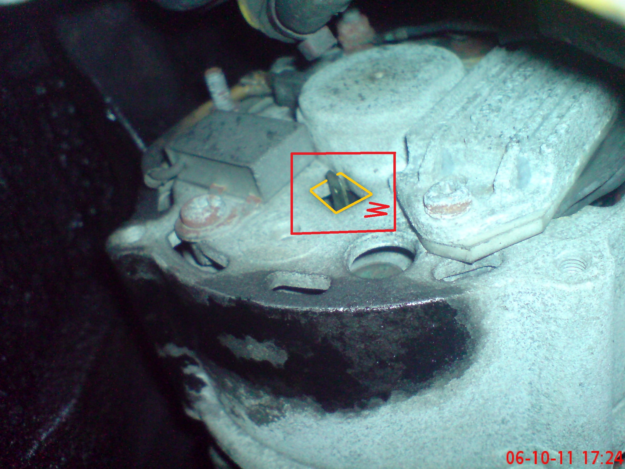

  • #10 9999421
    KM95
    ok, udało mi się wczołgać pod samochód i znalazłem te wyjście tylko pytanie czy ma być tylko jedno z literą W? wstawiam fotke.
    Uszkodzony prędkościomierz VW Passat B2
    a tak w nawiasie co to jest konektor ;D
    #11 10000184
    Zico63
    Poziom 37  
    Konektor to końcówka do szybkiego łączenia przewodu ze stykiem urządzenia lub dalszym przewodem, zagniatana lub przylutowana do przewodu; np. takie coś:
    Jedno wyjście wystarczy, dołączamy do niego przewód i prowadzimy do pinu numer 10 w liczniku.
    O ile mnie pamięć nie myli, w tym roczniku zegary mają budowę modułową i można wymienić ten wielki zegar na obrotomierz, nr VW: 191 919 253F. Trzeba też dokupić zegarek cyfrowy 161 919 203.
    Jednak całkowitej instrukcji, tzw. manuala, nie dam rady podać - nie wykonywałem tego. Może faktycznie taniej i łatwiej cały zestaw...
