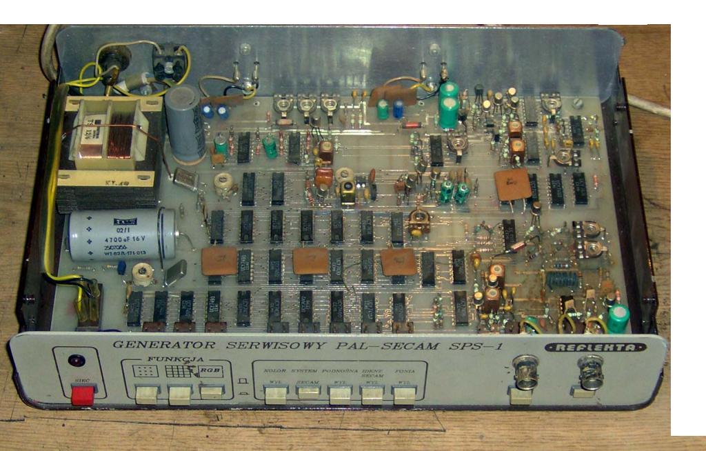

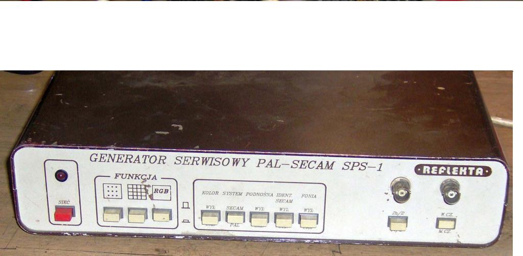

    Czy ktoś posiada schemat serwisowy do tego sprzętu, lub wie gdzie mogę taki dostać?

    Jaki Masz problem z tym genkiem?
  • #3 10054569
    elektron56
    Poziom 19  
    Jest tylko kratka na wszystkich pozycjach.
  • #4 10057572
    kizek
    Poziom 35  
    Sprawdziłeś izostaty funkcji? Jest to leciwy genek morze zaśniedziały styki lub blaszki w izostatach mogły się uszkodzić( zdeformować).
  • #5 10057901
    elektron56
    Poziom 19  
    Posprawdzam, przeczyszczę izostaty i dam znać co i jak. Masz może schemat do niego.
  • #6 10058629
    kizek
    Poziom 35  
    Niestety nie posiadam. Mam go z czasów kiedy system PAL wkraczał pod strzechy.
  • #7 10058866
    elektron56
    Poziom 19  

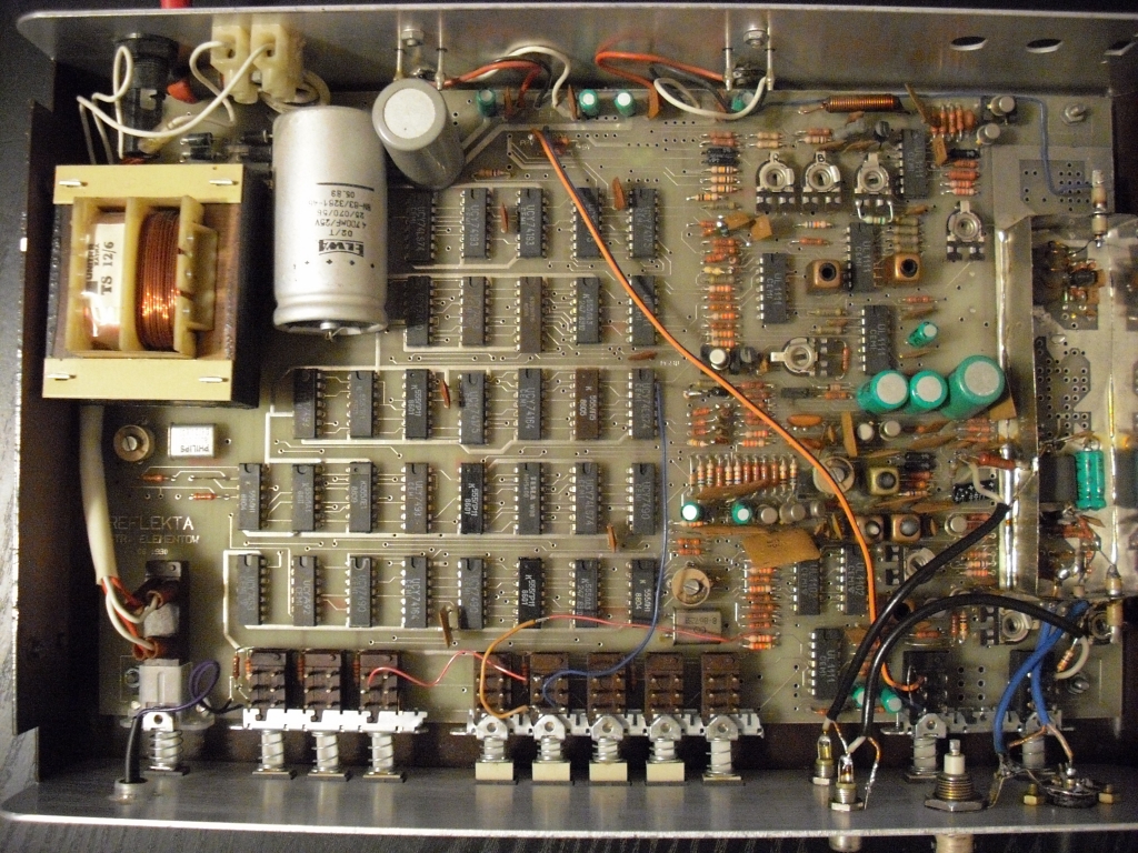

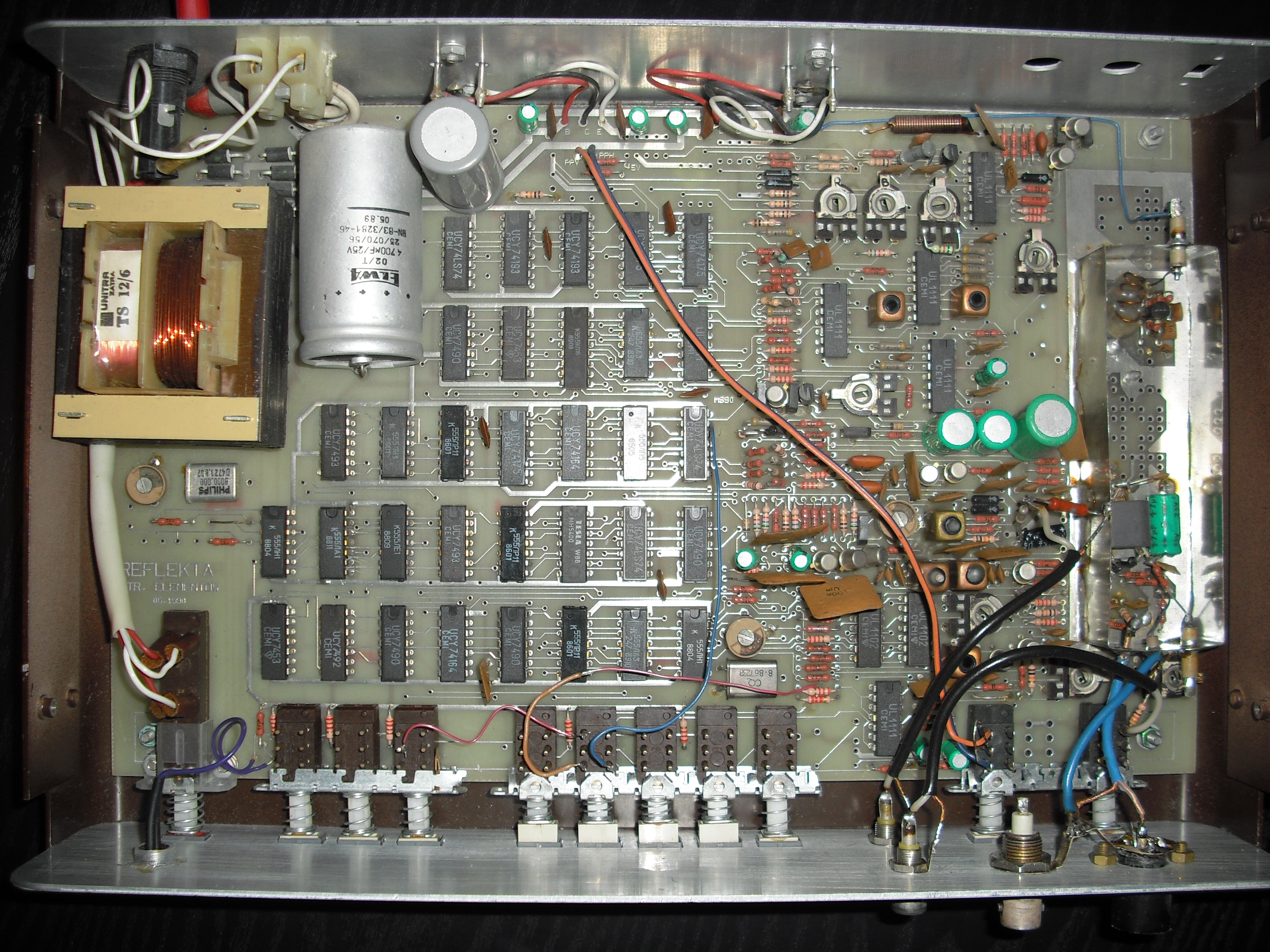

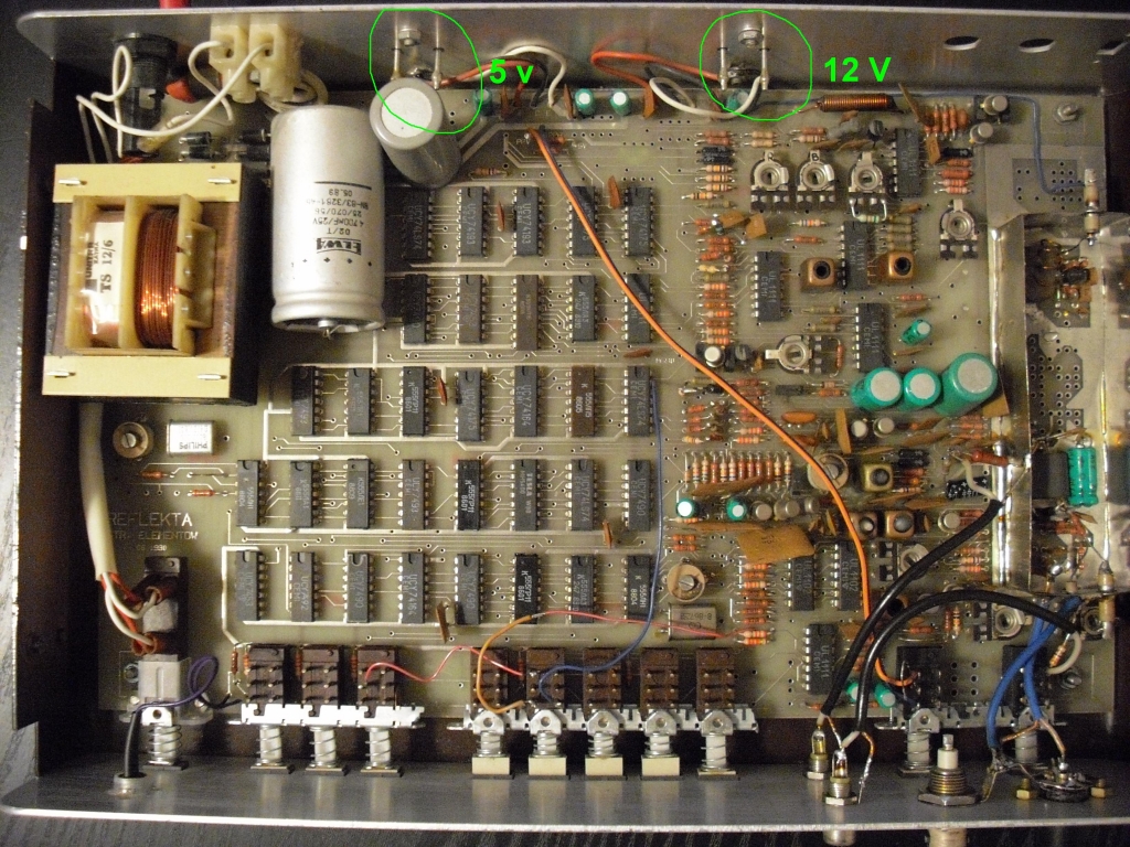

    Mam pytanie, zauważyłem, że na zaznaczonych filtrach brak rdzeni do regulacji. Czy są to same cewki, czy filtry z regulacją typ 408. Zaznaczone na czerwono. na zielono filtry maja rdzenie. czy napięcia wskazane na układach MA są prawidłowe?
    jeden ma oznaczenie MA7805 na nim jest 5V i jest 0ok, ten drugi ma starte oznaczenie i ma 12V na wyjściu.
    Generator serwisowy pal/secam SPS-1
    #8 10066680
    kizek
    Poziom 35  
    Mój genek ma inną płytę główną. Dodam parę fotek, może podpowiedzą w rozwiązaniu Twojego problemu. Drugi stabilizator jest na 12V. Na fotkach widać małą modernizację genka, było: System SECAM+Fonia 6.5Mhz, PAL+fonia 5.5Mhz, jest System SECAM+fonia 5.5Mhz, PAL+fonia 6.5Mhz bardziej potrzebne przy przestrajaniu. W tym genku producent połączył w jednym izostacie System SECAM/PAL i Fonie 5.5Mhz/6.5Mhz razem, jest to minus w tym genku. https://obrazki.elektroda.pl/5486934900_1319586627.jpg https://obrazki.elektroda.pl/5012879500_1319587651.jpg https://obrazki.elektroda.pl/9337967400_1319587890.jpg https://obrazki.elektroda.pl/9383751200_1319588836.jpg
