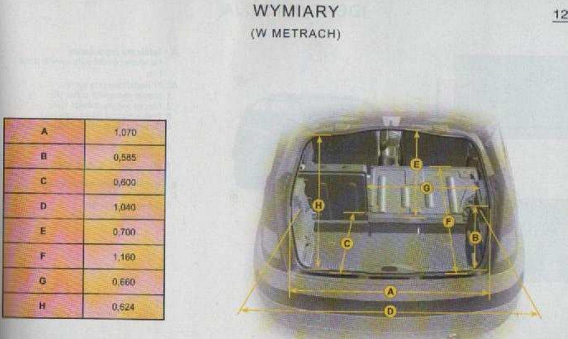

    Mam dwie tuby Blaupunkt GTt 1200.
    Samochodzik malutki Bo Cytrynka C3.
    Chciałbym do obu tych głosników zbudowac skrzynię.
    Czy zastosowanie takiej skrzyni jest opłacalne (efekt) (uwzględniając wymiary [czy skrzynia której wymiary są ograniczone ową przestrzenią bagażnika bedzie optymalna dla dwóch głoników]) i jak w ogóle powinna wyglądac :?:
    Czy "leżąca" membranami do góry,czy "stojąca" z głosnikami w tył bądź przód :?:
    Ogólnie co sądzicie o tym pomysle :?:
    Wymiary bagażnika:

    qstosz
    Odpowiedzi masz zawarte w FAQ który znajduje się w podwieszonych.
    Bardzo mierne te głośniki.

    SynDmx
    Poziom 25  
    Dlaczego mierne? A nie słychać? Sprzedaj je i kup jeden porządny głosnik.

    bogus1984
    Drżenie i buczenie to nie jest mierne granie ?? Ja gdy pierwszy raz usłyszałem jak gra porządny zestaw o mocy przekraczającej 500 RMS, to początkowo byłem w ciężkim szoku - pomyślałem gdzie jest bass (buczenie kiedyś nazywałem basem) :D Dobrze, że już z tego wyrosłem. Sprzedaj te buczki i kup jeden dobry głośnik, dobrze go zasil i będziesz na pewno dużo bardziej zadowolony.

    Adrian_1591
    A co ze wzmacniaczem :?:
    Obecnie mam GTA4 Special MK II oraz A/D/S/ 1400Watts (na mostku ma bodajże 220W).
    Brac głosnik na dwóch cewkach (Blaupunkt mi umożliwia podłączenie dwóch głosników bassowych /dwóch cewek) czy w ogóle sprzęt zmieniac :?:

    SynDmx
    Poziom 25  
    Jeśli masz fundusze to kup lepszy wzmak typu Rodek, Kenwood, Ground Zero itp o mocy minimum 400 watt rms, do tego Rainbow Hammer 12 lub Re Audio SR 12, zrób skrzynkę otwartą (szczelinę) i będziesz na pewno zadowolony.

    Adrian_1591
    Co do samego głośnika-są gotowe skrzynie z głośnikami takiej jakości,i czy różnica ceny jest bolesna :?:

    SynDmx
    Poziom 25  
    Nie wierzę w sklepowe skrzynie bo przeważnie są dobierane byle jak, a różnica może być bardzo duża.
    Mogę dać Ci namiary na kolegę który wykona Ci projekt pod konkretny głośnik lub zrobi Ci gotową skrzynię. Najlepiej zamówić projekt i wykonać skrzynie samemu, parę płyt MDF, wkręty, silikon i masz satysfakcję że coś zrobiłeś sam.

    Adrian_1591
    Powracając jeszcze do "buczenia" - wydaje mi się,ze bardziej zależy to od filtra na wzmacniaczu niż od samego głośnika.
    Jak na głośnik podaje i 300Hz no to ma prawo buczeć i huczeć,ale jak jest <80Hz no to jak :?:

    SynDmx
    Poziom 25  
    Mylisz się, filtr odcina górne pasmo i nic poza tym, a sam głośnik może buczeć jeśli jest tandetnie wykonany, właśnie Blaupunkty, JBLe seria GTO i inne "Masakratory" których granie przypomina walenie w garnek. Mało ciśnienia, dużo buczenia. Dobrze zasilony głośnik z tych które podałem zagra o niebo lepiej.
