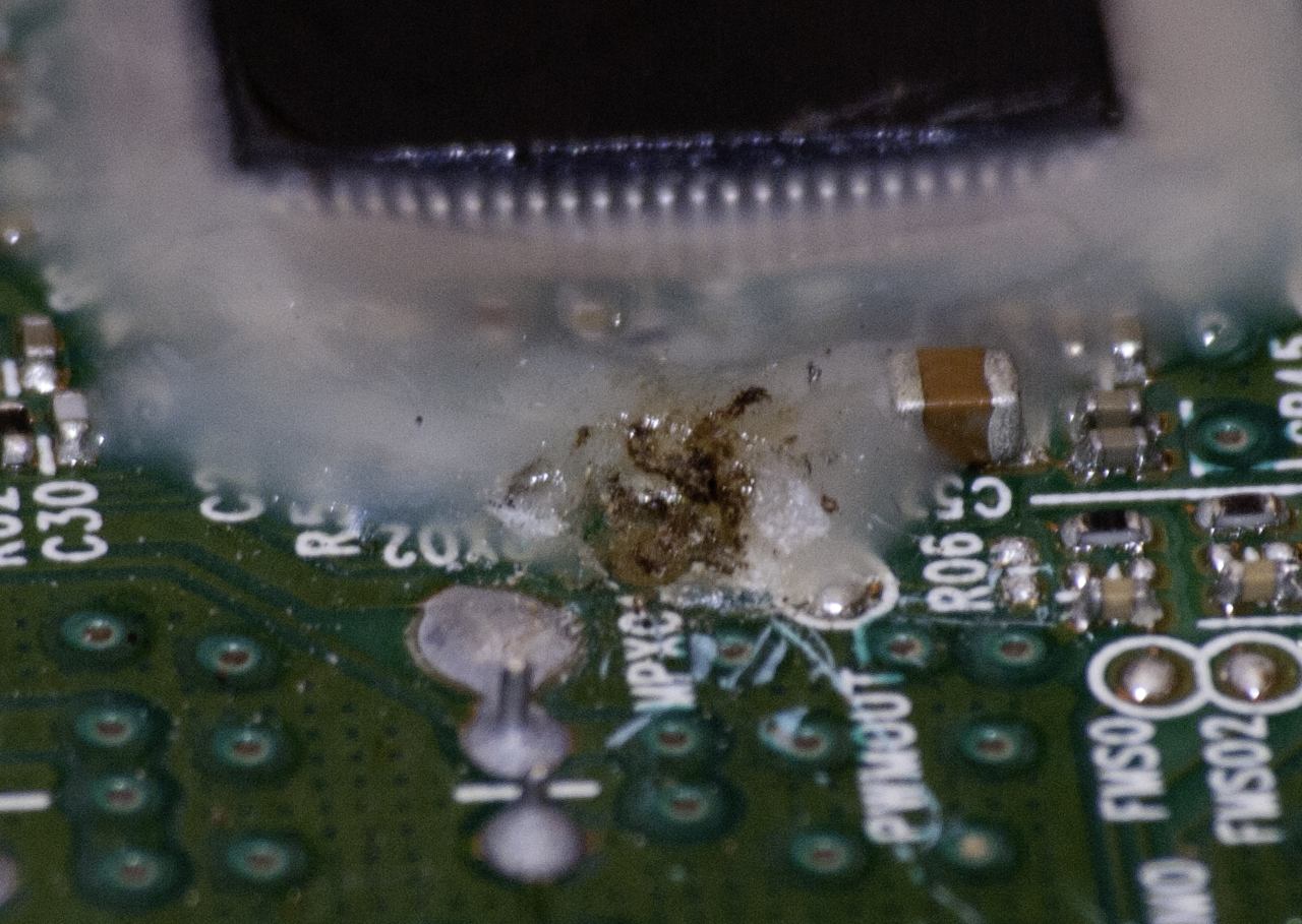

    Witajcie,
    Dzisiaj od klienta dostałem napęd do naprawienia. Klient próbował zdjąć klej przy pomocy lutownicy, przy okazji zdjął krople spoiwa łączącą dwie ścieżki w jedną.
    Sytuacja wygląda tak:
    [XBOX360] Uszkodzone PCB z napędu Liteon

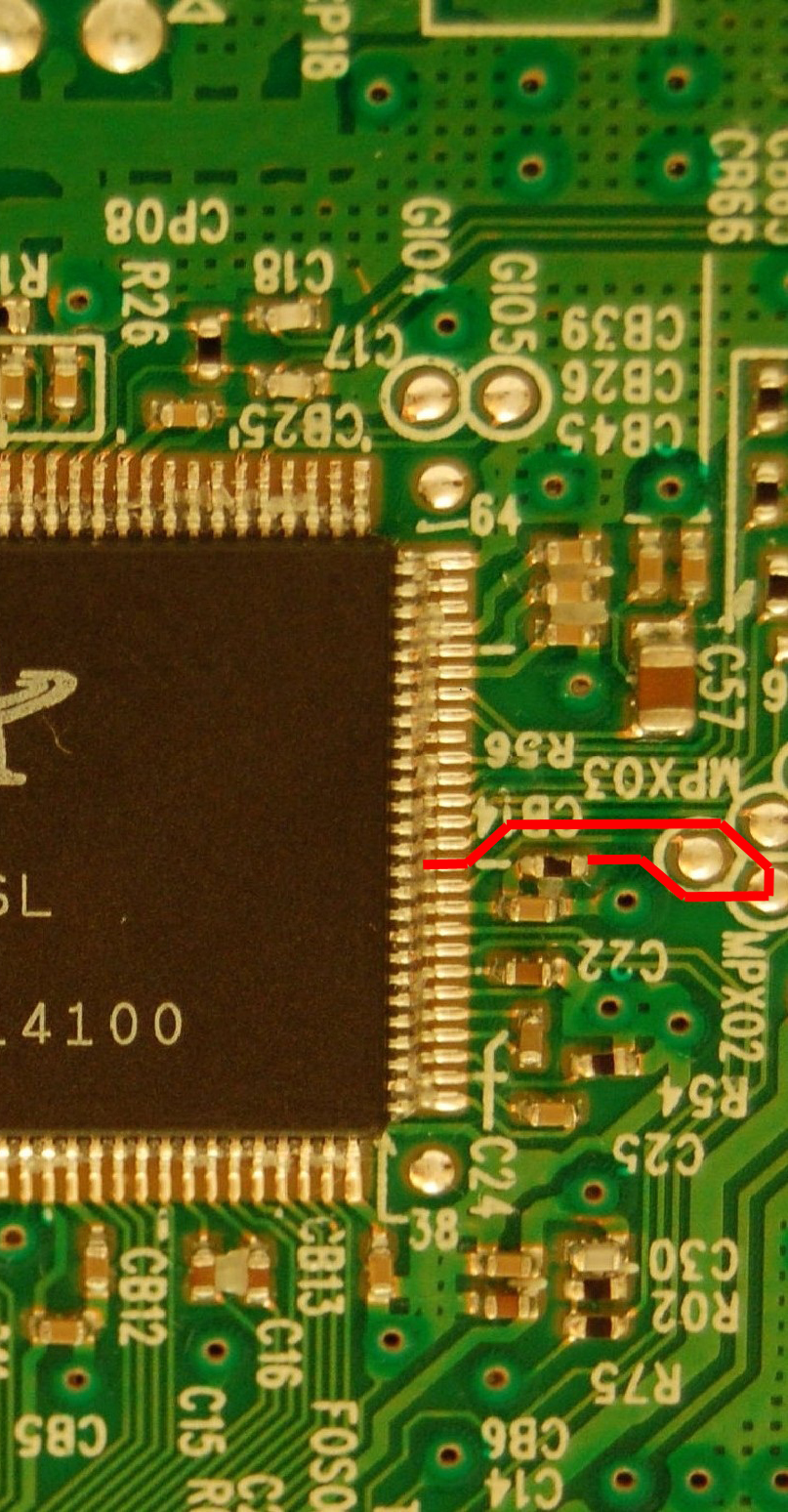

    Ze schematu zakładam iż wystarczy zrobić coś takiego, aby naprawić to uszkodzenie:
    Czy mam rację?
    Czy da się to w ogóle zrobić?
    Czy jest ktoś chętny z Warszawy?

    Powiedz kolego co sie dzieje z napędem. Nie czyta, Tacka sie nie wysuwa czy sa jakies inne objawy?
  • #3 9997787
    mietafix
    Nie działa. Komputer, ani XBOX go nie widzą. Co nie jest dziwne, bo to jest linia zasilająca napęd.
  • #4 9997886
    piko37
    Ściągnij delikatnie klej i obacz czy elementy nie są przesunięte i czy któraś ścieżka nie jest uszkodzona. W jakim celu klej był zdejmowany? Napęd od Xbox 360 SLIM? Jeśli tak to zdjęcia są od dwóch różnych napędów
