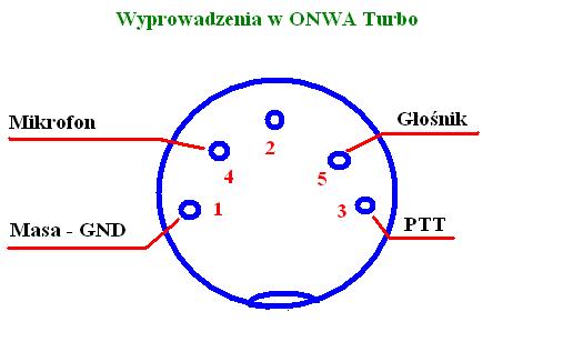

    Znalazłem na szrocie takie radyjko,podłączyłem zasilanie i radio się załącza,można zmieniać kanały i reszta przycisków wydaje się działać poprawnie.
    Czy można jakoś sprawdzić bez gruszki,czy jest sprawny odbiór w tym radiu?

    Jest to możliwe . Musisz zewrzeć pin 1 z pinem 5 w gnieździe mikrofonowym .
    Wyprowadzenia gniazda turbo .
    Onwa Turbo sprawdzenie odbioru bez gruszki

    Połączyłem pin 1 z 3 według w/w rysunku i jest odbiór
    a jak połączę 1 z 5 to zmienia kanał
    Mam jeszcze pytanie,jaki do tego kupić mikrofon w miarę tani ale żeby był coś wart?

    Jeśli ta Onwa jest z przykręcaną wtyczką to oczywiście wg tego rysunku zwierasz 1 i 3 .

    tak jest z przykręcaną to jest model 2-6124-11
    kupię mikrofon i zobaczymy czy będzie działało poprawnie
