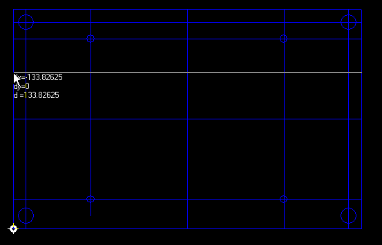

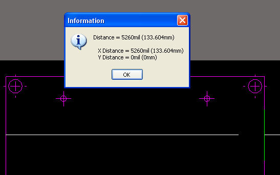

    Ja metodą prób i błędów doszedłem też prawie do rozwiązania:
    Importowanie obrysów płytek PCB DXF do Protel / Altium Designer
    Pytanie dlaczego plik DXF wyeksportowany z ryskunku stworzonego na podstawie parta przez SolidWorks 2007 jest taki mały. Part był utworzony w rzeczywistych jednostkach. Do Mentor Graphics PADS importuje się bez problemu jako metric (po zaimportowaniu ma prawidłowe parametry). Muszę się przyjrzeć bliżej temu problemowi.

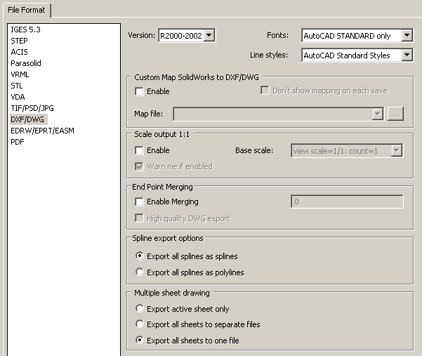

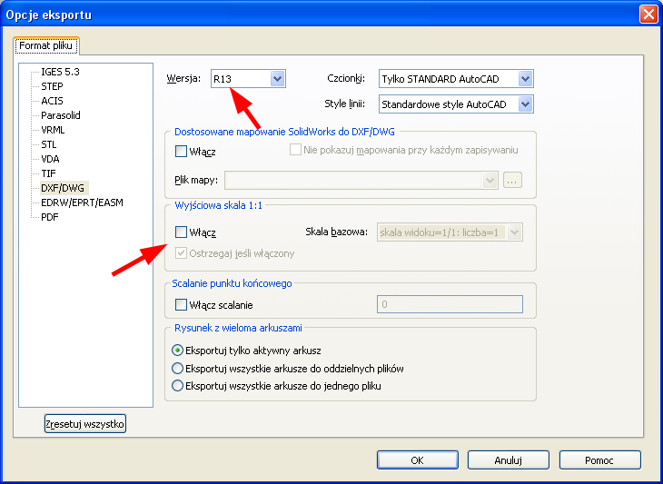

    Mam w DW2007 stworzonego parta, w opcjach jednostki ustawione na mm. Następnie utwórz rysunek z części, wstawiam widok. Z rysunku wyrzucam ramkę, wstawiam widok przedni PCB parta. Skalę mam 1:1 (zresztą bez przesady w Altiumie trzeba to 2000 razy przeskalować, żeby się zgadzało). Gdy wymiaruję sobie rysunek, też wszystko się zgadza. Następnie daję zapisz jako DXF. SW nie pyta mnie już o nic po drodze. Co prawda mogę wejść "ręcznie" w opcje:
    Ale nie wnikałem, nie manipulowałem tu.

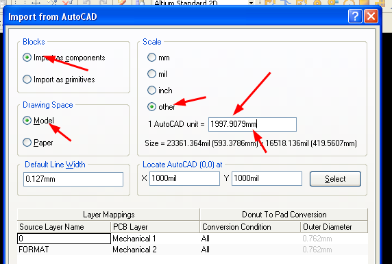

    Dziękuję za wszystkie podpowiedzi. Zaczęło mi działać poprawnie przy poniższych opcjach.
    Szczególnie ważne wydaje się być ustawienie "rozmiaru niestandardowego 1:1"
