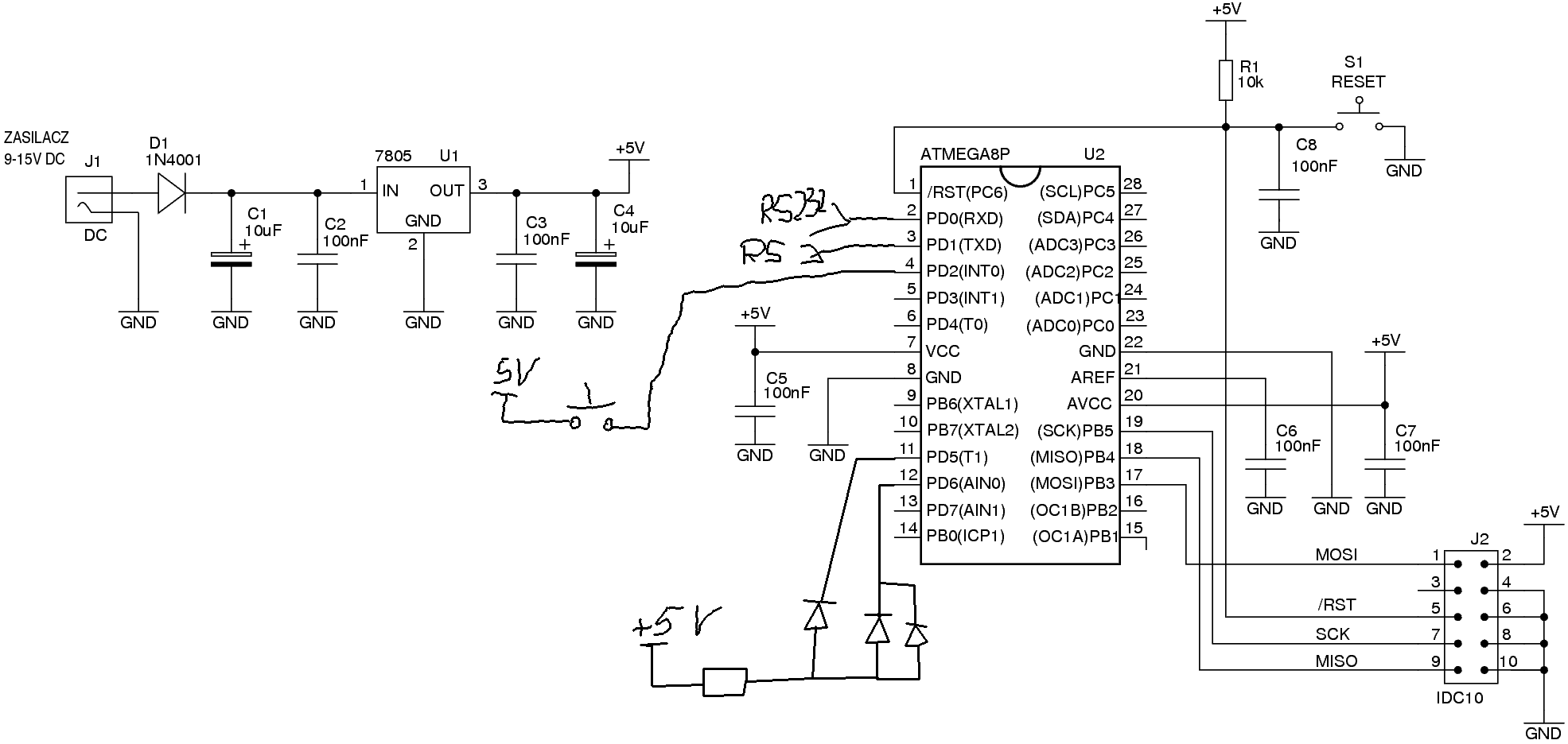

    Sami zobaczcie:
    http://youtu.be/muACJfkTm4c
    Oto prosty kod jaki napisałem:
    Kod: C / C++
    Zaloguj się, aby zobaczyć kod
    Podpięte są tylko 3 diody w tym 2 równolegle (na stanie niskim świecą), no i guzik do INIT0 (po naciśnięciu ma zwierać do masy).
    Czy ktoś wie o co chodzi? :D

    Jak wyciągnąłem kabel łączący INT0 z guzikiem od strony atmegi, to układ przestał reagować na zbliżanie ręki. Natomiast jak tylko wyciągnąłem od strony guzika i kabel był jak antena podłączony do wejścia INT0 to przerwanie cały czas działa.
    Tak mam wszystko podpięte jeśli chodzi o stabilizator napięcia i podpięcie zasilania do atmegi:
    http://hobby.abxyz.bplaced.net/img/art001_schemat1.png

    Do PD5 podpiąłem 2 x diodę led do PD6 podpiąłem 1 x diodę led pod PD2(INT0) guzik teraz ma zwierać do +5V (bo chyba tak trzeba :D) w PD0 i PD1 mam tam wpięte od rs232 (max232). No i na stałe mam wpięte kable od programatora. No i kondensatory i reset. I to by było na tyle. Mogę wysłać foty zaraz ale tam trudno coś rozszyfrować :)

    No to w gimpie na szybko to tak wygląda
    [Atmega8][C]Przerwanie dokonuje się jak tylko zbliżę rękę nad atmegę :-)[/img]
    Diody są oczywiście LED, a się pomyliłem rezystory mam osobno do każdej diody.

    Przy takim schemacie i programie Twoim problemem (zbliżanie ręki) jest brak wymuszenia stanu na pinach INT0 oraz INT1 za pomocą rezystora pull-down.
    Ale zmiast podłączać zewnętrzny rezystor pull-down, zrób tak jak napisałem wcześniej:
    dondu napisał:
    ... przy takim ustawieniu najprostszym rozwiązaniem jest przycisk zwierający do masy i włączony pull-up programowy.
    Gdy tak zrobisz układ wtedy program doszlifujemy :)
    I uwaga do diod: jeden rezystor na diodę, a nie na 3 diody, bo będą przygasać gdy świecić będą razem. No chyba, że taka sytuacja (wspólne świecenie), nigdy nie wystąpi.

    A powiedz mi z czego to wynika, że:
    1. Masz schemat oryginalny na którym się wzorowałeś i na nim jest klawisz zwierający pin procka do masy
    2. masz kursy w internecie na które się powołujesz z których jasno wynika że klawisz powinien zwierać pin do masy
    a ty z uporem godnym podziwu - przerabiasz to na klawisz zwierający do VCC czyli do +5V ???? a potem się dziwisz że ci to nie działa. A co dziwniejsze twierdzisz (nie wiem na podstawie czego) że akurat tak się robi.
  • #17 10005620
    D12
    No nie dopatrzyłem tego i właściwie nie wzorowałem się na tym schemacie kiedyś ten przykład zrobiłem i działało. Tylko, że skopiowałem i nic mnie to nie nauczyło. Chyba zacznę od zrobienia to jak jest w tym kursie, a potem zacznę modyfikować.

    Dobra rozwiązałem problem trzeba było ustawić stan wysoki na wyjściu INT0.
    Dzięki wszystkim za pomoc.
