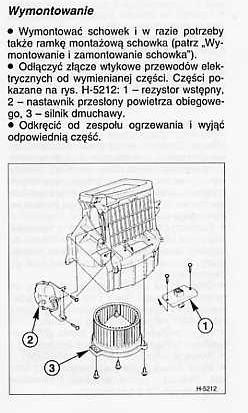

    Mam Civic-a 5 z 92 roku i nie działa mi dmuchawa w żadnym z położeń suwaka. Wszystkie przyciski odpowiadające za zmianę kierunku wylotu powietrza są sprawne
    (kontrolki świecą i słychać jak zapadki się przesuwają) ale nie działa dmuchawa. Podpinałem ją na krótko i jest sprawna.
    Nie mam pomysłu, gdzie szukać usterki.
    Wszystkie bezpieczniki oczywiście sprawdzone.
    Proszę o pomoc.

    Sprawdź rezystor dmuchawy, który odpowiedzialny jest za odpowiednie obroty silnika dmuchawy.

    gdzie on jest umiejscowiony ??

    Civic 5 r92 nawiew nie działa[/img]
