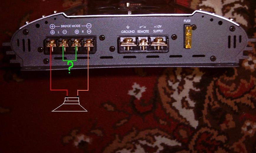

    Witam wszystkich, zakupiłem ostatnio wzmaciacz blaupunkta o mocy 2x160W lub 1x400W oczywiście wartości RMS są dużo mniejsze, na 1 kanale wyciaga 160W.A teraz do szczególu! Problem mam w tym że chciałbym go właśnie zmostkować aby pracował w systemie 1x160W.Prawde pisząc to nie mam zielonego pojęcia jak to zrobić. No cos mi się tam kiedys o uszy obiło ale nie chce ryzykować. Przedstawiam zdjęcia tego piecyka i nakreslony sposób podłaczenia takiego mostka.Pytanie,czy wyjścia oznaczone na zielono mam ze sobą łączyć?
    Mam też drugi problem, w radyjku mam 2 wyjścia na wzmacniacz, jak sie domyslam jest to prawy i lewy kanał.Czy mogę je połaczyś w jeden kanał mono? A jeśli mogę, to jak taki czincz podłączyć do wejścia tego wzmacniacza, i pod który kanał? lewy czy prawy? A może na wejściu wzmacniacza też się robi mono? Kurde nie mam pojęcia a niechciał bym popsuć. Pomocy.

    W rodiu mam wyjście na 4 głośniki (2 -przednie, 2 -tylnie) prucz tego mam 2 wyjścia na wzmacniacz do których podłączam czincze a te dalej do wzmacniacza. Czyli jeżeli podepne do tych wyjść w radiu kable sygnałowe zakończone czinczami (takie jakie znajdują się w zestawach np marki PYLE) a drugie końce tych kabli do wzmacniacza. Oczywiście kable głośnikowe podłączam tak jak na schemacie (tylko pod te od zewnatrz)to wtedy powinno śmigać jako mostek? Czy dobrze rozumię ?
  • #4 1034049
    renard m.
    Wlasnie tak...dobrze to rozumiesz :)
