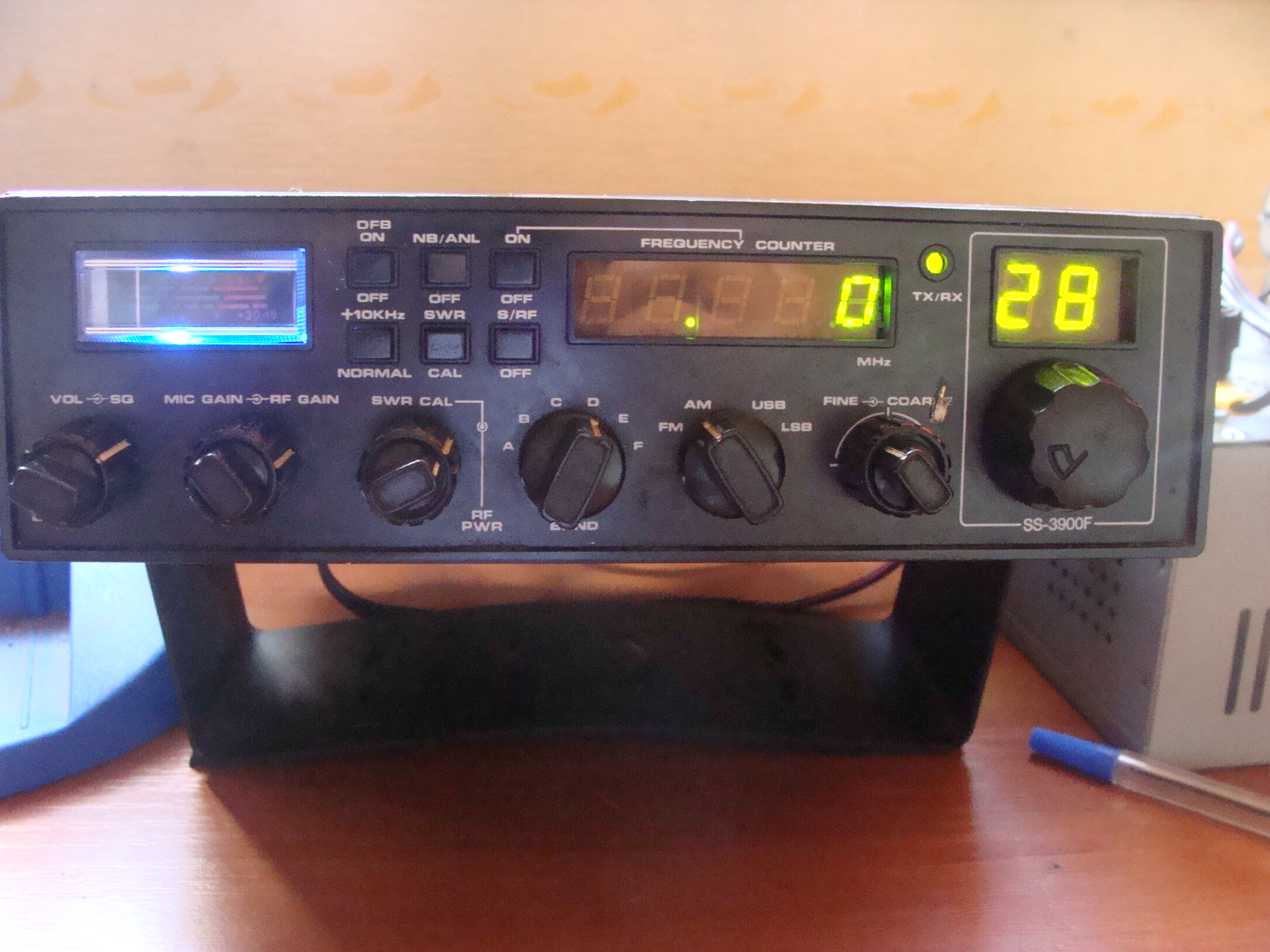

    Witam:-]
    Posiadam radio jak w temacie i mam z nim następujący problem..
    Strasznie wariuje mi wyświetlacz częstotliwości...
    Np. jak włącze kanał 28 to wyświetlają mi się różne częstotliwości...
    O dziwo na krótką chwile pomaga puknięcie w górną pokrywe radia...
    Rozkręciłem moduł wskaźnika i nie zauważyłem żadnych zimnych lutów...
    Mieliście kiedyś taki problem?
    Może jakieś wskazówki?
    Tymek

    Dzisiaj radio chodziło dobre 5 godzin i mam wrażenie, że jak sie dobrze rozgrzeje to się stabilizuje...
  • #4 10023128
    tymek95
    Teraz nie pokazuje nic oprócz zera...

    SP5IT
    Oprócz ego, że częstosciomiarka nie wskazuje radio pracuje?
    Jeśli radio pracuje normalnie to albo masz problemy z połączeniem miarki, albo sam moduł miarki zdechł. Miałem kiedyś taką, uszkodzoną - powysychały elektrolity i było trochę lutów do poprawienia.
    Jak radio w ogóle nie pracuje, to na początek trzeba sprawdzić czy VCO pracuje.
    Michał

    SP5IT
    No to pół biedy :) Zawęża to krąg poszukiwań.
    Sprawdź najpierw czy nic złego nie stało się z przewodem, którym idzie sygnał z VCO na miernik. Wyciągnij puszkę, rozbierz, zrób optyczną inspekcję. Jeśli po rozgrzaniu działa to któryś z kondensatorów ze starości stracił parametry. Chałupniczo możesz sprawdzić to zamrażaczem w sprayu. Psikasz na fragmenty PCB i patrzysz co się dzieje.

    tymek95
    Więc tak...
    Radio znowu się rozgrzało i znowu trzyma parametry:-]
    Czyli jest to wina elektrolitów tak?
    Tymek

    sq6ade
    Poziom 40  
    W tym pudełku hercmiary jest bardzo gorąco bo jest szczelnie zamknięta.
    Obejrzyj luty i elementy.
    W razie co masz tu coś co może wyjaśnić zagadkę. Układ jest dosyć prosty:

    tymek95
    Luty wydają się całkiem ok.
    Wymienie elektrolity i zobacze:-]

    tymek95
    Elektrolity wymienione, i nic to nie dało.
    Radio nadal wariuje, stabilizuje się po puknięciu w nie.
    Jakieś pomysły?

    mickemaster
    A jakie napięcie na 7808 ?
  • #14 10403282
    tymek95
    7,98V
    Wykręciłem rdzeń dławika i zalałem go woskiem, wskaźnik sie ustabilizował, zobaczymy na jak długo.

    tymek95
    Witam po długim czasie :-]
    Z wyświetlaczem walcze już jakiś czas, i udaje mi się uzyskać tylko chwilowy efekt..
    Wymieniłem już elektrolity, zalałem cewke na nowo woskiem, przelutowałem płytke i pomysły m sie skończyły..
    Proszę o pomoc.
