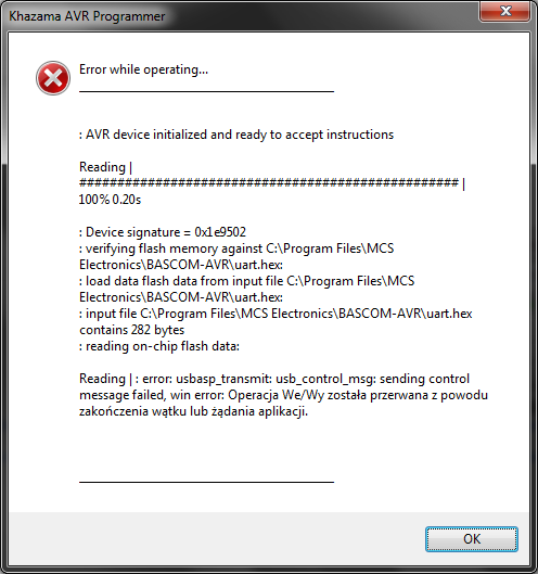

    Witam. Mam pewien problem związany z avr ATmega32 mianowicie jakiś miesiąc temu normalnie działała zaniechałem pewien projekt na miesiąc i mega przeleżała go w szafie. Kilka dni temu postanowiłem wznowić owy projekt i tu problem, avr programuje się normalnie ale program już nie działa, próbowałem i prostego migania diodą 0 reakcji, wysłania jakiegoś znaku po rs232 to samo 0 reakcji. Czy to możliwe że "zepsuła" się od leżenia? Fusebity sprawdzałem, ustawione na zewnętrzny kwarc 12MHz sprawdzałem również na wewnętrznym i tu również 0 reakcji na program. Da rade jeszcze ją uratować? Dodam że z attiny2313 mam taki sam problem. Wina programatora usbasp[?], nie wywala żadnych błędów ani nic.
    Dodam że pisze w bascom'ie ...
    Pozdrawiam Daniel.

    otto25
    Programuje i programowałem go z programu "eXtreme Burner - AVR". Jeżeli nie podepnę procka to wywala mi błędy. Czyta i programuje normalnie. Próbowałem nawet program który wcześniej działał ...
    EDIT:
    Zainstalowałem Khazma AVR Programmer i tu wywala błąd :
    Dziwne zachowanie ATmega32
    Czym to spowodowane ?

    otto25
    z tego co widze to programator nie jest uszkodzony. Sczytałem wsad z jednego z "projektów" na attiny2313 wgrałem na inny attiny2313 i działa więc programator jest ok. Błąd w khazma wynikał ze złego ustawienia "ISP CLK Speed" gdzie było na 500Hz przestawiłem na 375KHz i działa. Jedyna rzecz jaką jeszcze moge winić to kompilator. Tu mam prośbę do kolegów mógłby ktoś mi skompilować kawałek kodu i zamieścić w odpowiedzi?
