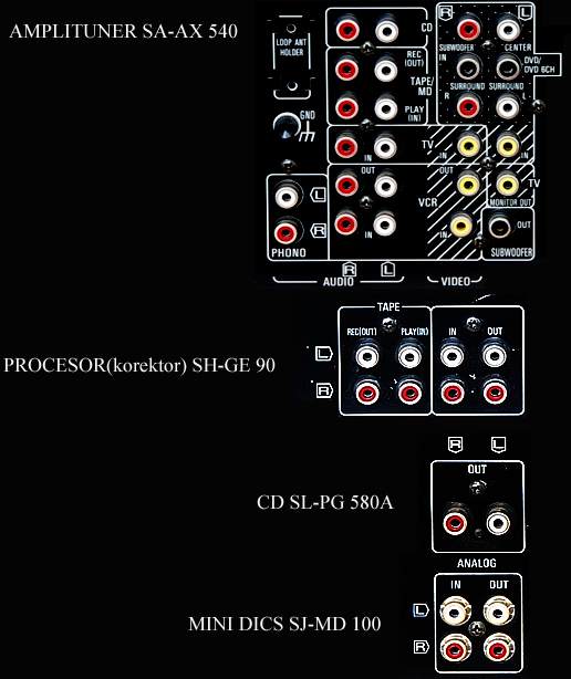

    Połączenie wieży Technics
    Z góry przepraszam że z Painta, ale tak mi się najlepiej tłumaczy.
    Jeżeli W Procesorze sygnał z tape nie będzie "wychodził" przez OUT, to wtedy REC out w EQ podłącz pod Tape/MD Play/IN , a REC OUT w Tape/MD podłącz do in w MD. Wtedy będziesz musiał zmieniać wejście w Procesorze i amplitunerze.
    Powodzenia.
