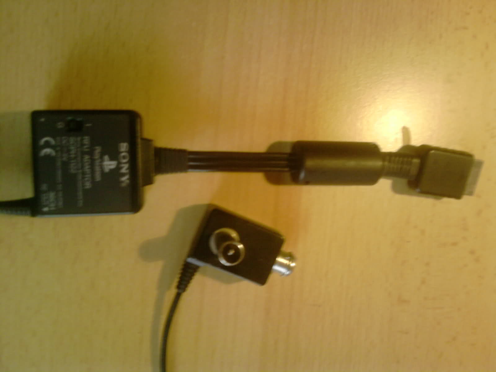

    Witam, pisze tutaj do was z prośbą o pomoc. Mam konsole PS2 i mam do niej kabel do TV, niestety nie mam dźwięku o kupującego chodziło wszystko w stu procentach. Ale u mnie niestety nie, kupiłem inny kabel niestety mi się zepsuł a ten kabel który mam jest oryginalny z SONY, jak już wspominałem nie mam dźwięku, jest tylko obraz, słyszałem że coś trzeba ustawiać niestety nie wiem co i to pytanie zostawiam wam. Niżej przedstawiam zdjęcia kabelka.

    W ustawieniu kanałów zmienić system dźwięku d/k b/g
