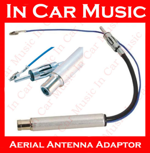

    od niedawna jestem posiadaczem A4 i postanowilem wymienic radio z Audi Concert na Xtron z sat-nav dvd...
    Powiem szczerze ze jezdzilem od warsztatu do warszatu aby mi je podlaczyli i nie bylo latwo teraz dziala ale radio trzeszczy czasami i gubi fale (nawet zainstaowali dodatkowy wzmacniacz), aha i podlaczyli tak ze ze musze miec klucz w stacyjce chcialbym to zmienic zeby bylo bez kluczyka moze ktos z was szanowni forumowicze moglby mi pomoc pozdrawiam jeszcze raz bardzo !

    Bez kluczyka , to rozładujesz aku w 2 noce. No i na początek do sprawdzenia kabel (wtyczki) antenowy. Czy w Audi nie ma aktywnej anteny? Jeśli tak to trzeba użyć separator.

    Ja to zamiast kombinować z szukaniem przerwy w kablu kupiłbym nową antenę(niekoniecznie aktywną) , nowy kabel i po bólu .

    no tak ale w audi jest antena w szybie z tylu.....

    Czyli kabelek do sprawdzenia .
