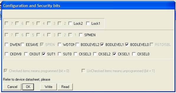

    Witam, wykonałem projekt z tej strony : Link
    Problem pojawił się wraz z ustawieniem fusebit, wg projektu powinno to być tak jak na dołączonym rysunku, jednak gdy tak to ustawie jest zero reakcji ze strony układu, nic nie działa. Co może być nie tak ?

    Polecam jak najszybciej odstawić ten program - bo dzięki niemu na prawdę można sobie procka zablokować i to nawet będąc zaawansowanym ;)
    Może sobie kolega pobrać program MkAvrCalculator, który z tym prockiem będzie działał w 100% za free a w nim zobaczyć jak wygląda np zakładka "Fusebity uproszczone" do konfiguracji taktowania. Ale też inne zakładki. Wszystko przejrzyście i co najważniejsze - z takim programem nie uda się zablokować procka przez pomyłkę czy pośpiech czy niezrozumienie tematu.
