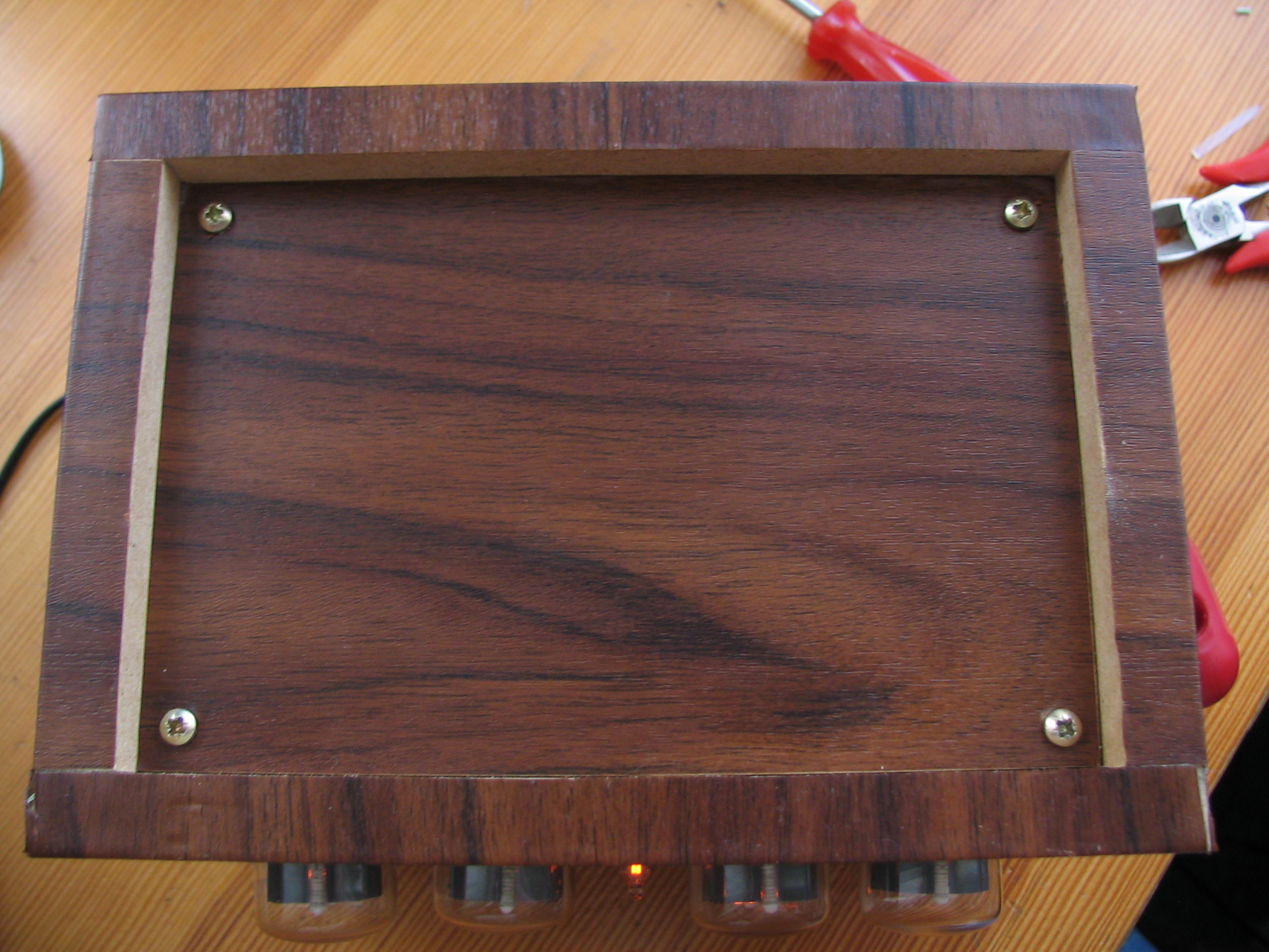

    13. Pomierzyłem urządzenie i zaprojektowałem obudowę. Deski zamówiłem jak zawsze w OBI. Wybrałem płytę MDF o grubości 12 mm (teraz stwierdzam, że 8 mm spokojnie by wystarczyło). Stwierdziłem, że lampy, neonówkę i guziki przykręcę od środka (lampy w podstawkach, reszta na kawałkach laminatu). Gniazdo zasilania miałem wkręcane od zewnątrz. Do elektroniki chciałem mieć dostęp, zatem dolnej ścianki obudowy nie przyklejałem na wikol. Wsunąłem ją nieco wgłąb urządzenia, w którego środku (w rogach) przykleiłem drewniane klocki z nawierconymi otworami. Spód można dzięki temu w każdej chwili odkręcić.
    14. Podobne klocki jak do podtrzymywania dolnej ścianki użyłem do skręcenia płytek. Skręciłem tylko 2 rogi, przeciwna krawędź trzymała się wystarczająco na samych goldpinach. Płytki przykręciłem za pomocą kątowników do odkręcanego segmentu obudowy. Całość obudowy okleiłem okleiną.

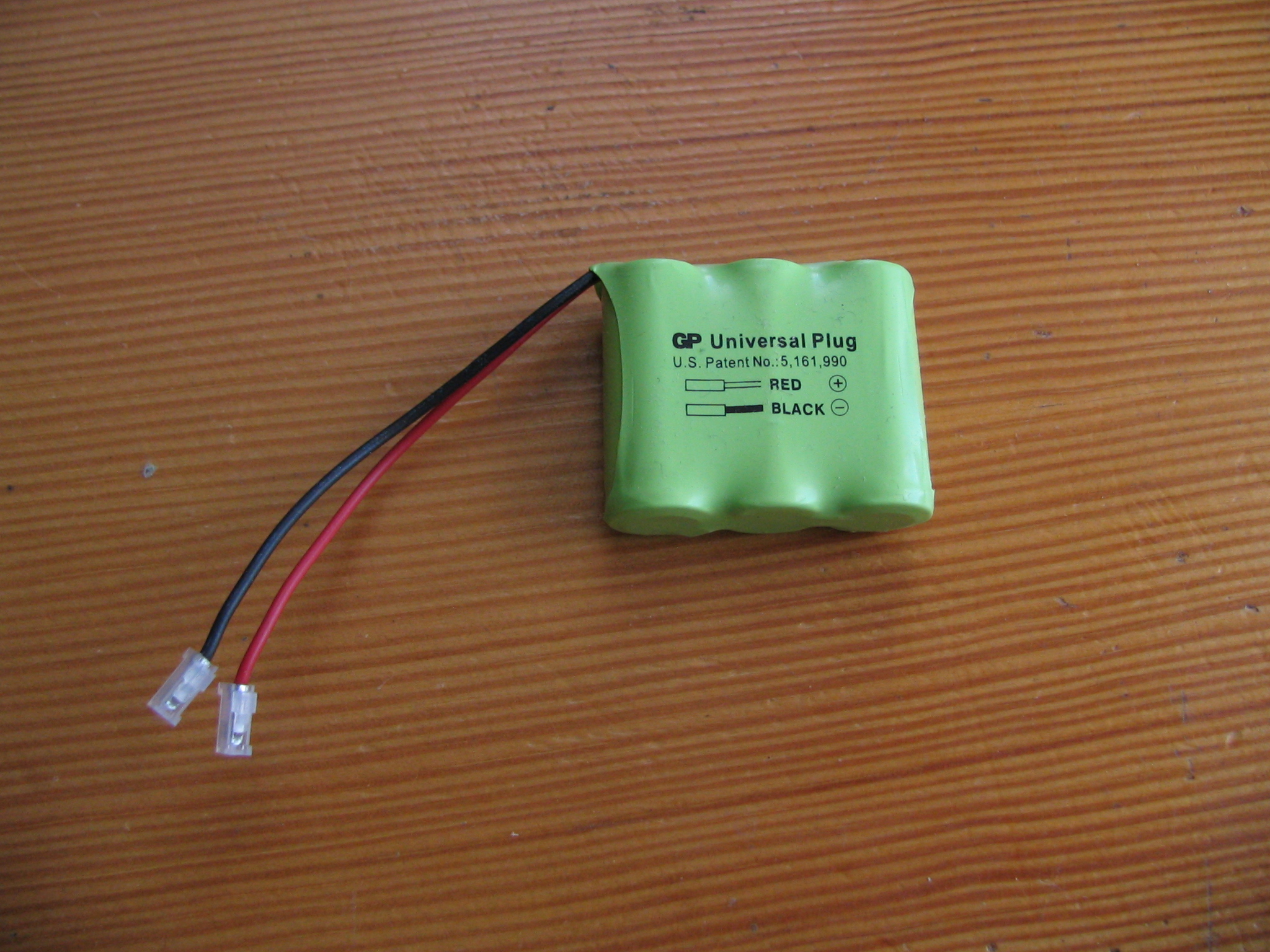

    16. Wykonując obudowę zauważyłem, że zegar ma spore problemy z dokładnością - późnił się około 10 sekund na dobę. Zgodnie z zaleceniami w tym temacie, zająłem się kondensatorami przy kwarcu. Bezskutecznie. Ostatecznie postanowiłem zajść problem od strony programowej, do kondensatorów dolutowałem jedynie 2 kolejne, 2 pF każdy (wg. miernika pojemności moje 33p miały 31p).
    17. Tutaj kolejne schody. Dorwałem źródła programu, jednak moja wiedza na temat asemblera była prawie zerowa... Miałem 2 opcje: poczekać pół roku, aż ten język będę miał wyłożony na studiach, albo wykorzystując metodę prób i błędów postarać się opanować go we własnym zakresie. Dla chcącego nic trudnego, więc oczywiście wybrałem drugą opcję :) Bardzo szybko znalazłem deklarację cyfr wyświetlanych na lampach, poprawiłem je pod swój zegar. Następnie, po kilkunastu godzinach myślenia nad istniejącym kodem, szukania poleceń w Internecie, około 20 lub 30 próbach, udało mi się osiągnąć swój cel :) O każdej godzinie kończącej się na 1, 3, 5 lub 8 (w sumie jest tych godzin 10), w 59 minucie urządzenie dolicza jedną dodatkową sekundę. 59 minutę wybrałem po to, aby czas nie zmieniał się podczas ustawiania czasu. Nie powinno być z tym problemów, chociaż zauważyłem, że teraz da się zegar zawiesić na około 3-4 minuty. Aby to osiągnąć, należy wyjść poza zakres sekund, tzn. suma sekund dodanych i pozostałych do następnej minuty (bez uwzględniania tych świeżo dodanych) nie może przekraczać 60 (np. można dodać 10 sekund w czasie 49 sekund, ale nie można dodać 5 po upływie 56). Na zaistnienie takiej sytuacji jest jednak mała szansa, zazwyczaj wymagałoby to "przekręcenia" całej doby na 59 minucie kilka razy.
    18. Skoro już jako tako znałem asemblera, postanowiłem nie pozostawić miejsca na trzeci guzik niewykorzystanego. Nie chciałem znów modyfikować obudowy, więc zamiast guzika dałem kawałek drutu, który trzeba przywrzeć do odpowiedniej ścieżki. W programie wpisałem, że po wciśnięciu tego guzika ma się zerować licznik sekund. Ta modyfikacja jest raczej przyszłościowa, do kolejnych zegarów, ja użyłem jej tylko do pierwszego ustawienia czasu (patrząc na sekundnik zegara na komputerze, zwarłem drut w momencie, gdy zobaczyłem "00"). Dołączyłem baterię 3,6V (uniwersalna do telefonów bezprzewodowych, 35 zł).

    1. Na zdjęciach widocznych jest kilka wad wizualnych. Okazało się, że lampy i podstawki minimalnie się różnią, przez co niestety tylko jedna lampa ustawiona jest równo, pozostałe 3 są lekko przekrzywione. Następnym razem będę miał to na uwadze.
    2. Wg. mnie zegar wyszedł nieco "wołowaty", ładniej by wyglądał na płasko. Jeżeli przyjdzie mi robić kolejny w tym stylu, płytki w środku ułożę w poziomie, zwiększając głębokość urządzenia, ale zmniejszając jego wysokość.
    3. Nie do końca podobają mi się łączenia okleiny na krawędziach - chciałem nakleić tam kątowniki w stylu starego złota, ale nie wiem gdzie takie dostać... Jak mi się uda to jeszcze je dodam :) Podobnie z napisem, zastanawiam się nad złotymi literami "Nixie Clock", ewentualnie z numerkiem - który to już będzie w tym temacie? :)
    4. Następnym razem albo dam krótsze guziki i będę je wciskał np. długopisem, albo umieszczę je na dole. Zdarzyło mi się kilka razy przez przypadek wcisnąć któryś z nich.

    michal1997 napisał:
    Z wyglądu ładnie tylko ta okleina źle położona
    A mnie rażą "powygryzane" otwory w przednim panelu...
    Pozdro.

    Technicznie cud miód i malinka w śmietanie:P ale jak nie zwykłem oceniać w co się wkłada swe wypociny tak dziś powiem, obudowa dno, może nie cała ale przedni panel napewno, krzywe i nie równe otwory krzywa lampa, psuję ci to efekt, jak jeszcze mam to mogę ci podesłać plastikowe(malowane na aluminium) oprawki do żarówek pasowały mi do takich lamp idealnie.

    Co do przedniego panelu jeśli masz jeszcze materiału wykonaj go ponownie.
    Tylko dziury wierć delikatnie od strony wewnętrznej, dzięki temu wiertło nie będzie wyrywało kawałków okleiny.

    Otwory tak czy tak były nawiercone (i później, niestety, poszerzane) przed oklejeniem. Ale macie rację, przedni panel jest do wymiany. Wygryzienie okleiny (przy trzeciej lampie) było wynikiem wycinania nożykiem, przy pozostałych lampach okleinę tylko ponacinałem, tak aby było 8 części, które schowają się do środka.
    A czy ktoś mógłby mi podpowiedzieć, jak należy oklejać takie skrzynki?
    Okleina drewnopodobna ładnie wygląda na dużych powierzchniach gdzie jest możliwość ukrycia miejsc cięcia, czy wywinięcia.
    Do małych skrzyneczek, w dodatku wykonanych z równiutkiego MDF-u idealny jest fornir naturalny.
    Fornir jest dostępny w pojedynczych arkuszach i w szerokiej gamie gatunków drewna.
    Warto poczytać w necie o fornirowaniu. Moim zdaniem technologia łatwa i dająca doskonałe efekty końcowe.
