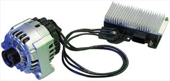

    Witam,mam pytanie odnośnie Citroena C3,pojemność 1.4 automat,rocznik 2007,do czego są kable,które zaznaczyłem na zdjęciach?jeden kabel jest bez końcówki,drugi jest z końcówką,a trzeci kabel to prawdopodobnie masa ale nie wiem gdzie mam to przymocować,wszelkie wskazówki mile widziane,bardzo prosze o pomoc:|

    ten kabel leci od sterownika skrzyni ale gdzie wpiąć te kostke?jakieś sugestie?

    tu zaznaczyłem kabel,który idzie od alternatora,może ktoś wie czego tu brakuje???

    Udało się rozwiązać problem,okazuję się,że w tym aucie jest zintegrowany rozrusznik-alternator i brakuje części alternatora,a dokładnie tej srebrnej skrzynki,którą widać na zdjęciach poniżej:)

    Gdzieś wcieło sterownik od skrzyni chyba duża wtyczka, a te dwa to raczej prądy, to jest ten zwitek z 3 blaszkami to jakby bezpieczniki.
    oddaj elektrykowi niech to lepiej sprawdzi.
