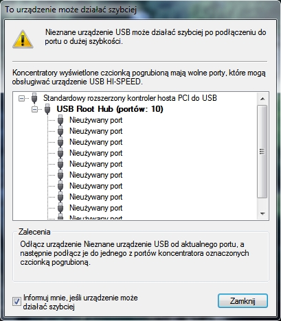

    Witam!
    Podłączyłem dzisiaj GPS-a do komputera i zaczął mi wyskakiwać ten komunikat"To urządzenie może działać szybciej". Przy przesyłaniu pliku 2,5GB trwa to 12 godzin!?
    To urządzenie może działać szybciej - AKIRA PANTERA?
    i po naciśnięciu na komunikat
    Nadmienię że już próbowałem podłączyć GPS do innego komputera z XP bez różnicy, podłączyłem inny kabel z filtrem, podłączyłem do tylnego panelu komputera(USB) i nadal bez zmian!
    Instalowałem też ActiveSync 4.5
    Obecnie mam zainstalowany Windows 7
    Płyta główna ASUS CROSSHAIR(10 USB 2.0 ports ports) Link
    Z góry dziękuję za odpowiedź!

    Akira ma wbudowane 2 GB.
    Po jakiego grzyba kopiujesz via USB 1.0 pliki na KARTE SD? Szybciej bedzie zrobic to czytnikiem kart SD.
    A komunikat dotyczy polaczenia - Twoje USB (2.0 w komputerze!!) wykrylo wolniejszy port w urzadzeniu (USB 1.0) - komunikat nalezy czytac i rozumiec: "to POLACZENIE (nie urzadzenie) moze dzialac szybciej - podlacz do kompa urzadzenie z USB-2, to bedzie szybciej lecialo"...
    Wyzej zadka nie podskoczysz, USB-1 nie pogonisz na USB-2
