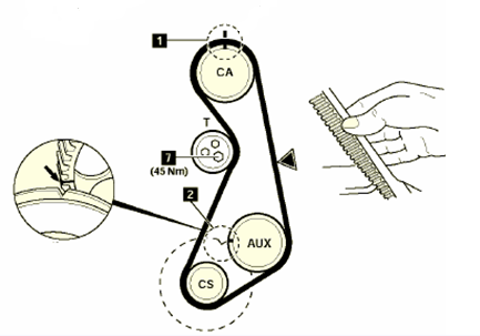

    Witam mam do was koledzy takie zapytanie ustawiałem już w tym aucie kiedyś rozrząd ,ale było to już dawno i zapomniałem ustawienia znaków znaczy pamiętam jak ustawi dół i górę lecz nie pamiętam w jakiej pozycji ma by ustawione to środkowe koło zębate czyli to od aparatu zapłonowego.Może jakieś zdjęcia albo rysunki .
    Z góry dziękuję i pozdrawiam

    Dodatkowo sobie pozaznaczaj (dla pewności) jakimś markerem "po swojemu" koła zębate do obudowy (przed demontażem starego paska) i będziesz pewny, że Ci się nic nie poprzestawiało :D .

    Koło aparatu ma być ustawione -po zdjęciu kopułki środek palca ma się pokrywać ze znakiem na obudowie aparatu zapłonowego.

    Kółko pośrednie jest najmniej ważne - jak by nie było ustawione to bez problemu da się rzecz ogarnąć - i tak po wymianie rozrządu pasuje KWZ zerknąć.

    Witam was koledzy ponownie rozrząd ustawiony silnik śmiga jak ta lala dziękuję wam za pomoc:D.Temat zamknięty
