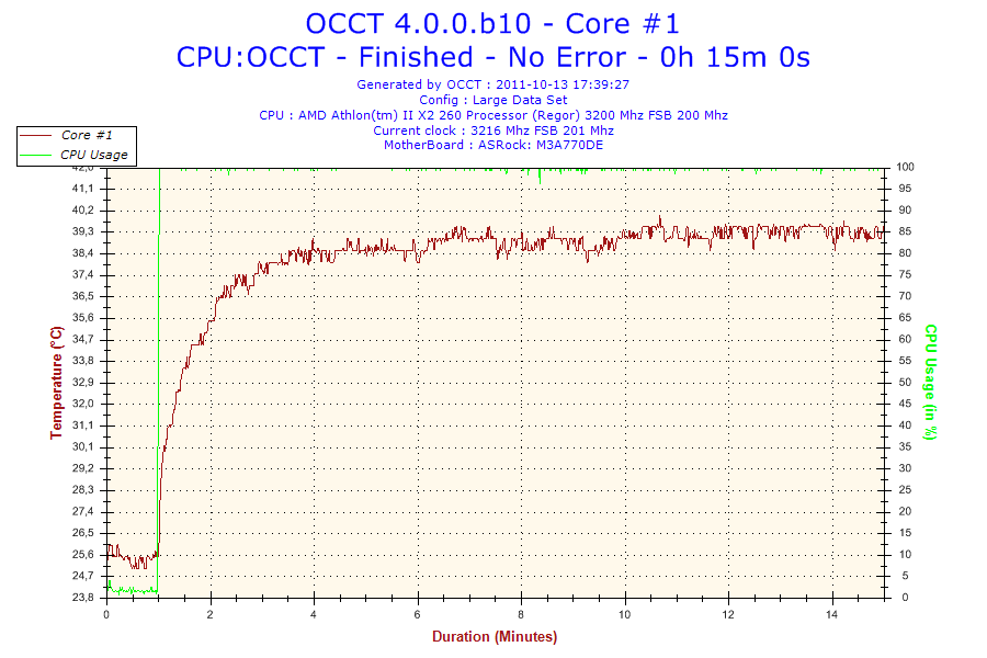

    DriverMSG
    Admin of Computers group
    Wedle powyższego, tylko [tRC] pamięci jest źle ustawione. Nie powinno mieć to większego wpływu na pracę systemu, co nie zmienia faktu iż powinieneś to przestawić w biosie.
    Wykonaj testy programem OCCT, minimum 10 minut i pokaż wyniki.

    Level 43  
    Według Occt napięcie 12V jest poprawne.

    adamadi33
    Level 43  
    To akurat napięcie nie jest niepokojące, ale wskazania napięcia 5V jeszcze takiego nie widziałem.
