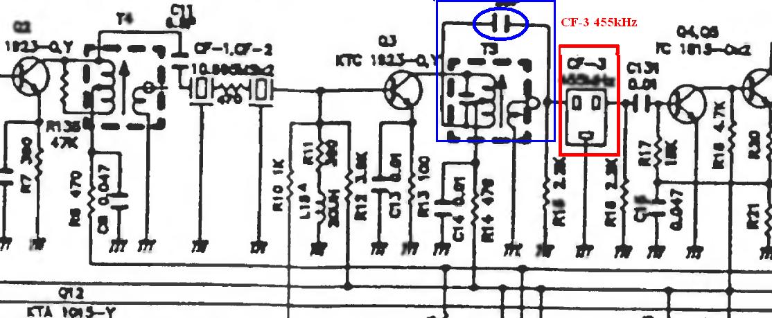

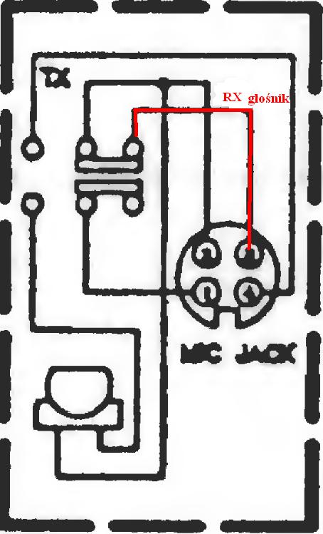

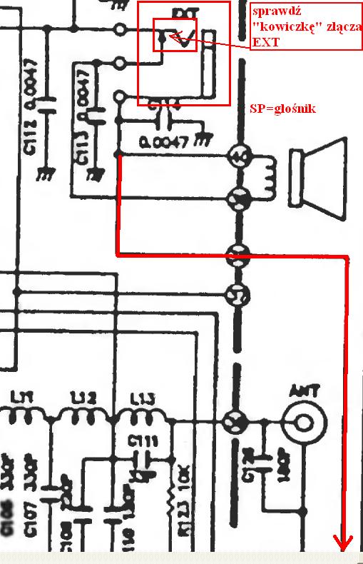

    Witam. Mam gorącą prośbę o pomoc w naprawie cb radia Magnum MX. Radio to nadaje, jednak nie ma odbioru. W głośniku nie słychać, żadnego szumu nawet gdy vol. jest na max a squelch na min. Wykluczyłem antenę, mikrofon, a potencjometr vol./sq wstawiłem nowy (wcześniej sprawdzony) Co trzeba wymienić aby radio zaczęło odbierać. Dodam jeszcze, że czasami słyszę bardzo blisko nadające osoby i to bardzo cicho. Radio reaguje na wszystkie przełączniki. Na wejściu IC2 jest ok. 13V a na wyjściu ok. 7V i słychać brumienie gdy go dotknąć palcem. Kondensatory obok niego nie mają wybrzuszeń.
    Wygląda to, że masz jednak urwany kabelek mikrofonowy, który załącza z funkcji PTT głośnik w tym radiu.
    Magnum mx brak odbioru- nic nie słychać z głośnika...
    Dalszy ciąg tego połączenia GL jest :
    Może być to również "awaria" filtru 455kHz i/lub kondensatora sprzęgającego (pomagającego) C 36pF jak na schemacie :
