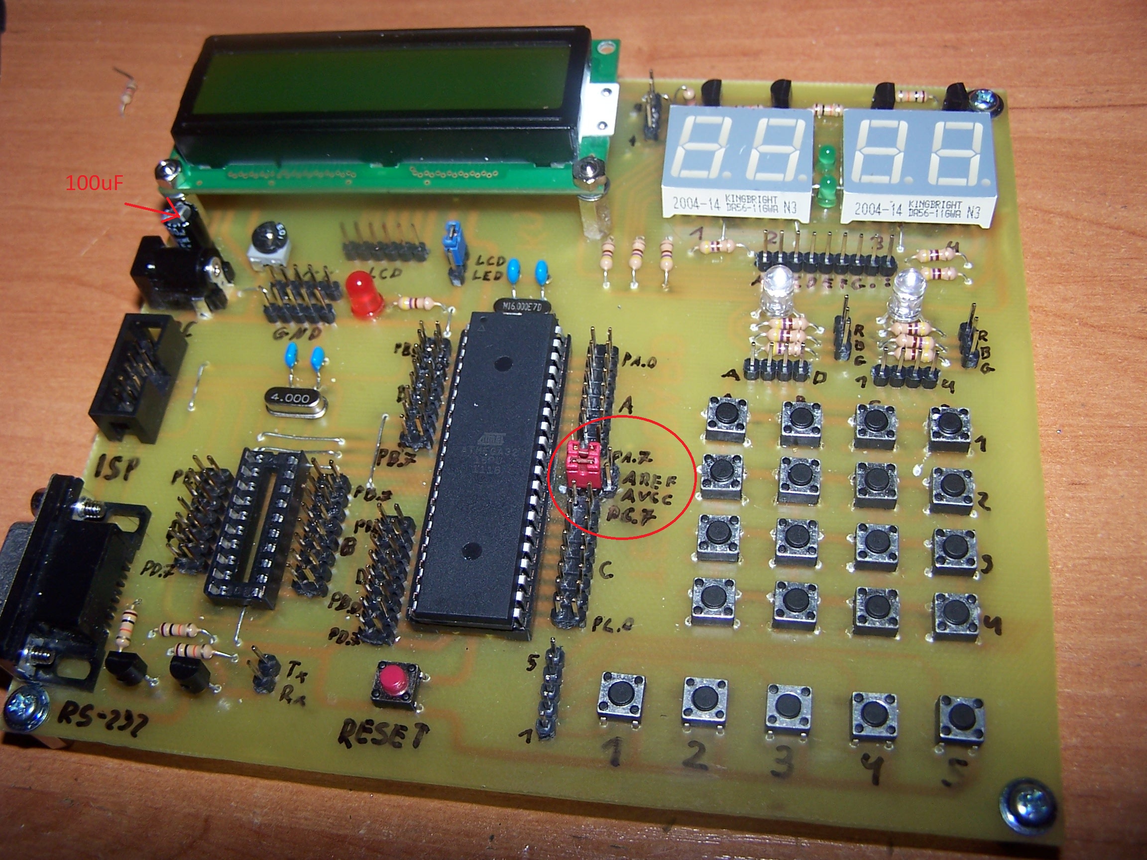

    Chciałbym zaprezentować płytkę testową mojego projektu.
    Służy ona do testowania układów na ATtiny2313 lub ATmega16/32.
    Jestem początkującym w dziedzinie pisania programów w BASCOM, więc postanowiłem zrobić płytkę testową, która spełniałaby moje wymagania.
    Główne cele:
    -wyświetlacz LCD 2x16
    -port RS-232 na płytce
    -gniazdo zasilające DC a nie ARK
    -złącze KANDA a nie listwa goldpinów w jednym rzędzie
    -ATtiny2313 i jakaś większa ATmega16/32 (kupiłem 32)
    -klawiatura 4x4
    -5 klawiszy zwieranych do masy
    -dioda bądź diody RGB
    -wyświetlacz 7-segmentowy nieprzykryty LCD-kiem
    Ogólnie jestem zadowolony z tej konstrukcji, gdyż spełnia moje wymagania i można dość dużo na niej przetestować.
    Dodatkami w osobnych modułach są: czytnik slot do kart SD oraz wyświetlacz LS020 z Siemensa CX65.
    Podczas projektowania płytka była wielokrotnie przeglądana w celu wyeliminowania błędów, lecz jak wiadomo ostateczne błędy wychodzą dopiero w praniu, stąd ten bałagan w okolicach wyświetlaczy segmentowych.
    Całość programuję programatorem pod COM, lecz gdy korzystam z portu RS-232 na płytce testowej muszę co chwilę przełączać pomiędzy programatorem podczas wgrywania programu a płytką, więc w trakcie budowy jest znany programator USBasp.
    Zamieszczam wzór ścieżek oraz widok montowania elementów dla tych, którzy chcieliby tą płytkę wykonać, schematu do niej nie posiadam, gdyż uważam, że jest on zbędny.

    Ogólnie OK, ale bardzo przesadzasz z ilością cyny przy lutowaniu. Takie "gluty" wyglądają bardzo nieprofesjonalnie.

    Przydało by się jeszcze na koniec wykonać cynowanie ścieżek i oczyścić płytkę alkoholem izopropylowym.

    Faktycznie płytek prototypowych jest wiele i wszystkie maja jedna wspólną cechę a mianowicie, że są fajne, ale nie do końca. Tak naprawdę fajna jest ta która sobie sam zaprojektujesz i wykonasz zgodnie z własnymi wytycznymi.
    Całkiem ładnie wytrawiona płytka Pcb, ale ostatnie zdjęcie od strony lutowania to bym na Twoim miejscu usunął i nigdy nie pokazywał (rozpacz !!!).
    Jeszcze jedno, jak można napisać budując cokolwiek oparte o układ elektroniczny, że schemat ideowy jest zbędny? Tego nie rozumiem, no chyba że jest to dioda rezystor i bateria. Nawet jeśli wszystko masz w głowie to skoro umieszczasz coś na forum i zapraszasz do powielania, schemat byłby jak najbardziej mile widziany.

    Podoba mi się. Zawsze frajda, że się zrobiło samodzielnie i że działa. Lutowania się nie czepiam - z czasem wprawa przyjdzie.
    Jedna uwaga - ja bym złącza komunikacyjne do komputera i zasilania umieścił na górze, wtedy by mi się mniej kable po biurku walały. Ale może to moje widzi mi się.

    Chociaż jestem zwolennikiem płytek stykowych, jednakże uważam taka płytka także, ma swoje zalety. Jedną z tych zalet jest nauka płynąca z faktu, że człowiek się napracował, a później okazuje się, że spory problem ma.
    Problemem tym jest brak wiedzy w temacie filtrowania zasilania oraz wymogów producenta w zakresie podłączania niezbędnych pinów mikrokontrolera. To naturalne i nie jesteś pierwszy, ani ostatnim, który taki problem sobie wygenerował.
    Sugeruję nadrobić ten temat poprzez dodanie odpowiednich elementów filtrujących oraz podłączanie zasilania części analogowej nawet, gdy układ z niej nie korzysta czego wymaga producent. Szczegółowe informacje znajdziesz w tematach działu: Zasilanie i zakłócenia
    W przeciwnym wypadku narażasz się na spędzanie godzin i dni nad szukaniem przyczyn nieprawidłowego działania mikrokontrolerów, w najmniej spodziewanych momentach :)
    I jesze drobna uwaga: oczyszczaj płytki z kalafonii i brudów po lutowaniu, bo mogą mieć istotny wpływ na działanie projektu. Możesz spróbować Danaturatem.

    Ja uważam, że schemat jest zbędny gdyż nie jest to jakieś złożone urządzenie tylko kilka prostych układów połączonych razem, wszystko jak najlepiej widać na stronie montażowej, ale oczywiście jak znajdę trochę wolnego czasu narysuję schemat i wstawię dla zainteresowanych.
    Co do kalafonii, starałem się jej nie oszczędzać gdyż w niektórych miejscach ścieżki są blisko siebie i jak wiadomo kalafonia doskonale rozprowadza cynę i luty się nie zlewają.
    Co do płytki stykowej, nie posiadam takiej ale planuję jej zakup tylko że będzie ona do wykonywania innych projektów, do mikro kontrolerów wolę mieć wszystko jak na talerzu, czyli kilka zworek i działa.
    Jak dorwę denaturat to przemyję płytkę i jak estetyka znacznie się poprawi wystawię zdjęcia.
    Zasilanie części analogowej zostało dodatkowo wyprowadzone na pinach czego nie maj jeszcze na pierwszym zdjęciu, a mianowicie piny nazywające się AREF i AVCC.
    Co do lutów, to wychodzą takie gdyż nie posiadam stacji (przymierzam się do kupna) i lutuję już ok 12 lat transformatorówką gdzie jak wiadomo grot nie jest zbyt precyzyjny.

    Jak już zauważył kol. Tomekob to podejście co najmniej dziwne. Bynajmniej nie chodzi mi o to, byś go tutaj zamieszczał. Ale gdybyś schemat przygotował przed zrobieniem płytki i skonsultował na forum, nie popełniłbyś tak PODSTAWOWEGO błędu jak brak filtrowania zasilania (części cyfrowej i analogowej) mikrokontrolera za pomocą kondensatorów umieszczonych jak najbliżej jego pinów. Dlatego jeżeli będziesz ten schemat tutaj wstawiał, to uwzględnij na nim te podstawy. Poświęć trochę czasu na przeczytanie uważnie zamieszczonego przeze mnie linka z materiałami na ten temat - warto stracić godzinkę, by zyskać dni :)
    Dolutuj kondensatory od spodu płytki.
    Problem nie w tym, że nie jest wyprowadzone. Problem w tym, że na zdjęciach pokazujesz pracujący układ, a zasilanie części analogowej nie jest podłączone ani nie filtrowane pomimo tego, że producent zwraca uwagę, że MUSI być podłączone i filtrowane.
    Generalnie z takim podejściem do elektroniki, będziesz tracił czas na szukanie przyczyn, dlaczego ten skubany mikrokontroler nie działa tak jak chcę, albo resetuje się w najmniej spodziewanych momentach. A po co Ci to?

    Wprowadzone zostało kilka poprawek:
    -kondensatory 100nF przy VCC, AVCC, AREF do masy
    -kondensator 100uF i 100nF przy samym zasilaniu
    -wystające piny AREF i AVCC zostały zastąpione na zworki
    Zaraz biorę się za wprowadzanie zmian do schematu montażowego i dodaję schemat ideowy.

    Stosowanie nadmiernych kondensatorów nie jest wskazane z powodu, problemów, które powstają podczas krótkiego odłączenia zasilania i ponownego włączenia. Napięcie zasilania mikrokontrolera powinno być wyłączane możliwie najszybciej jak się da, by nie doprowadzić do sytuacji, w której mikrokontroler działa na napięciach poniżej progu dopuszczalnego, bo kondensator nie zdążył się rozładować, a już podano nowe pełne zasilanie.

    Co do kondensatora to jest większy w samym zasilaczu wtyczkowym w którym znajduje się również 7805.

    Czy na tej płytce, której dotyczy ten temat, jest 5A? Nie widzę, tam takiego odbiornika prądu.
    A jeżeli nawet podłączy, to nie będzie go zasilał z płytki, tylko z osobnego źródła zasilania.
    Jeżeli natomiast w swoim projekcie o którym piszesz, zasilasz mikrokontroler z tego samego stabilizatora, co pozostałe urządzenia pobierające owe 5A, to gratuluję pomysłowości.
