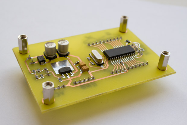

    Kilka miesięcy temu autor projektu chciał spróbować pisania programów dla procesora PIC16F883 - nie mógł wtedy znaleźć prostej płytki testowej dla takiego typu procesora. Postanowił zbudować swoją.
    Płytka została zaprojektowana w Eagle, a następnie wykonana metodą termotransferu. Jest bardzo prosta w budowie. Jedynie procesor PIC16F883 w obudowie SO28W, regulator liniowy napięcia z dwoma wybieranymi napięciami: 3,3 V oraz 5 V. Wyjścia procesorów podłączone są do szeregu goldpinów. Na płytce znajduje się także złącze dla zasilania oraz port do programowania.
    Na stronie źródłowej dostępne są schemat (.pdf), wzór płytki (.pdf), pliki Eagle.
    źródło: http://jumperone.com/2011/10/diy-pic16f883-dev-board/

    A jak gość przez przypadek uwali uP to będzie miał problem ;-) , tego typu płytki powinny mieś podstawki pod uP. Sam kiedyś zrobiłem coś podobnego na AtTiny26, po drugiej "awarii" zrobiłem nową płytkę z odpowiednią podstawką .
