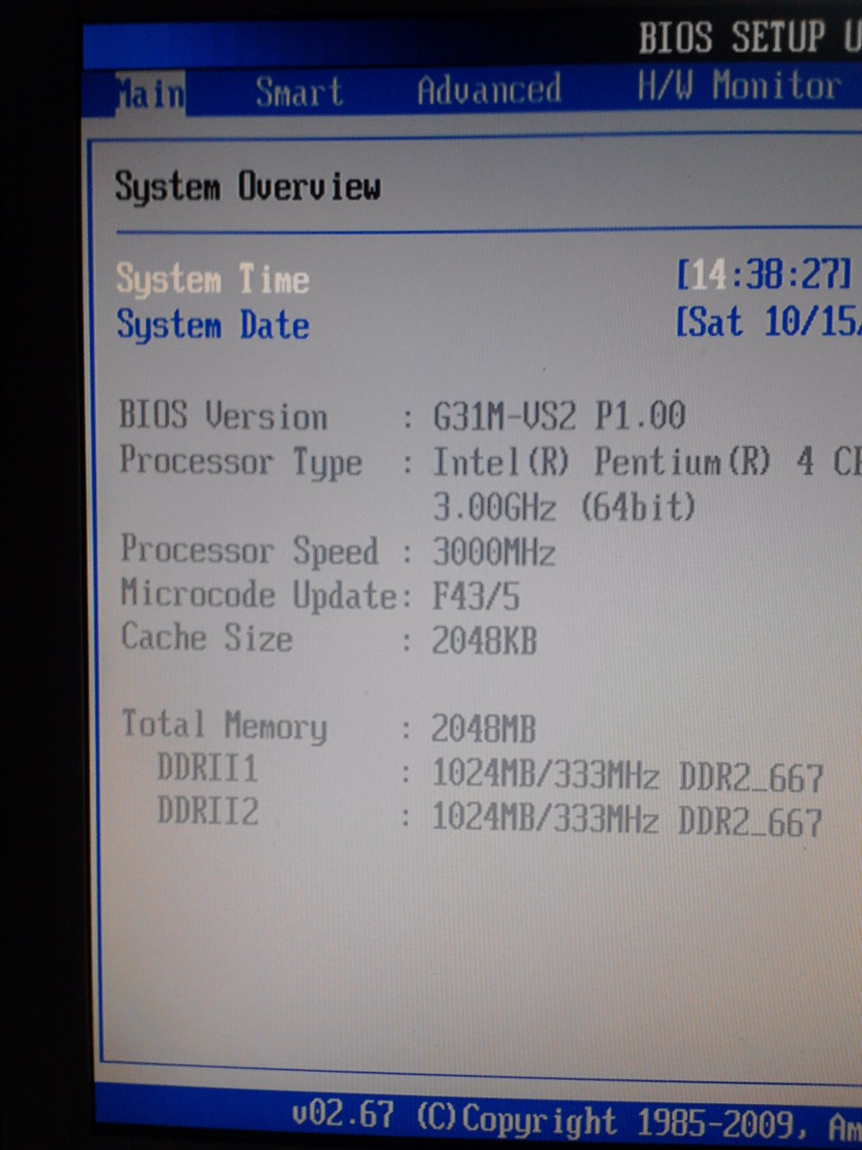

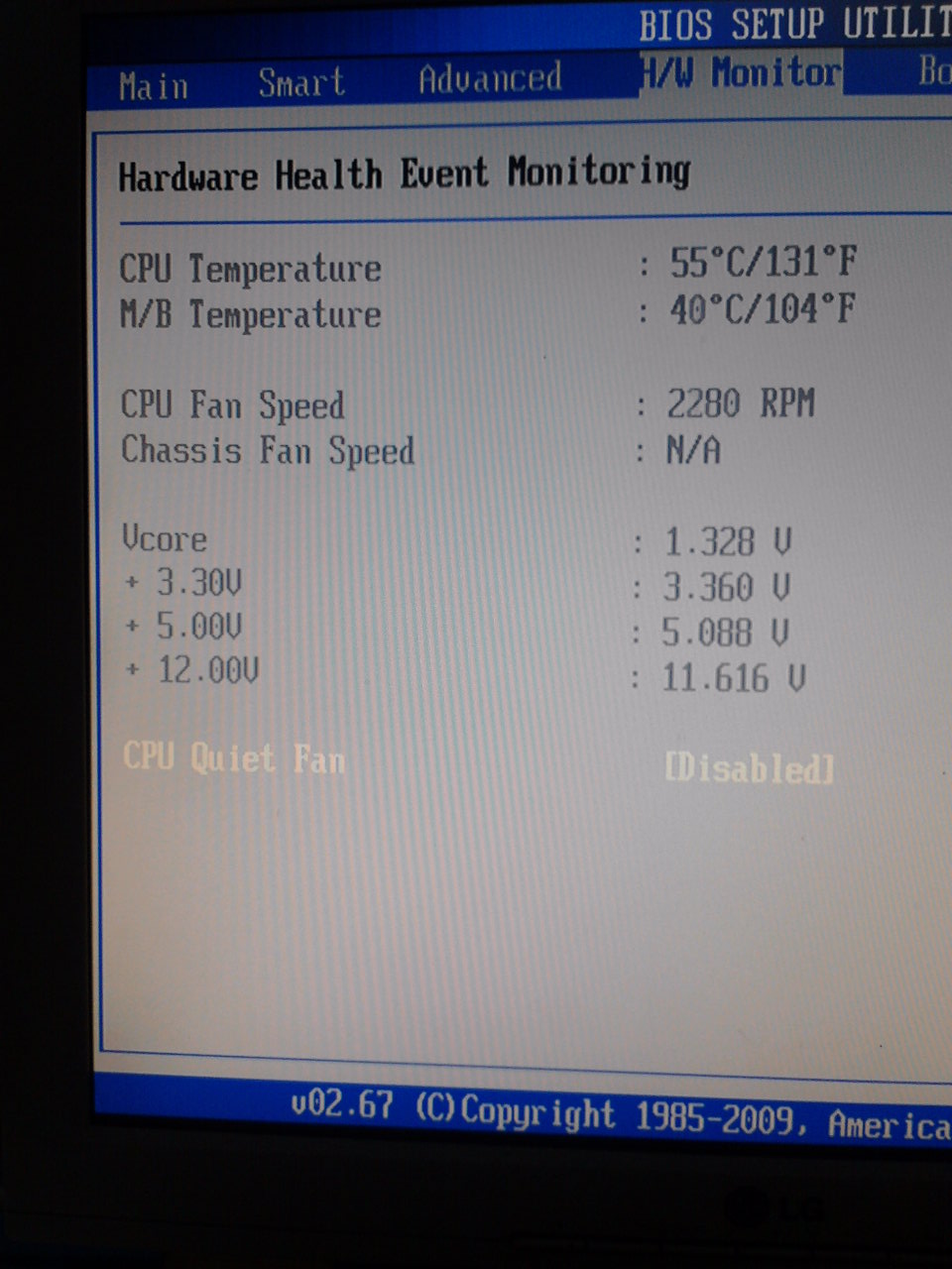

    Potrzebuje pomocy w podkrecaniu procka, probowalem zrobic to sam ale
    mialem problemy z wysylaniem sygnalu do monitoru z jednostki
    moglby ktos powiedziec co mam zrobic ?
    parametry komutera
    plyta glowna:ASRock G31M-VS2
    pamiec 2x 1024mb DDR2_667
    karta graficzna GF 7600gt
    zasilacz 400wat
    dolacze zdjecia z bios'a
    https://obrazki.elektroda.pl/8656967700_1318684429.jpg
    https://obrazki.elektroda.pl/7978682400_1318684430.jpg
    https://obrazki.elektroda.pl/7097475700_1318684431.jpg
    https://obrazki.elektroda.pl/6519511900_1318684433.jpg
    https://obrazki.elektroda.pl/4136079800_1318684434.jpg
    [/b]

    Czytałeś coś na ten temat czy robisz w ciemno ?
    Możesz rozwinąć ? Co dokładnie zrobiłeś ?

    Jakie temperatury masz teraz przy maksymalnym obciążeniu ?

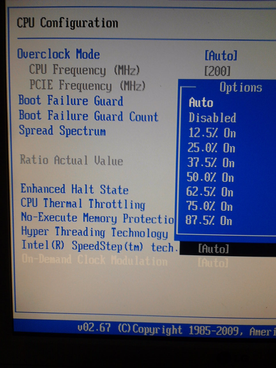

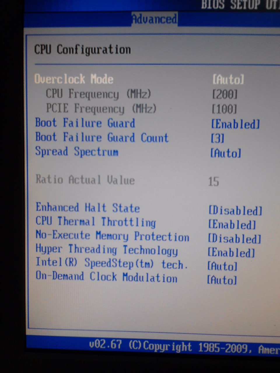

    quey
    cos tam czytalem
    zminilem CPU Freguency na 250
    PCIE na 110
    On-deaman clock modulation na disabled i tez bawilem sie %

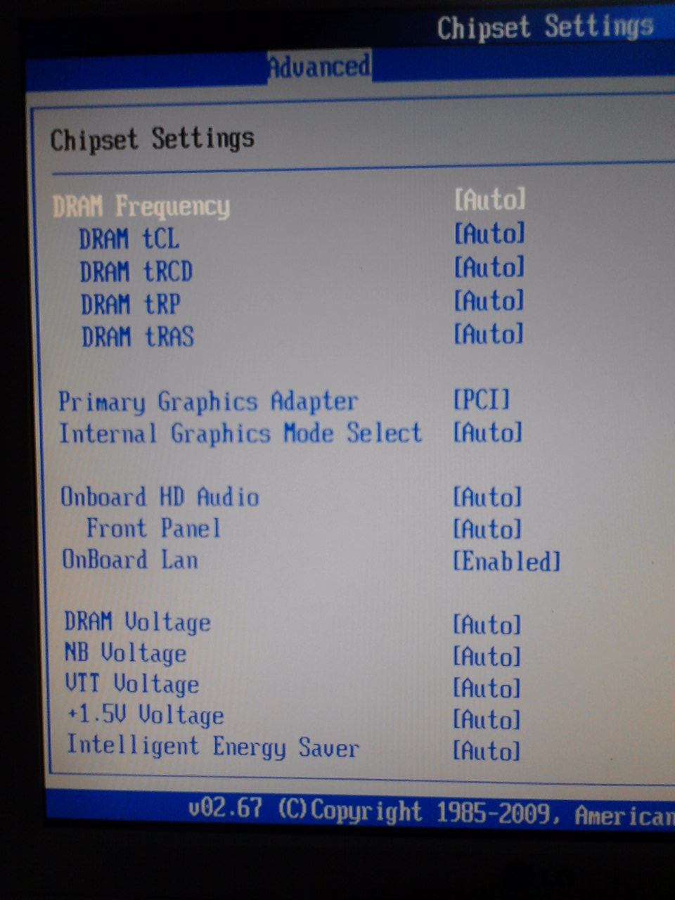

    DRAM voltage zwiekszylem do 1,9V
    bez obciazenia temperatura procka to 48-do 50stopni C
    z uzyciem proca 50-60% dochodzi do 57(moge jeszcze zmienic paste termoprzewodzaca i dodac wiatrak)

    Czemu robisz od razu taki duży skok z szyną (CPU Freguency) ? Ustaw mniej np 220-225 na start, później będziesz zwiększał. DRAM Frequency ustaw maksymalnie najniżej, PCIE daj na 100.

    moc wzrosla z 3GHz do 3.3GHz
    ustawilem tak jak pisales,(nie ma problemow z monitorem)
    temperatura bez obciazenia okolo 50stopni C
    co jaki czas go podkręcać ? i jaka jest bezpieczna temperatura ?
  • #6 10032675
    basik
    Skoro komputer jest stabilny to kręć dalej CPU Freguency ale małymi skokami 5-10mhz i sprawdzaj stabilność. Sprawdzaj też taktowanie pamięci, żeby nie przekraczać bazowych 333mhz (bo takie z tego co widzę masz kości). Temperaturę sprawdzaj przy maksymalnym obciążeniu. Dobrze było by nie przekraczać 65 stopni. Te pentiumy to niezłe grzałki.

    przy obciazeniu doszlo do 60stopni wiec mysle ze go zostawie,
    musze jakies chlodzenie zrobic lepsze,
    DRAM Frequency wynosi 366,5 MHz..
    #8 10032954
    basik
    Czyli pamięć już się przetaktowała. Jak masz możliwość to ustaw ją niżej tak, żeby nie przeszkadzała przy dalszym podbijaniu CPU Freguency. Jak znajdziesz max dla procesora, to wtedy będziesz szukał optymalnego ustawienia dla pamięci.
