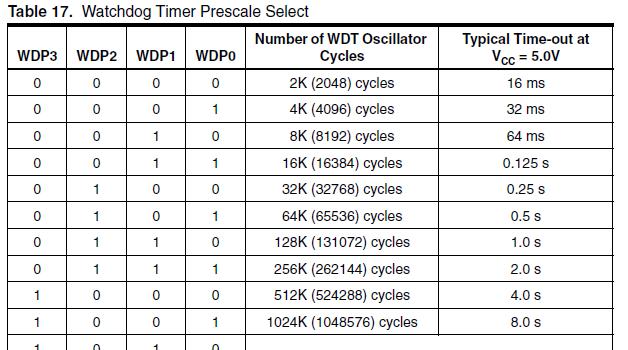

    Ze względu na to, że buduję układ zasilany bateryjnie (oparty na ATTiny13) chcę zminimalizować pobór prądu przez mikrokontroler. Wystarczy mi, żeby układ wybudził się co kilka minut, dokonał pomiaru, i następnie znów zasnął. Pomyślałem, że najkorzystniejsze będzie połączenie powerdown z watchdogiem, ale z tego co widzę w taki sposób najdłuższe cykle to 2048 ms. Dobrze myślę?
    Z tego co widzę mam do dyspozycji:
    - IDLE
    - POWERDOWN
    - STANDBY
    - ADCNOISE
    - POWERSAVE
    z których powerdown wydaje się najkorzystniejsze.
    Zadanie wykonywane po wybudzeniu do wystawianie na pin PB1 VCC oraz pomiar na ADC1 (dzielnik: napięcie PB1 -> Rezystor_1 -> Rezystor_2 -> GND). ADC1 mierzy napięcie jakie pojawi się na dzielnieku Rezystor_1 -> Rezystor_2.
    Nie wiem czy zastosować POWERDOWN i niestety wybudzać się co 2s czy też skorzystać z jakiegoś innego sposobu / trybu?

    cyklu WDT nie wydłużysz.
    Możesz też kombinować z trybem IDLE i przerwaniem od timer-a do wybudzania układu, ale to rozwiązanie jest bardziej prądożerne.

    Ostatnio męczyłem watchdoga w tym procku. Watchdog ma niezależny zegar i można uzyskać maksymalny czas 8 sekund.Powerdown i watchdog - cykle dłuższe niż 8 s Attiny13
    Jeszcze jedno. W tm procesorze watchdog może generować przerwanie, możesz wykorzystać.

    Tak planuję. Po wystartowaniu załączyć watchdoga, wykonać zadanie i uśpić. Wybudzać co 8 sekund. Bo z tym iddle i przerwaniem na dłuższy czas to chyba nie jest najoszczędniej. Chyba, że wybudzać sobie co 8 sekund i inkrementować jakąś komórkę pamięci EEPOM. Po zliczeniu zadanej wartości wykonać zadanie (pomiary ADC) i wyzerować komórkę. Tyle, że nie wiem czy zapis do EEPROM nie byłby bardziej prądożerny niż pomiary ADC.

    Wynika z tego, że przerwanie WDT nie wybudzi mikrokontrolera.

    I wszystko działa :-)
    Mikrokontroler ATtiny13 ma jeszcze coś takiego jak fuse bit CKDIV8 co znaczy, że zegar wewnętrzny dzielony jest przez 8. Pytanie tylko z jakiego zegara korzysta watchdog. Bo jeśli maksymalny okres oczekiwania watchdoga wynosi 8s a watchdog korzysta z zegara po CKDIV8 to, przy zaznaczeniu CKDIV8 teoretycznie dawałoby 8*8=64 s.
