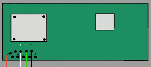

Jest to opis jak użyć płytki z konsoli Xbox360 (np. nie dającej się naprawić) by zbudować bezprzewodowy odbiornik do pada Xbox.
Demontujemy małą płytkę z przyciskiem ON/OFF i diodami RROD.
Musimy przylutować kabel USB wg tego schematu pamiętając o diodzie jednokierunkowej

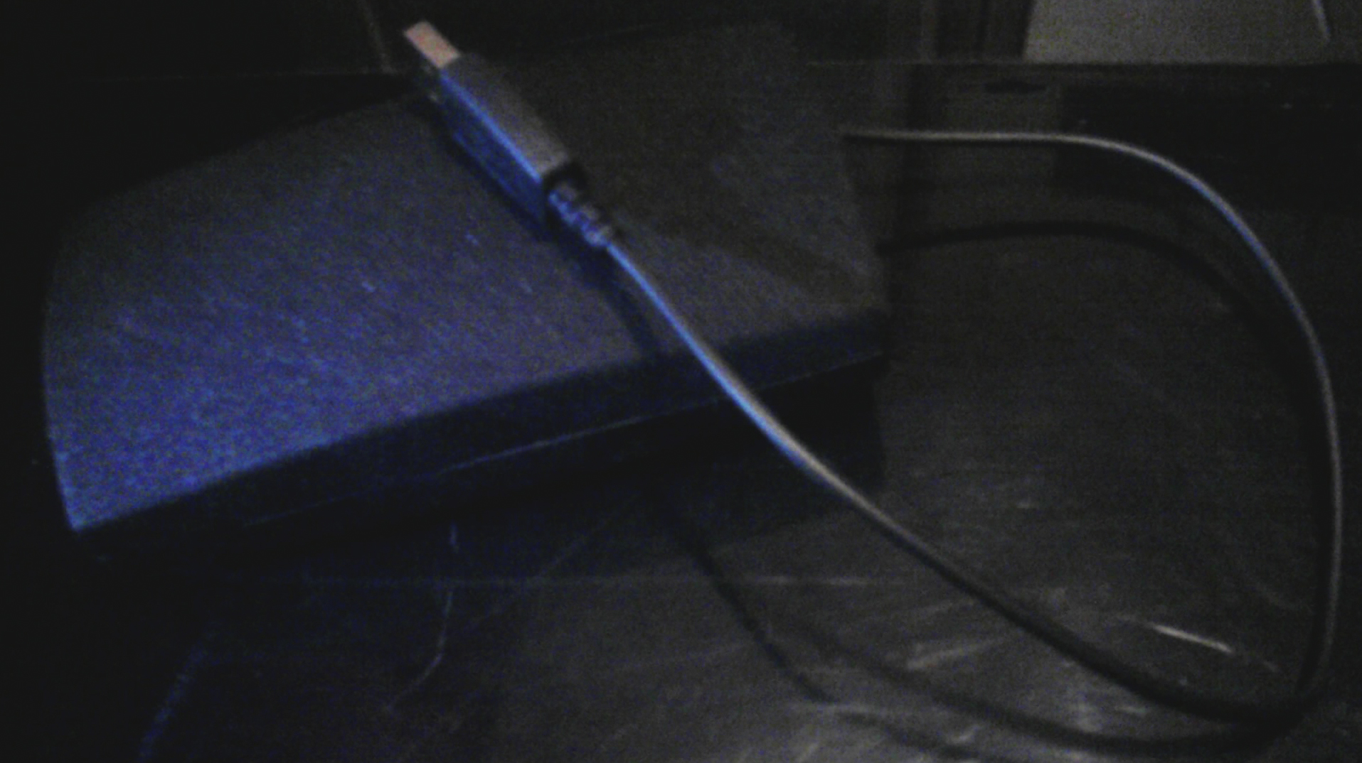

A tak wygląda efekt. Użyłem wtyczki do połączenia z kablem USB (w nadziei, że ktoś kiedyś znajdzie rozwiązanie na mojego RROD'a
Mój odbiornik ze względów estetycznych wylądował w etui
Pobieramy sterownik odbiornika i instalujemy. Zamieniamy plik Xusb21.ini znajdujący się w folderze instalacji sterowników na ten w paczce. Włączamy pada, podłączamy odbiornik do komputera wybierając podmieniony Xusb21.ini jako sterownik. Działa nawet przycisk stanu baterii.
Przed rozpoczęciem całego procesu należy najpierw uruchomić Xbox'a i sparować kontroler z płytką.
