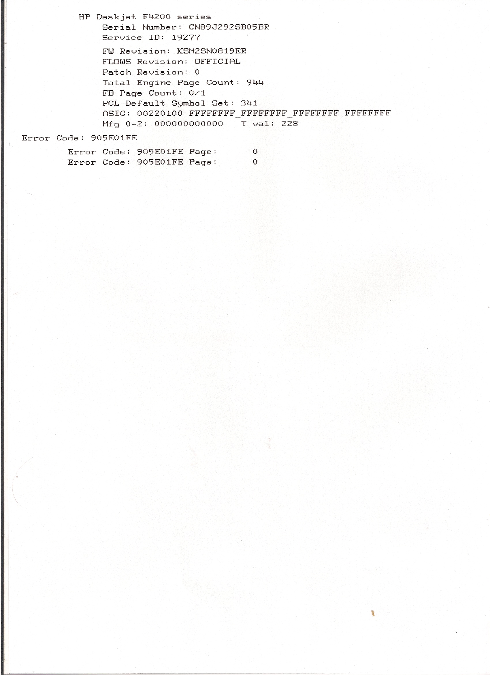

    Oto skan tego co mi się wydrukowało:

  • #9 10039064

    Drukarka informuje cię kończącym się tuszu w pojemniku, Hp wprowadziło jakby pamięć o ostatnich pojemnikach jakie były używane i o ich stanie zużycia. W tym modelu nie da się obejść tego, a co do jasnego koloru w wydrukach jakim tuszem napełniałeś do jakich drukarek i pojemników był dedykowany?

  • #12 10090631
    BOBBY1234
    Być może zamiast czarnego tuszu pigmentowego (a taki ma być w tym kartridżu ) w zestawie był czarny tusz barwnikowy który jest po prostu bardziej rozrzedzony i daje inny odcień albo zamienniki są bardzo kiepskiej jakości.
