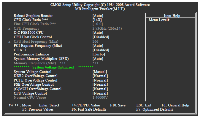

    Witam. Konfiguracja to E5200 na Gigabyte EP31-DS3L.
    Kiedy daję biosowi możliwość automatycznego doboru napięć, to system pracuje tak do 3,12 GHz (stabilnie). Jeśli zaś obejmę kontrolę nad nimi i zwiększę napięcie CPU choćby ciut, to przy ładowaniu systemu animacja zatrzymuje się i koniec zabawy.
    Dlaczego nie mogę zwiększyć samodzielnie napięcia?
    OC procesora E5200, kłopot ze zwiększeniem napięcia
    Przykładowo, ustawiłem CPU Host Frequency na 300, co przy mnożniku 12.5 (max) daje 3,75. Napięcie ustawiłem ręcznie na 1.3V (CPU).
    Wiem, że to wygląda tak, że od razu Bóg-wie-ile chcę wyciągnąć. Ale niższe konfiguracje też stosowałem. Przy niższych system w ogóle nie rusza. Przy powyższej rusza, ale tylko dlatego, że BIOS wraca do 2.5 GHz.
    Co robić?
    (chłodzenie Boxowe, ale czytałem, że można max do 90°C kręcić, więc próbuję)

    Po aktualizacji BIOSu udało mi się na automatycznych napięciach (które są całkiem duże, jak widać w CPU-Z), dojść do 280MHz*12.5. - 3.5GHz. Ale taktowanie pamięci też jest na Auto i wyszło 560MHz.
    Co tutaj dalej można robić? Temperatura już jest raczej podkrytyczna, więc nie chodzi o więcej, tylko optymalizację tego, co jest. Pomóżcie, koledzy (i ew. koleżanki :) ).

    Przede wszystkim niższe napięcie, bo to jest olbrzymie. Temperatury również będą wysokie. Pamięci ustaw niżej bo przy takim dużym przetaktowaniu mogą pracować niestabilnie. Jakie jest teraz na nich napięcie ?

    Napięcie pamięci jest na auto. W karcie SPD z CPU-Z masz 1.8V. O to chodzi?
    Jakie poczynić dalsze kroki? Wyłączyć Auto w napięciach i jakie poustawiać?
    Czy napięcie pamięci ma być na Normal, czy +0.1, +0.2 itd.?
    Co z napięciem FSB?
    Co z napięciem CPU?
    Eh :D Complicated...
    Ratuj, mistrzu.

    Źle zacząłeś, bo dałeś od razu wysokie FSB z napięciami z automatu co nie jest bezpieczne. Sam widzisz jak wysokie napięcie masz teraz na procesorze. Nie znasz maksymalnego stabilnego ustawienia dla pamięci więc ustaw je niżej tak żeby nie przekraczały 400mhz (800 DDR). Napięcie na razie na normal.
    Napięcie na procesorze nie większe niż 1.4v. Musisz znaleźć granice przy której komputer zacznie być niestabilny na tym napięciu.
    Monitoruj temperatury.
    w SPD zawsze będzie 1.8, a płyta za pewne podbiła sobie już napięcie na wyższe, którego również nie znasz. Dlatego sugeruję obniżyć taktowanie na domyślne 800.
