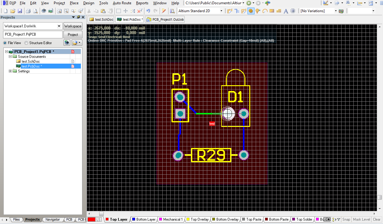

    1) Po imporcie elementów na PCB w opcjach Auto Route -> Edit Layer Directions. Tutaj Top Layer -> Not used, Bottom Layer -> Automatic (Płytka ma być jednowarstwowa. Na dole na liście zaznaczone Default 2 Layer Board

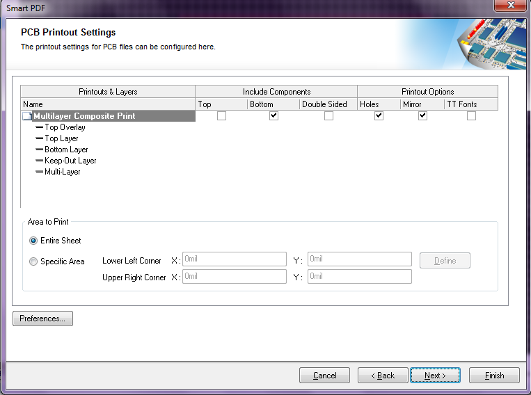

    2) Scieżki połączone, korzystam z File -> Smart PDF..
    W Printout options zaznaczone Bottom, Holes, Mirror jak poniżej

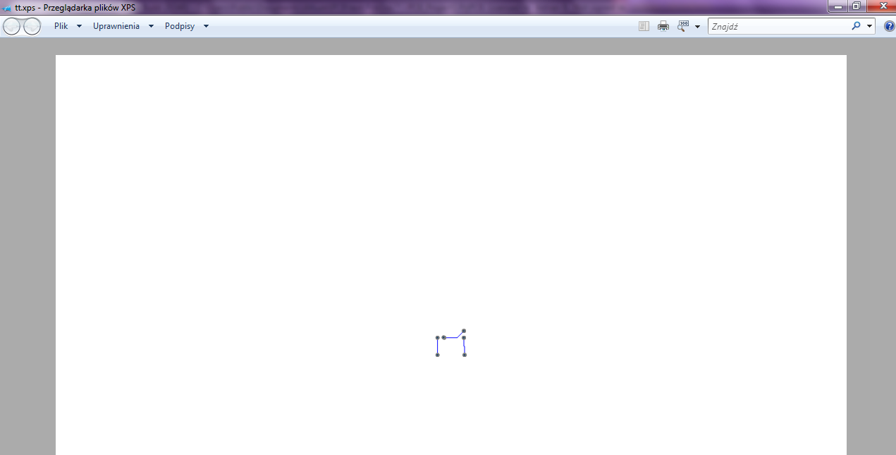

    4)W efekcie otrzymaliśmy:
    [Altium Designer] Otwory w pliku wyjściowym
    Ścieżki się zgadzają, jest lustrzane odbicie potrzebne do termotransferu, ale brakuje otworów.
    Można to zrobić ręcznie, wracamy do pliku PCB ( tam gdzie łączyliśmy ścieżki)
    5)Z menu wybieramy Place -> Pad i klikamy nowym kursorem na każdy otwór. Po kliknięciu na następny otwór, podświetlenie zniknie, ale otwór został zaznaczony i zostanie uwzględniony na schemacie.

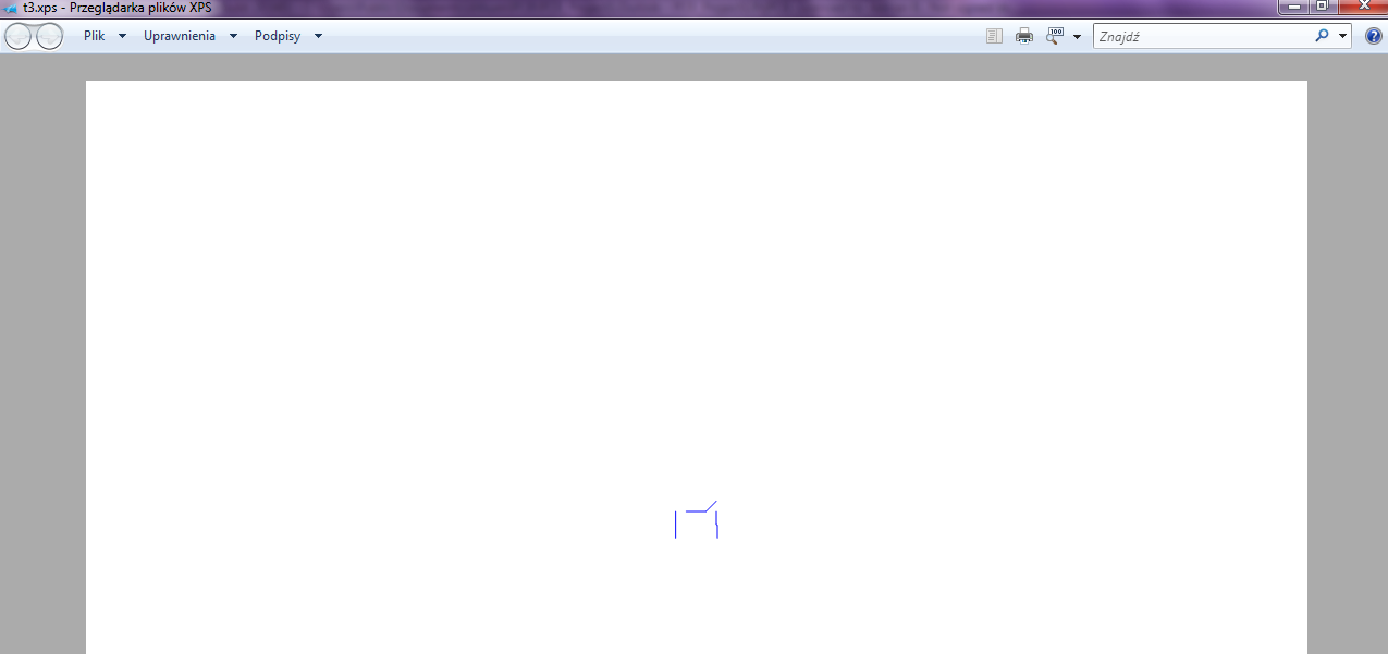

    W efekcie otrzymujemy
    Czyli tak jak poprzednio tyle, że z otworami na warstwie Bottom.

    Moje pytanie brzmi, co zrobić, aby te otwory tworzyły się automatycznie?
    Zaznacz obie warstwy i TOP, i BOTTOM. Inaczej program pominie elementy z MultiLayer, jako niepasujące.
    Jak dalej program nie będzie drukować padów - a takie przypadki się zdarzają - to jest jeszcze jedno sprawdzone obejście. Trzeba wstawić jeszcze jeden Printout przed tym jaki już masz. I tam dodać cokolwiek. Chodzi tylko o to by powstały dwie strony i na drugiej stronie ma być właściwy wydruk PCB.
    AD od wersji Winter 08 ma taki błąd, że w 70% przypadków na pierwszej stronie wydruków nie drukuje wcale padów! Nawet jeśli nie są to pady na warstwie MultiLayer.
    Twój przypadek wyraźnie pokazuje, że od 2,5 roku Ci hultaje tego nie naprawili. :D

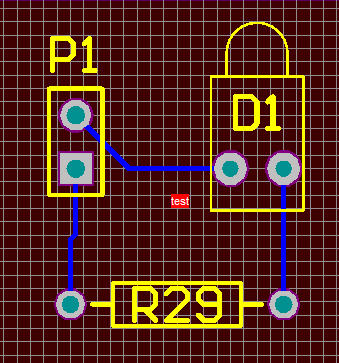

    Przy zaznaczeniu TOP pojawiają się pady, ale też obrysy elementów

    Usuń warstwę Top Overlay z tego zestawu wydruku.
    Działa. [Altium Designer] Otwory w pliku wyjściowym
