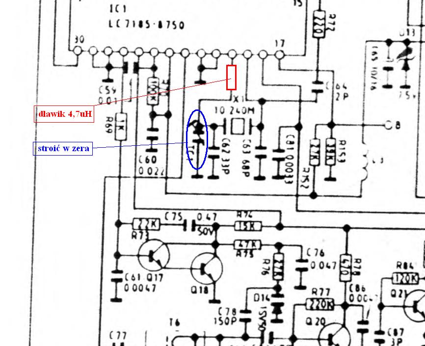

    Dostałem uszkodzone radio CB jak w temacie. Udało mi się je uruchomić ale chciałbym przywrócić je do stanu prawie org.
    Ktoś przerabiał przełącznik 9/19 na 0/5. Polutowałem wszystkie przerwy na płytce i teraz jak włączę 9 lub 19 to miga mi wyświetlacz.
    C62 i C63 są inne niż na schemacie więc przerobienie w 0 chyba dobre za kwarcem trymer wstawiony:/
    Proszę o potwierdzenie czy szybkie zawsze migają?
    Trymer to jestem w 0, a w 5 jak go zewrę- mam rację?
    Ktoś jeszcze przerwał 1 ścieżkę idącą od R74 do D13 dlaczego?
    Mam ustawiony kanał 18, a słyszę i jestem słyszalny na 19 u innych co może być nie tak?
    Wszystkie luty poza wyświetlacza poprawiałem.
    TAK.

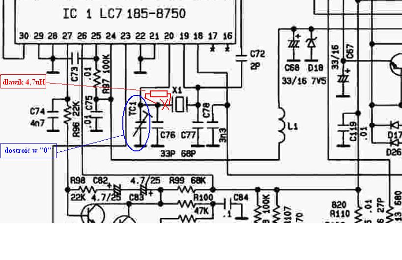

    Dość często przestrojenie rezonatora kwarcowego w dół tylko za pomocą kondensatorów jest problematyczne, ponieważ w ten sposób tłumi się "drgania" w tym kwarcu (chodzi tu o Q kwarcu).
    Zdecydowanie lepiej jest zrobić tak :
    Onwa 2 6122-11 miga szyb 9/19, nad i odb max 2km po sprawdzeniu f w sklepie
    a widziałem, że serwis przestrajał tak (źle) :
    Jeżeli trymer jest szeregowo z kwarcem to dokładnie będzie tak - na przykładzie CH19 :
    - trymer jest - częstotliwość 27,180 MHz ("0")
    - trymer zwarty - częstotliwość 27,175 MHz ("5" na ch18)
    Wszystko to co napisałem wyżej.
    Zastanawiam się z jakiego schematu korzystasz, ponieważ C62 i C63 to kondensatory w torze m.cz. nadajnika (3,3nF i 4,7nF) .

    Dziś radio sprawdzane było pod względem częstotliwości w jednym ze sklepów. Czekając usłyszałem pisk jakby sprzężenia co mnie zaniepokoiło. Wszystko dobrze usłyszałem po chwili. Wróciwszy do domu postanowiłem wyciągnąć przełącznik 5/0 między potencjometry. Wszystko polutowałem grubszym, dł przewodem by starczyło i mam wrażenie teraz, że słyszę tylko bliskie stacje. Radio jakby bardziej buczało i muszę mocniej skręcić SQ niż wcześniej by zniwelować szumy. Jak już kogoś słyszę to słychać takie skoki jednostajne w tle porównywalne do dźwięku jak pociąg przejeżdża. Wcześniej tego nie słyszałem.
    Zasięg jakby wyraźnie się zmniejszył do max 2km.
    SQ na 2/3 i zniknęły szumy, pobyło tak dłuższa chwilę i skręciłem w dół, szum pojawił się poniżej 1/2, pobyło tak chwilkę dosłownie i wszedł znów szum, który znika dopiero po ustawieniu na 2/3.
    Co mogło pójść nie tak i co sprawdzić jeszcze? Spaliłem coś przy syntezie czy spalono mi końcówkę.
    Czy to miejsce zaznaczone przeze mnie przerwane to dobrze zrobione proszę o potwierdzenie. Dławik idzie zaraz od kwarcu.
    Bardzo proszę o poradę.
    Jeżeli w sklepie jest serwis CB, który ma sprawny częstotliwościomierz - to OK.
    Prawdopodobnie to efekt sprzężenia się sygnałów m.cz. nadajnika z innym odbiornikiem. Normalny efekt.
    Im dłuższy przewód od kwarcu 10,240 MHz tym "gorzej" dla odbiornika. Sygnały w.cz. nie powinny być przełączane za pomocą dwóch nieekranowanych kabelków i przełącznika elektrycznego.
    Oddaj radio do serwisu a nie do sklepu.
    TAK poprawnie. A ja przepraszam, że zapomniałem dodać pierwszy obrazek.
    Z rana, jak wstanę, chyba pojadę po ta końcówkę.
    Tylko po co. Sprawdź dlaczego słyszysz na 2km (antena, zasilanie, moc nadajnika lub czułość odbiornika).
