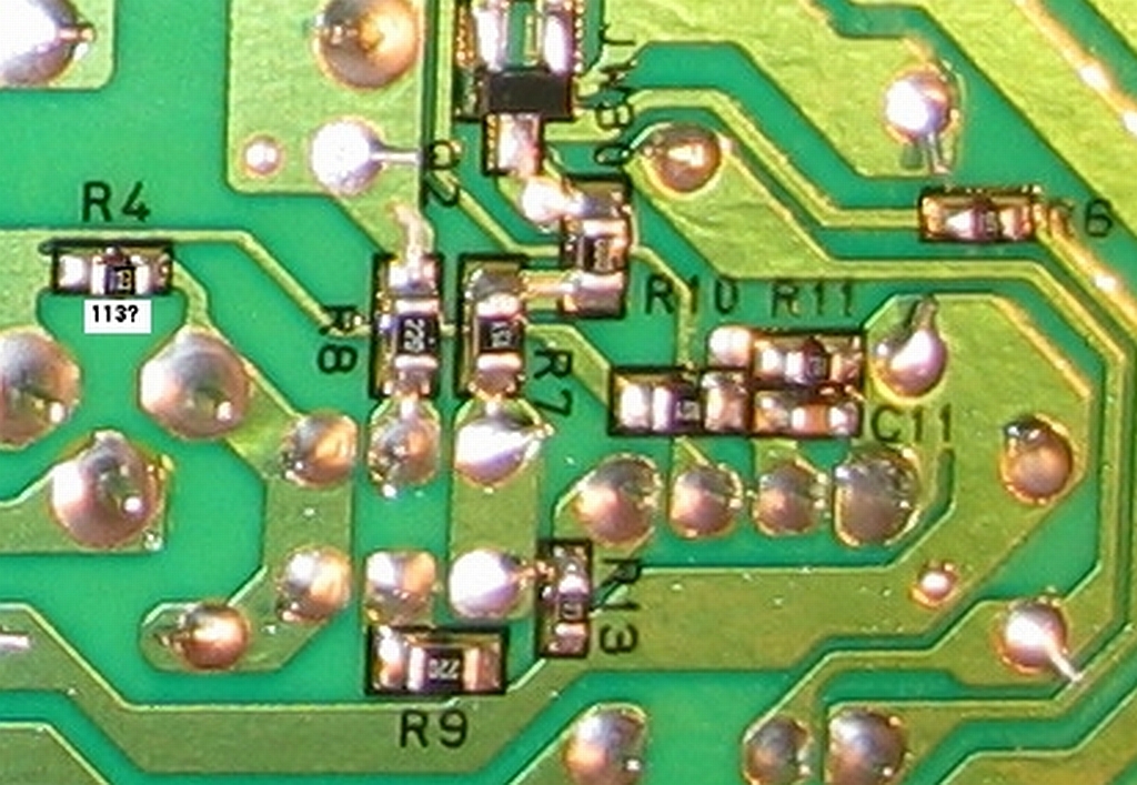

    Witam podepnę się to tematu . Ładowarka Makita DC18RA T na 120 V . Płytka jak na zdjęciach w linku z pierwszego postu tj: http://www.schneordesign.com/Avi/Makita/makita_mod1.htm . Prośba do kolegów którzy mają taką ładowarkę o identyfikację oraz podanie wartości R4 i oznaczenia typu diody D4. Uległy one uszkodzeniu (rozerwaniu) prawdopodobnie po włączeniu do sieci o napięciu 230 v. Oprócz tego uszkodzeniu uległ bezpiecznik 6,3A ,varystor , rezystor R5, oraz tranzystor K3683 wartości i oznaczenia tych elementów udało się odczytać.

    Podaj wspomniane elementy na zdjęciu i zaznacz gdzie one są (mam kilka zdjęć) gdy ją przerabiałem na 230V...

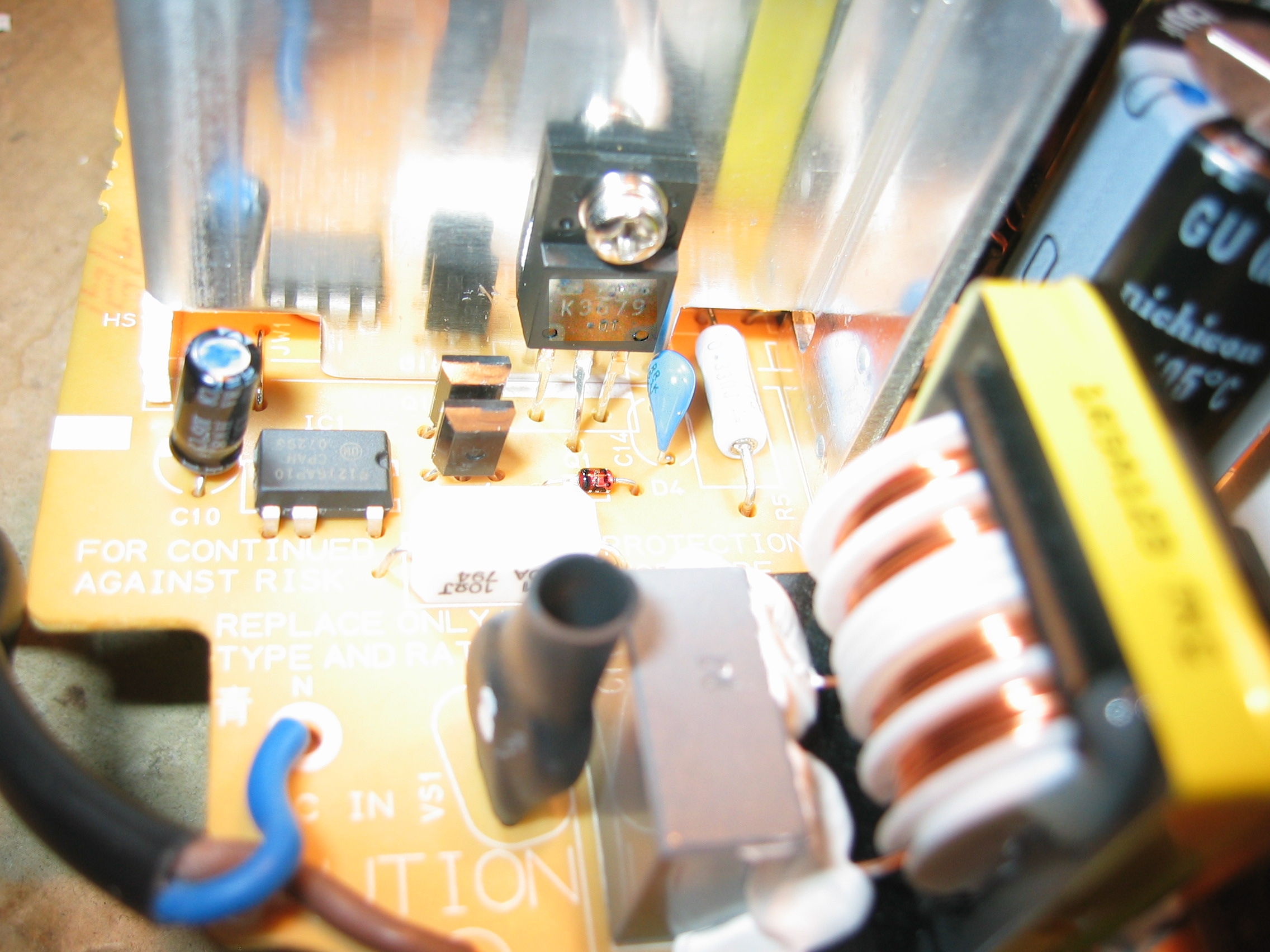

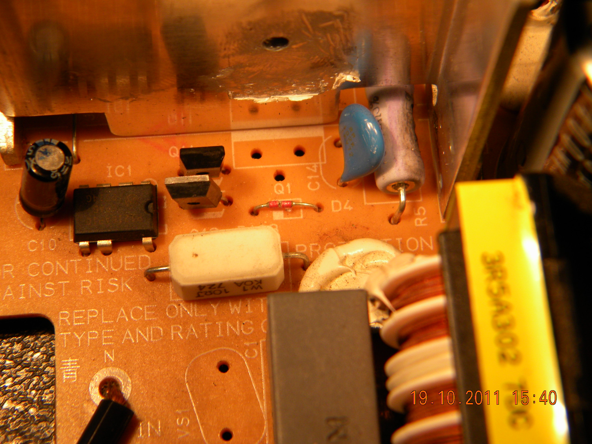

    Witam chwilę mnie nie było, dodaję fotki może coś pomogą (moje makro nie wychodzi najlepiej). Z diody D4 zostały tylko nogi, szklanej obudowy brak, R4 symbole nieczytelne :cry: :

    Faktycznie z moich też niewiele mogę Ci pomóc, ale sam zobacz...

    Witam , może jeszcze któryś z kolegów potwierdzi odczyt oznaczeń R4 i D4 z natury? Fotki choć dość wyraźne nie pozwalają jednoznacznie odczytać oznaczeń. Ale dzięki i za to.
  • #6
    zbyszkoj
    Dla potomnych- udało mi się dorwać ładowarkę i odczytać oznaczenia uszkodzonych elementów . R4 ma symbol 103 czyli 10KΩ ,natomiast dioda D4 ma nadruk B27 ,typu nie odszyfrowałem ;-) . Dzięki za pomoc .Myślę ,że temat można zamknąć.
