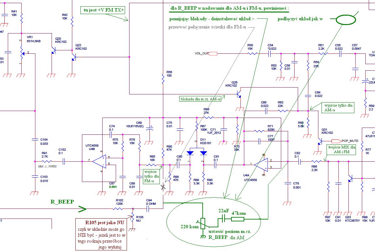

    Jak w temacie tak się zastanawiam czy to dużo roboty żeby mieć i w AM roger beep'a , jak wiadomo jest w tym radiu roger trzy tonowy ale tylko w FM.
    Czy możliwa byłaby przeróbka i z czym by się mniej więcej wiązała ??
    Oczywiście jest taka możliwość.
    Muszę podpowiedzieć, że jest to przeróbka dość "kłopotliwa" dla tych co nie lubią lutownicy.
    Ze względu na brak informacji o Yosan Turbo (schematu), to analogicznie ze schematu w Yosan Trucker (bardzo podobny dla Turbo) możesz modyfikować układ jak na pokazanym wycinku schematu z Trucker-a .
    Z braku schematu dla Turbo elementy mogą się różnić w samych oznaczeniach ale "idea" przeróbki (dla Turbo) jest w 99% podobna.
    Aby nie rozpisywać się - co i jak - pozwolę sobie na przedstawienie rysunku (jak z wycinku schematu w Trucker) :
    Yosan Turbo przeróbka rogger beep'a na AM
    Jeżeli nie czujesz się na "siłach" takiej modernizacji to zleć takową w "normalnym" serwisie CB radia. :cry:
  • #3 10042839
    Pinio007
    Wielkie dzięki plus poleciał, chyba jednak za duża ingerencja jak na moje skromne umiejętności :( dzięki jeszcze raz, komuś z mojej okolicy może to zlecę :)
